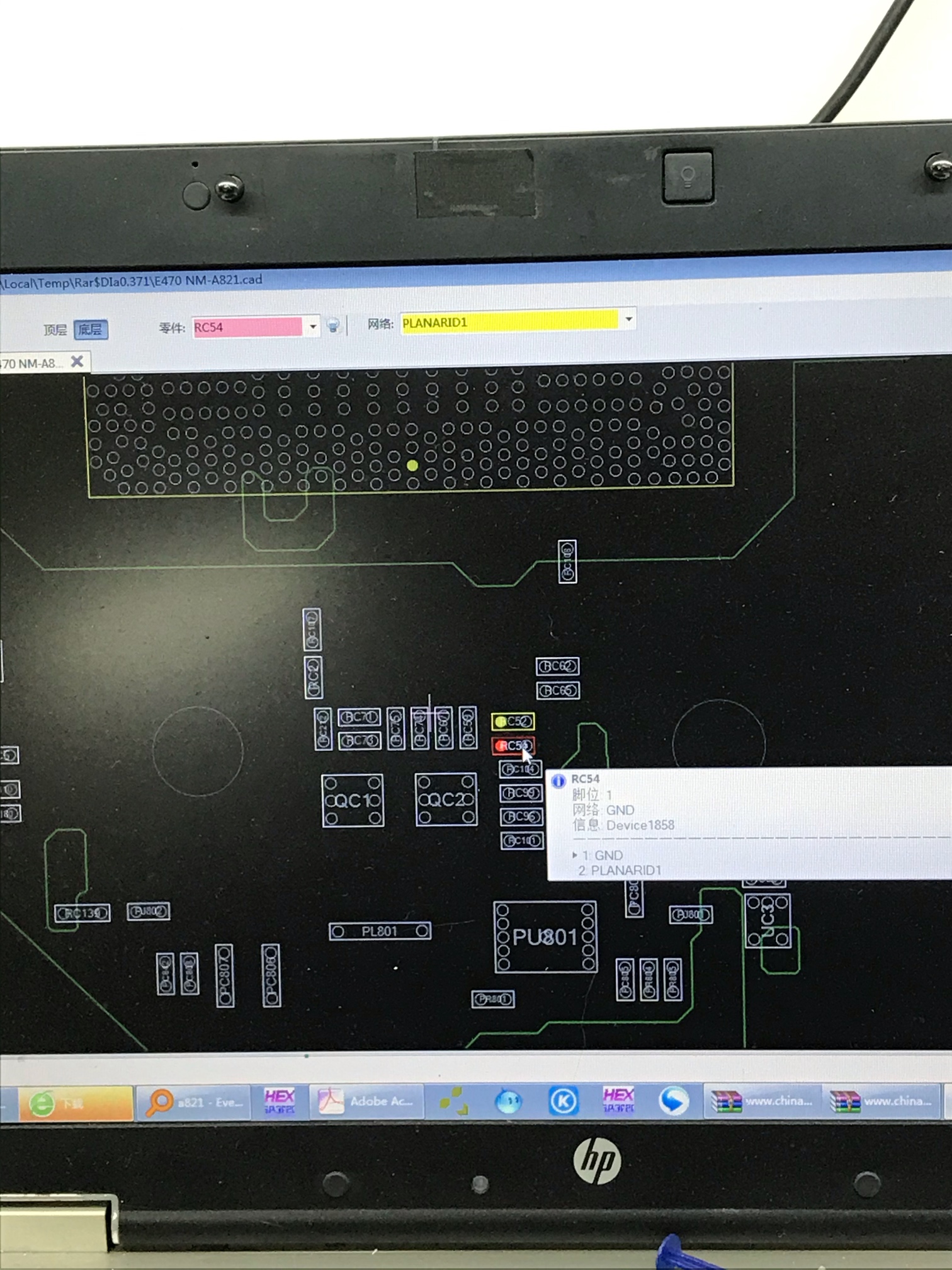

标题: 联想e470 e470c nm-a821改集显方法 [打印本页]
作者: 晒太阳    时间: 2021-4-30 09:44
标题: 联想e470 e470c nm-a821改集显方法
此机不认显卡进系统pe都会报错acpi,简单的拆掉显卡芯片供电都不行。改集显也不难,只要把显卡的复位芯片23脚短接,和把rc54短接即可
作者: 一招搞定    时间: 2021-4-30 09:46
厉害 这技术哪里学的
作者: pengzijin    时间: 2021-4-30 10:22
点位图分享一下呗      RC54是干嘛用的
作者: redfish133    时间: 2021-4-30 10:29
          技术很好。
作者: jinlindejia    时间: 2021-5-8 02:15
技术精湛!
作者: wyj2426    时间: 2021-5-8 15:27
厉害 这技术哪里学的
作者: bellert    时间: 2021-5-9 00:44
牛,技术杠杠滴!
作者: 极致科技    时间: 2021-5-9 05:09
这图纸没说明的,一句话牛逼克拉斯
作者: 番茄炒蛋蛋    时间: 2021-5-9 08:12
老铁666,牛逼plus,真是老6了
作者: huangxin52    时间: 2021-5-9 10:35
感谢分享。。。我记得不知道是t470还是e470报acpi错误蓝屏还vcore芯片能好?不过现在很多机器独显坏了会报acpi错误,前两天看见别人修dell游戏本也是换显卡ok
作者: 小毅2012    时间: 2021-5-9 12:01
这都能研究出来,牛逼大神,佩服佩服!
作者: 刘德源    时间: 2021-5-9 12:15
佩服这种操作
作者: 李安邦    时间: 2021-5-9 12:20
直接拆显卡供电
作者: wangyun    时间: 2021-5-9 13:12
我改好了 会掉电
作者: 小小从业员    时间: 2021-5-9 19:50
沃日,厉害了
作者: zhx9544    时间: 2021-5-9 21:51
以前修到过无独显供电报错ACPI
作者: dzy84    时间: 2021-5-9 22:02
planarid1 这个信号是什么信号呢?
作者: 还0是我    时间: 2021-5-10 21:37
这个是工厂的工程师吧
作者: 太原维修    时间: 2021-8-13 17:17
多谢楼主奉献,,,,原机问题,独显坏,改成集显  OK
作者: 一招搞定    时间: 2021-8-13 17:20
这机器好像有点老了吧
作者: wyhssg    时间: 2021-8-15 00:24
请教一下,改了这两处,还用断开独显供电么?
作者: luqunfang    时间: 2021-11-9 17:06
#在这里快速回复#老司机!双击666+关注.....
作者: weihaic    时间: 2021-12-31 15:26
牛逼普拉斯
作者: 龙少恒良    时间: 2022-1-2 09:16
多谢楼主奉献,这是什么信号,
作者: xinye18    时间: 2022-2-25 12:00
牛,技术杠杠滴! 成功改成集显
作者: 海岸科技王峰    时间: 2022-4-12 10:56
                                   谢谢分享
作者: LEIFANG    时间: 2022-4-12 13:57
             好方法  学习了?
作者: ldtlmr    时间: 2022-5-9 17:34
借鉴借鉴,前排观摩
作者: wyhssg    时间: 2022-5-15 14:47
请问是拆掉芯片,在焊盘上短接么?改完还用刷BIIS吗
作者: wyhssg    时间: 2022-10-28 08:50
用楼主这个方法成功改成了集显,感谢分享
作者: 宜宾智慧黎哥哥    时间: 2022-11-29 10:11
我按照这个方法改过,确认可以,已交付客户
作者: 风吹在脸上    时间: 2023-3-15 14:56
此法改集显可行,已修好一台
作者: chxj    时间: 2023-3-15 17:40
这个可以,现在很多独显坏的,
作者: 2783704531    时间: 2023-4-9 22:01
不错已经ok了
作者: 维修徒徒    时间: 2023-7-24 17:57
原来是这么改的  学习了
作者: 我是哥    时间: 2023-9-5 18:56
我改了,集显驱动也装不上了。但是可以进系统
作者: 我是哥    时间: 2023-9-5 18:57
集显驱动也不能装,可以进系统
作者: yygy8080768    时间: 2023-9-11 15:35
提示: 作者被禁止或删除 内容自动屏蔽
作者: rainer    时间: 2023-9-13 10:44
路过学习,感谢经验分享
作者: panrongju    时间: 2023-10-19 14:18
搞了三四天,BIOS刷了五六个,显卡供电芯片也换了就是不行,一直进PE都提示ACPI报错,看到楼主额帖子2分钟解决,论坛上有个家伙说废话不多说,直接上图,TM权限设置240,有几个人能有240的,最后联系迅维客服帮我看了以下,就是普通的两张主板图,画的位置都没标,这样的垃圾不知道发出来是什么意思,,,,,,,,,,,,,,,,,,,要分享就直接分享出来,又当又立的,婊子都不如,最后感谢楼主的无私分享
