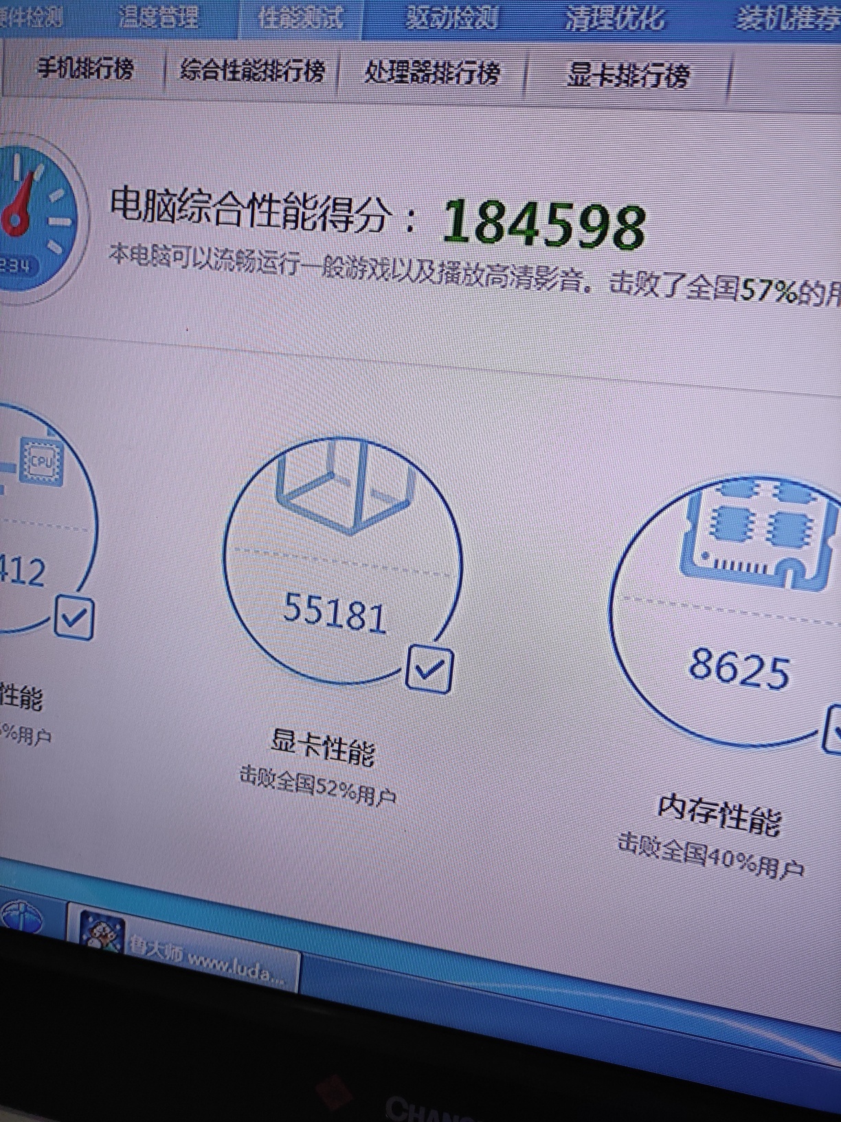

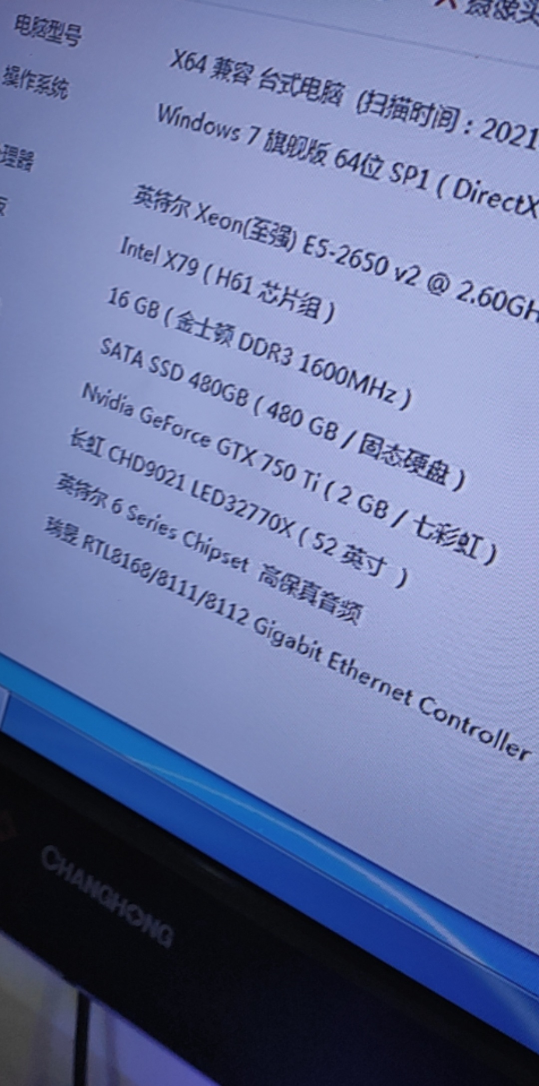

七彩虹750Ti.电压正常,波形正常,显示正常。所有驱动软件识别不到显卡,设备管理器里没有报错。只显示标准VGA设备。显存也扫了没报错是什么鬼?

显卡BIOS有问题重刷了个搞定了
作者: wang5987    时间: 2021-5-6 23:32
两张卡同样故障都刷好了
