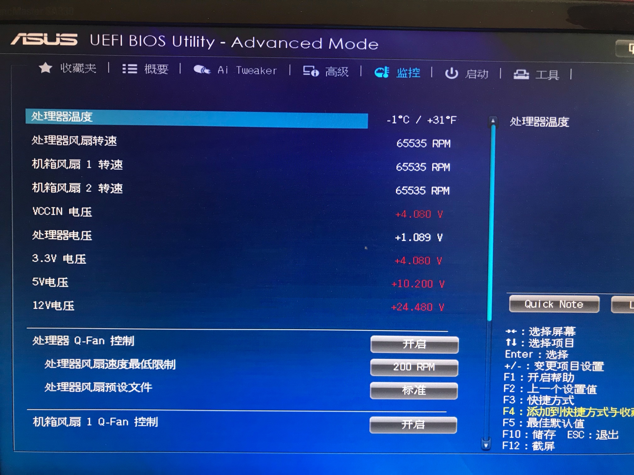

求助华硕B85M-K
发表于 2021-4-29 14:10:13 | 只看该作者 回帖奖励 |倒序浏览 |阅读模式 �
电压检测不正常 求助高手

查IO芯片的 12Vin 和5V Vin 电压应该在1V左右

12V检测电压3.2v 5V没有  详情 回复 发表于 2021-4-29 14:39

12V检测电压3.2v  5V没有

把12V和5v的电压检测叫的那两个分压电阻调成1.1V就可以解决了  详情 回复 发表于 2021-4-29 15:21

这个电压不正常换检测电阻,换了还不正常就是io坏。
