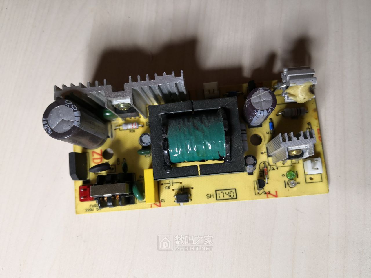

60/32充电器,红绿灯都亮,空载输出电压68.8
但是加负载就无输出电压了
请问大师傅们,,,这是什么元件坏了呀?
作者: 赛格郭涛    时间: 2021-4-29 10:04
查下反馈,光耦看看
作者: 羽浩    时间: 2021-4-29 10:17
更换光耦试下
作者: lipeter801    时间: 2021-4-29 10:30
电源管理芯片电源供电脚电容容量不足
作者: 春夜喜雨    时间: 2021-4-29 10:49
lipeter801 发表于 2021-04-29 10:30
电源管理芯片电源供电脚电容容量不足
谢谢!!!
