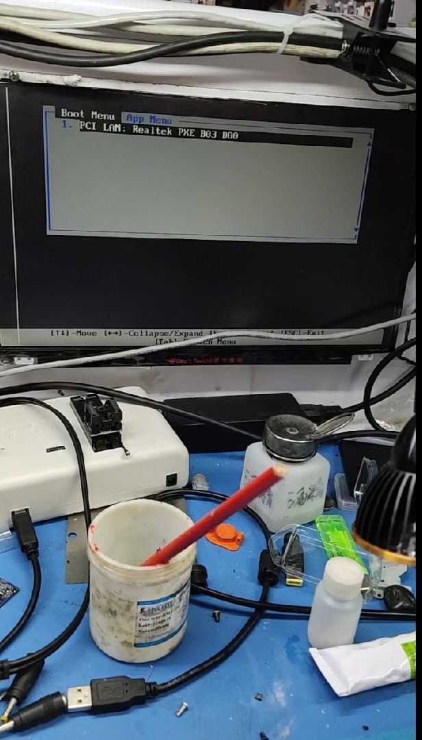

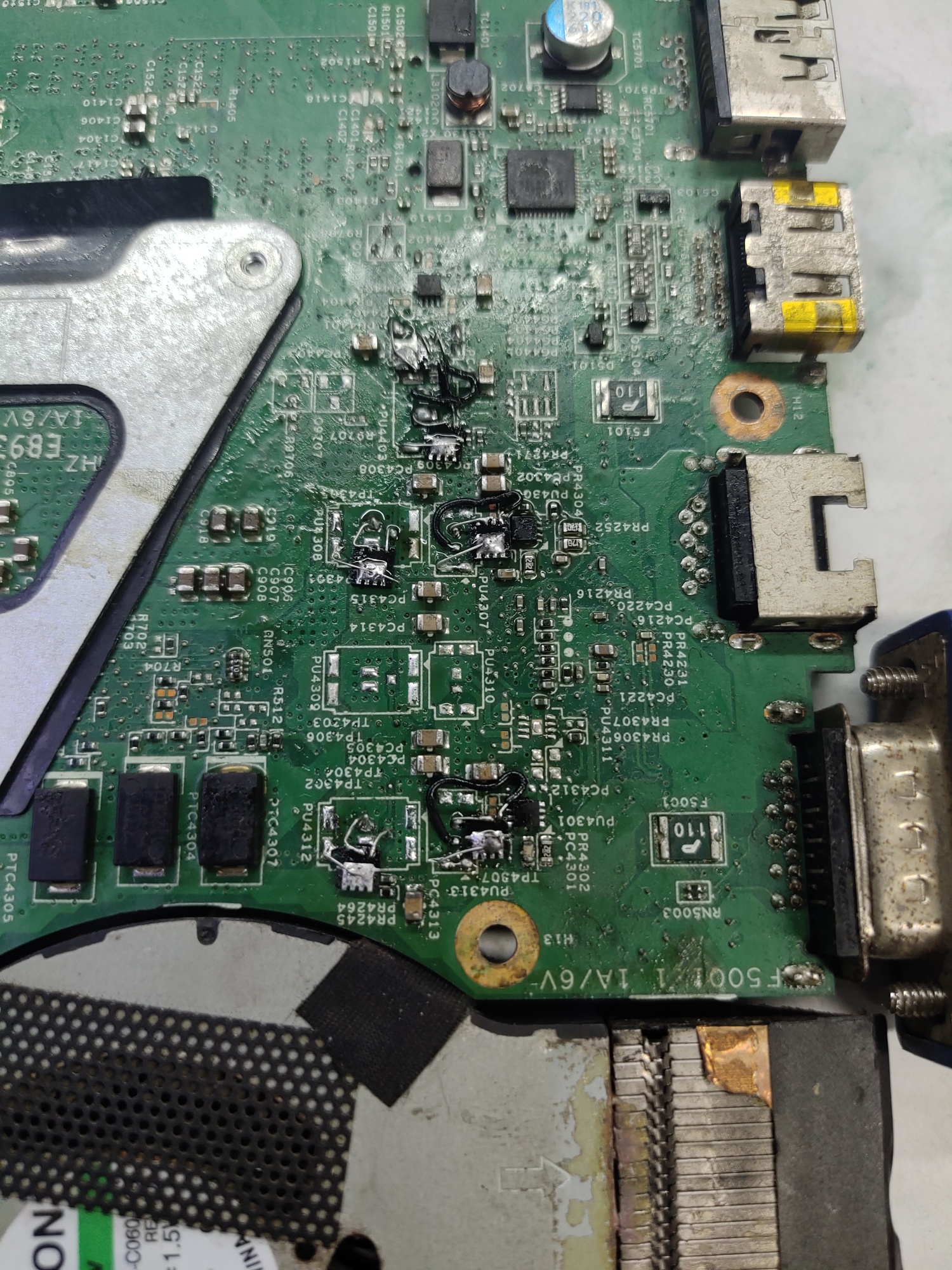

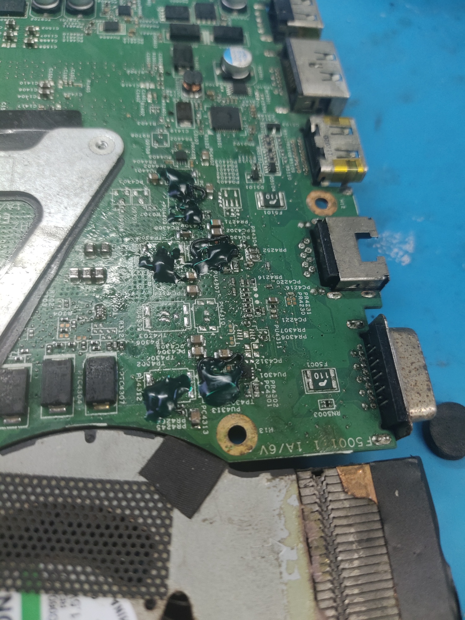

我就轻描淡写的写下,多年未写过贴了,接到机,上电0.215电流,CPU供电不出,拆下CPU供电mos管,示波器抓G级,5点几伏,说明CPU供电芯片正常,驱动芯片正常,手上没有铁壳子mos管,直接改普通mos管,贴了mos管也定了,没到货,手上没啥事,就测试一下!OK!

散热不行吧这种
作者: aoa0628101    时间: 2021-7-24 11:08
这样当教学  教同行怎么改可以 但是 维修操作时候 需要 翻过来  散热不行  容易返修
作者: hbsygst    时间: 2021-7-24 13:57
我一般都换原装的,改的管子容易返修。
