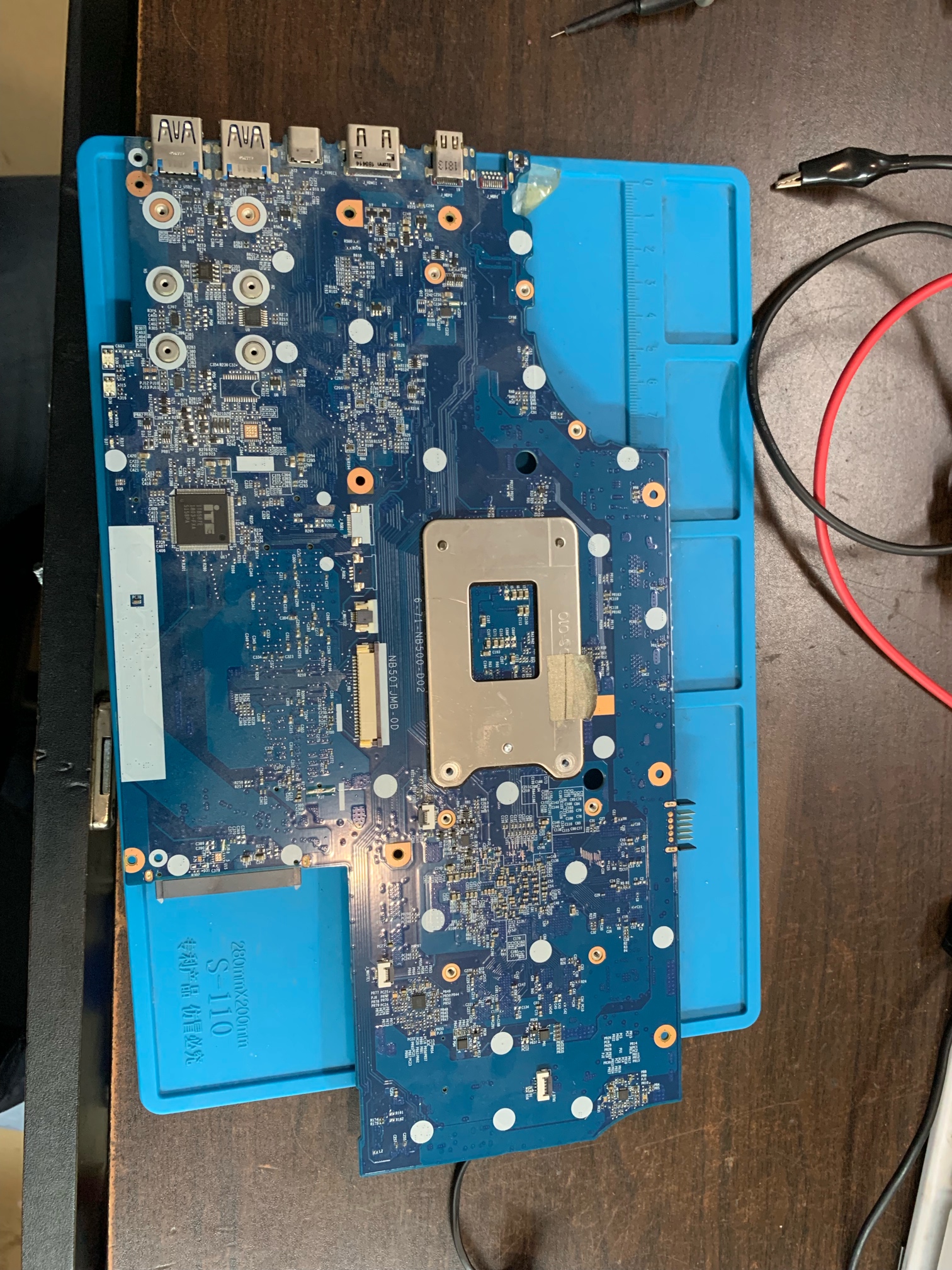

神舟K680E开机掉电维修过程
机型:神舟K680E-G6E3
板号:6-71-nb500-d02
故障现象:开机掉电,屏幕无显示
据客户描述:使用过程中被掉落的手机击中键盘位置,电脑熄火,再开机掉电!
依次拆掉机械硬盘,固态硬盘,内存,故障依旧!
完全拆机后,裸板上电,故障依旧!
拔掉纽扣电池放电,故障依旧!
二话不说刷个BIOS先,刷后修复!
只是开机log变成蓝天的了,不管它,收工!

这种情况,南桥多少会有点问题。
作者: 蛋不笨    时间: 2021-5-1 04:42
会不会是冲击导致bios芯片脱焊呢?

肯定是突然断电导致的BIOS混乱   手机砸下来的时候别的地方出问题导致了掉电 掉电导致BIOS混乱 但是别的地方问题不严重  有可能是突然哪个点短路了 但是马上又复原了  但是它掉电导致的BIOS混乱是不可逆的
