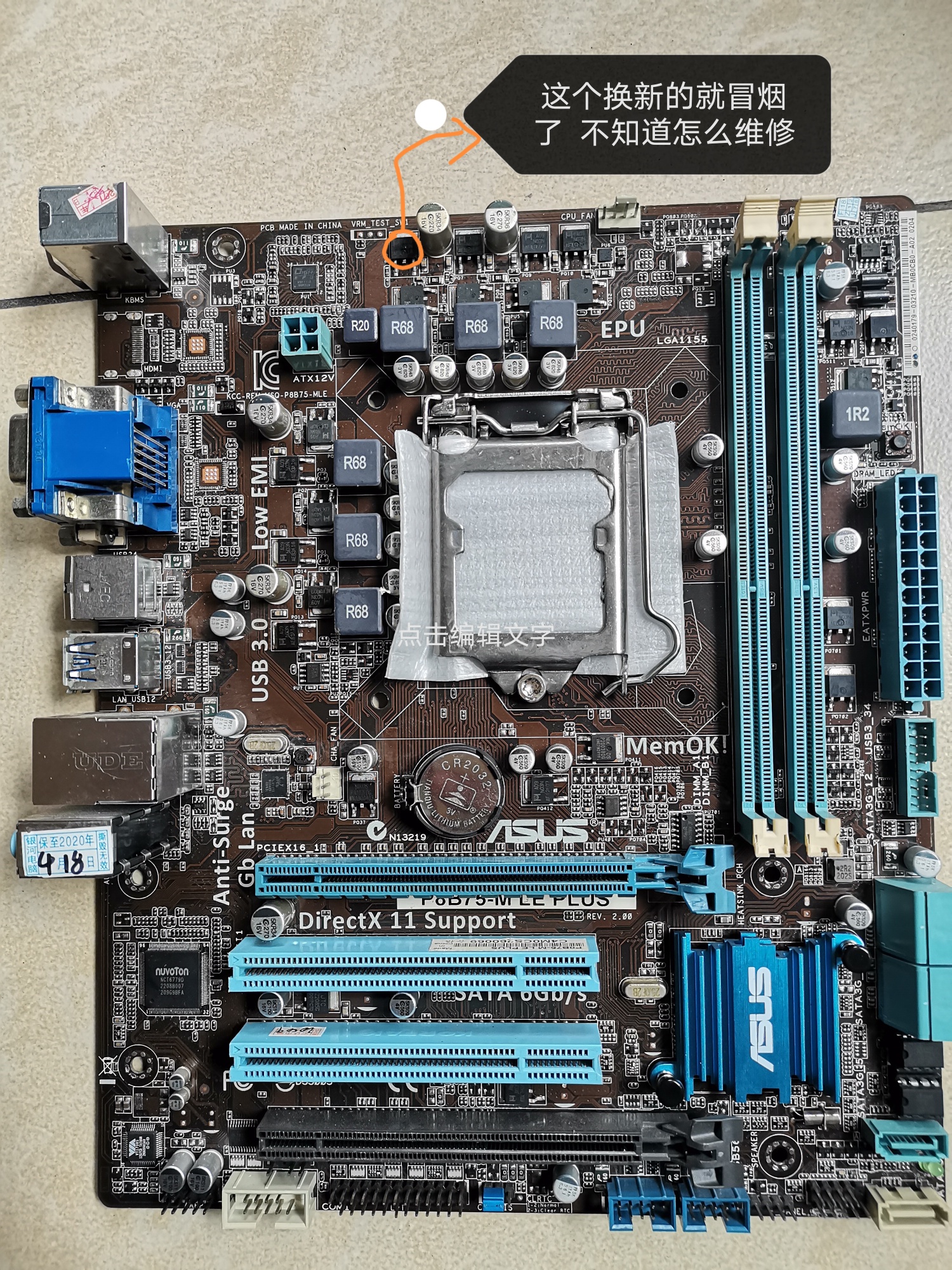

请高手帮忙一下   换新的开机还是那个冒烟
不为什么哪里逗路了
需要怎么查看  还需要更换?

左边电源管理芯片,8成是它的锅。
作者: scok123    时间: 2021-4-28 17:33
首先 上下管一起换, 然后量CPU供电所有上管 G极的阻值,看下有无差异(阻值相差10欧以内均为正常)。
没有差异通电试一下,有差异换个电源管理芯片试试

作者: 小宇电脑科技    时间: 2021-4-30 21:13
这项供电有一个小八脚驱动芯片  换掉
