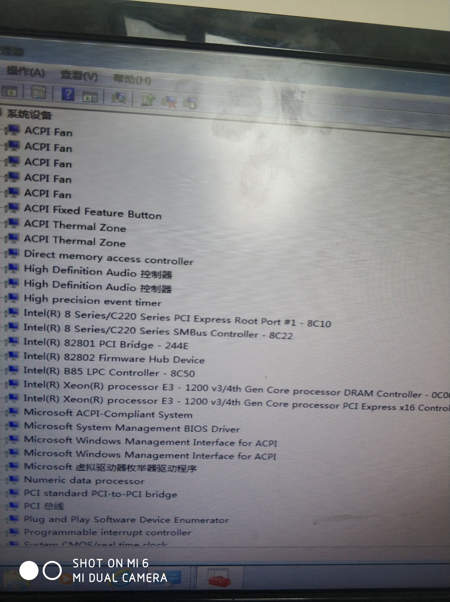

问题是这样的
1、板载显卡无信号,进BIOS没有ME版本,无板载显卡选项(独显亮机进去看的);
2、用主板自带的BIOS刷新工具,刷新最初版跟最新版问题一样;
3、检查ME供电1.05V正常;
4、VGA,9脚12脚15脚有5V电压;
5、诊断卡跑码正常,不接硬盘卡99PCH灯亮(我认为跟不接硬盘有关,查显卡不接硬盘也一样)
6、故障就是半个小时就关机;
能是BIOS本身程序坏了吗,买了写BIOS的编码器在路上,请各位老师给点思路。还有就是ME固件是写在那个BIOS的

发表于 2021-4-28 16:14:56 来自迅维网APP | 只看该作者 来自: 吉林长春 来自 吉林长春
CPU-I5-4570,在另一块主板确认好用。今天又补充了几张图,设备管理器里有个未知硬件。我感觉是ME模块没有识别出来。对照了我自己的电脑里面有个ME的驱动
我也试图驱动这个模块但驱动不识别

发表于 2021-4-28 17:02:26 | 只看该作者 来自: 吉林长春 来自 吉林长春
我用主板自带的工具刷了,CAP那个文件,从最初版本到最新版本试了个便结果没有固件版本号

发表于 2021-4-29 05:46:03 来自迅维网APP | 只看该作者 来自: 中国 来自 中国
拜读了兄弟的帖子,咱俩故障有些一样。但这么几点不一样
1、我那个ME供电没有出现你或者高的情况,供电IC附近的小件包括电感电压都正常;
2、给桥供电的MOS管我也测了1.05,输出很稳;
3、卡VGA灯时,键盘灯可以正常电量跟熄灭;
4、挂独立显卡,没有卡20秒我这个主板直接过;
相同的就是同样没有ME版本,同样的没有板载输出。
不过我想问下兄弟,你那个板进系统后有没有未知硬件,BIOS里能不能看到核显选项(我的没有,消失了)
