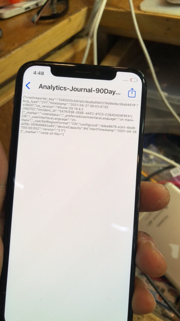

标题: 苹果X 师傅们这个是什么从起 指点下
作者: bada19851    时间: 2021-4-27 18:06
有不有大师知道 是不是尾X导致
作者: ChinaDAWEI    时间: 2021-4-27 21:12
这个不是重启记录,p开头的才是
作者: 昆明速修    时间: 2021-4-28 14:23
panic-full 这个才是重启记录

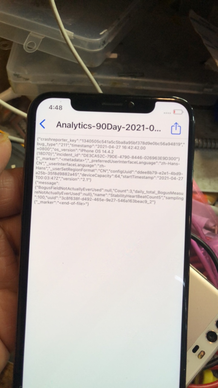

作者: bada19851    时间: 2021-4-29 12:06
作者: bada19851    时间: 2021-4-29 12:07
是不是这个
作者: rainhenry    时间: 2021-4-29 14:37
请教一个问题,这个界面是怎么点出来的?如何操作才能看到这些信息呢?
作者: 毕志华    时间: 2021-4-29 23:53
检查i2c3相关线路,顺便测试主板有关i2c3芯片的功能
作者: 昆明速修    时间: 2021-4-30 15:31
是不是换了个国产屏? 检查i2c3线路  x一般是显示触摸相关 部分换国产屏也会出现  换个屏幕试一下
作者: 卖ㄝ孩の尐吙柴    时间: 2021-4-30 22:24
i2c3 查呗 打一下值
作者: 8235687    时间: 2021-5-1 05:57
i2c3 faceid 排线
作者: 藏梦缘    时间: 2021-5-2 18:08
过来学习的
作者: LV社会人    时间: 2021-5-6 10:32
显示触摸部分
