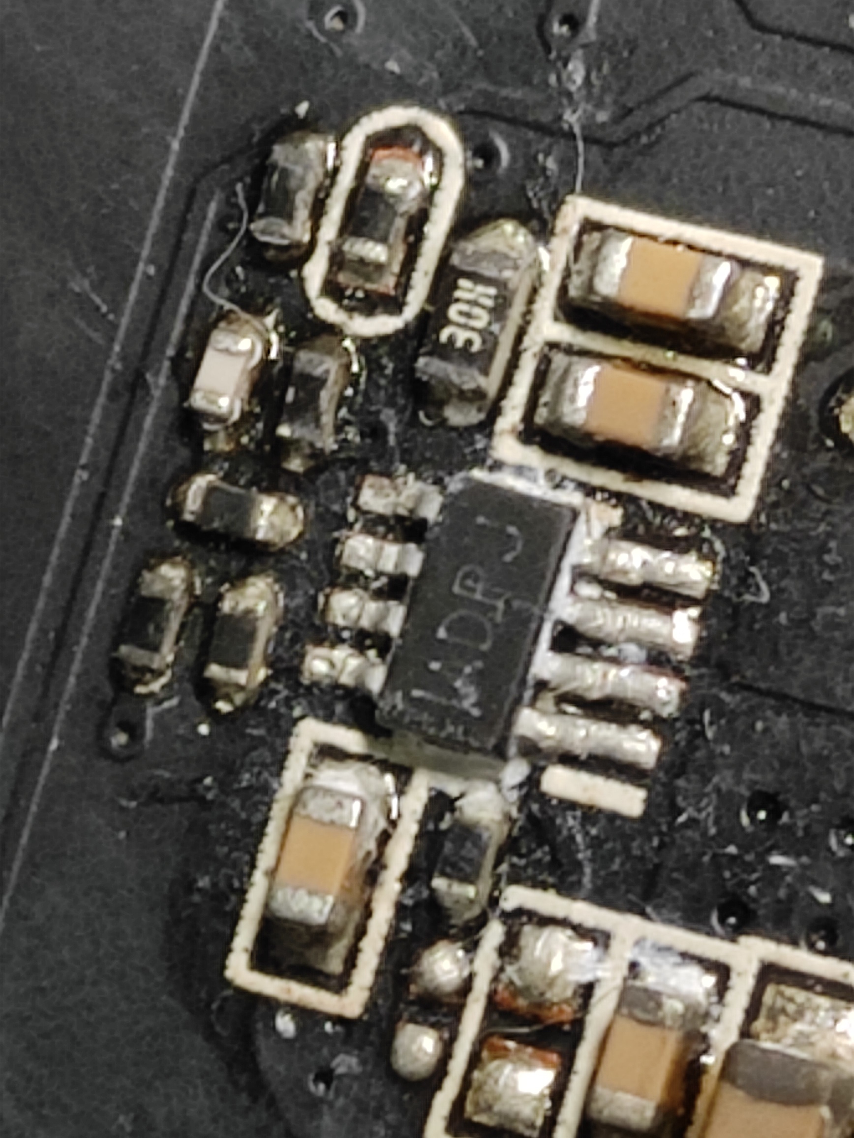

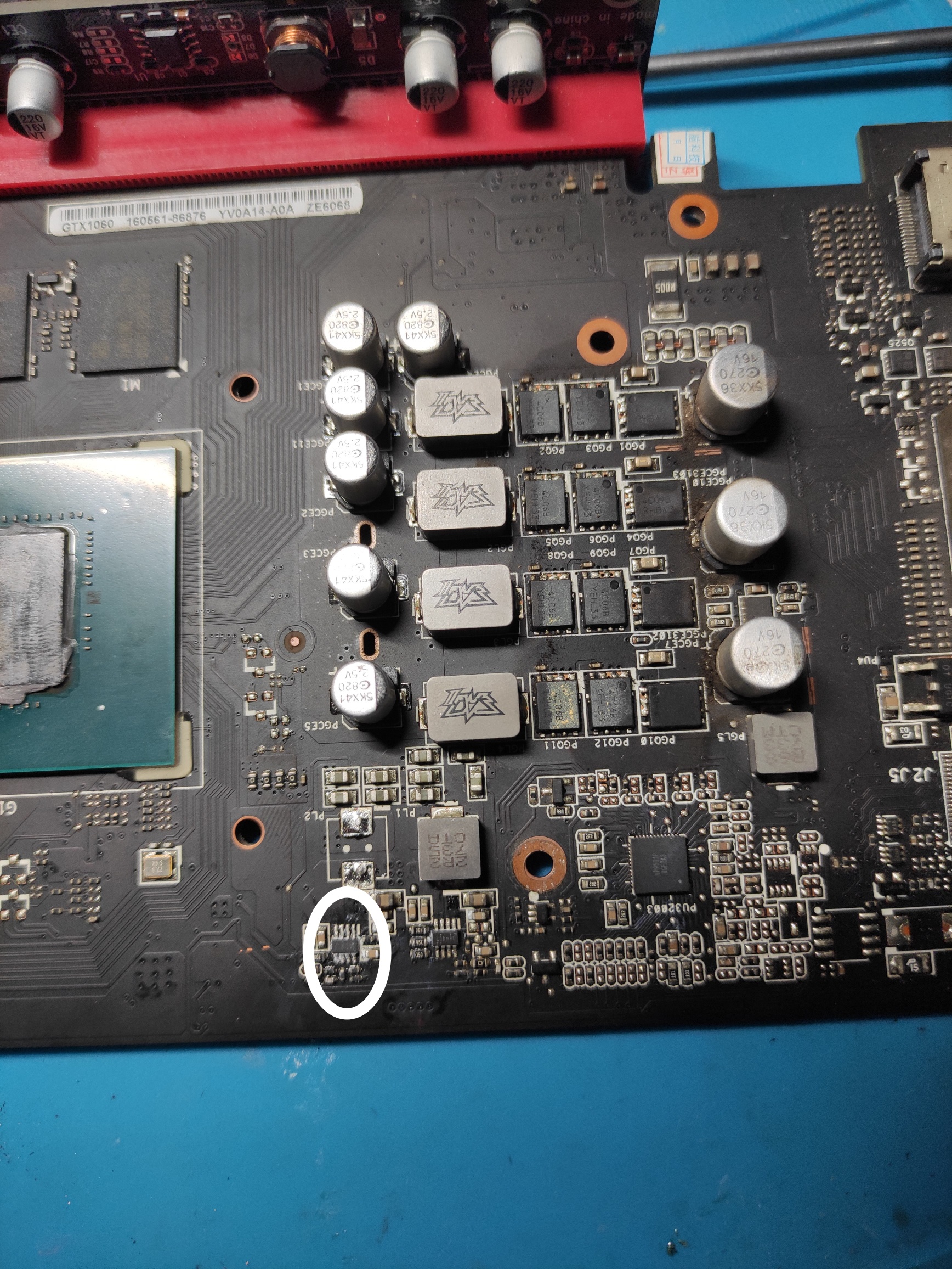

求助华硕10603G没有1V供电,白圈中的八角应该坏了,但搜不到是什么芯片请大神指点下
作者: meohaimat01    时间: 2021-4-27 08:37
MP1475 or RT7296 ok
作者: wang5987    时间: 2021-4-27 08:44
顶一下求助
作者: 维修空间6    时间: 2021-4-27 09:00
目测是个转1.8V电压芯片,MP1475
作者: wang5987    时间: 2021-4-27 11:03
谢了以在某宝上下单了,谢谢
