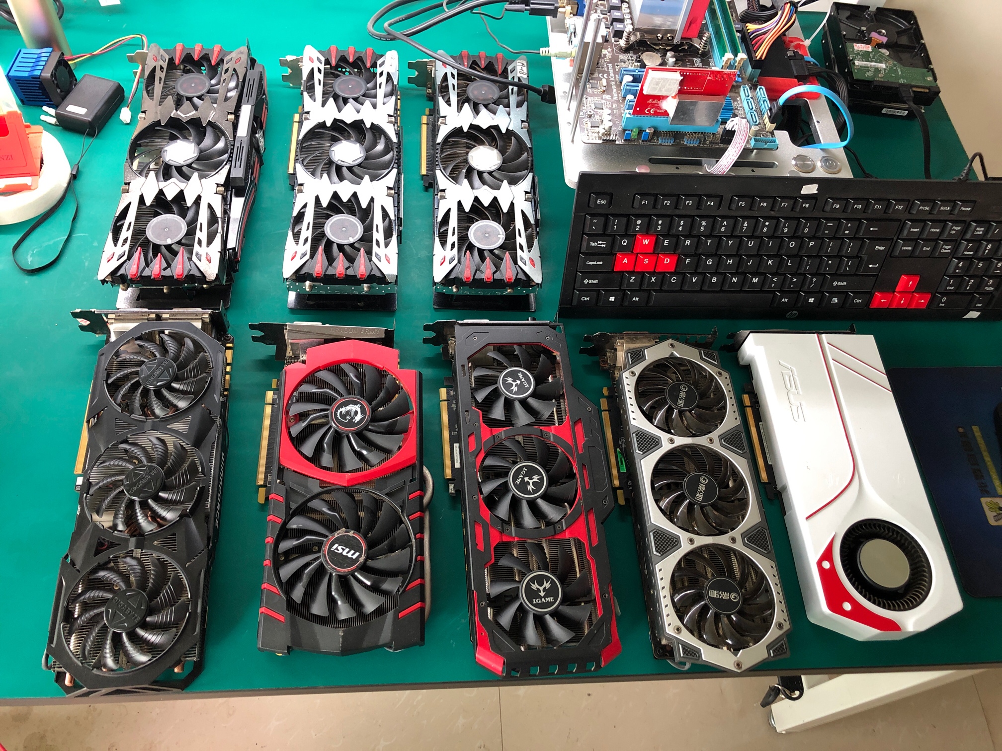

自从虚拟币暴涨以来,赌卡的人也渐渐多了起来,前段时间收到不少闲鱼赌来的坏显卡,陆陆续续修了几大箱,搞的人焦头烂额,为了惩前毖后、治病救人,现在总结一下闲鱼坏卡的问题。
一、闲鱼坏卡的来源
1、玩家自用坏卡。
这种一般是显卡用了多年,突然坏了,正好找到升级换代的理由。于是打算出掉坏卡回点血,结果收废卡的人给的价格太低,这才挂出来卖的。
2、没修好的废显卡。
没钱买新卡,找人修没修好,收废卡的又不收,只好挂上闲鱼找接盘侠了。还有老赌狗收来没修好的废显卡,继续卖给下一个老赌狗。
3、卡贩子修不好的废显卡
顾名思义就是卡贩子收来的坏显卡,检测可能修不好,或者修了没修好的,这才挂出来卖掉。
这种一般是好几个闲鱼号,一个专收坏卡,一个专卖二手显卡,一个专卖修不好的坏显卡。
曾经有卡贩子找我修卡,他收来几百张坏显卡,修好了一些,还有几十张修不好。我问修不好怎么办,他说修不好没钱。我气不打一处来,回复说修好一张一百,修不好我留下当料板。后来就没了下文,谁脑子进水了,修你的那堆废料,我的时间是给你用来浪费的?!

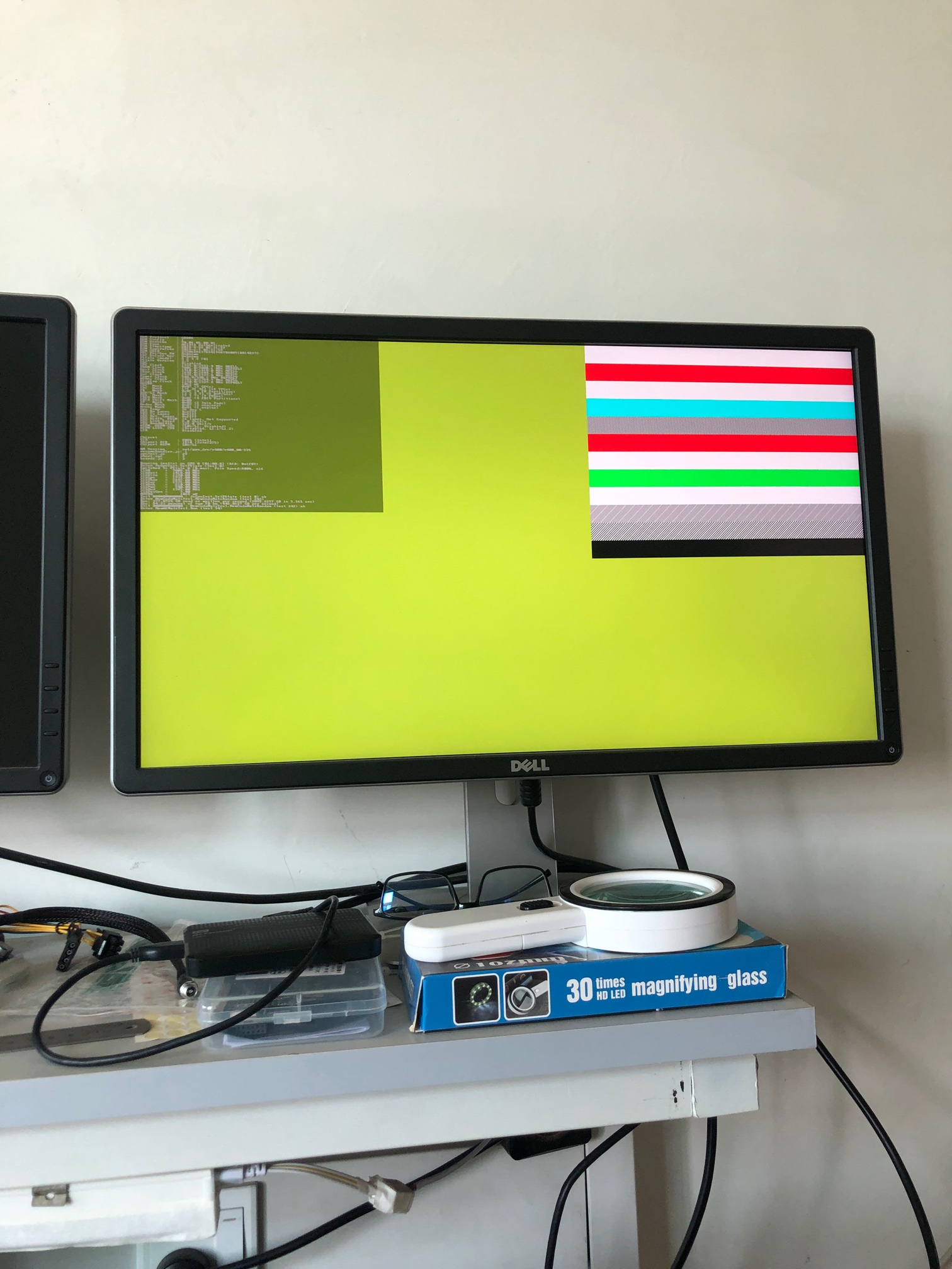

1、花屏
花屏卡很常见,出现这种故障的原因有:

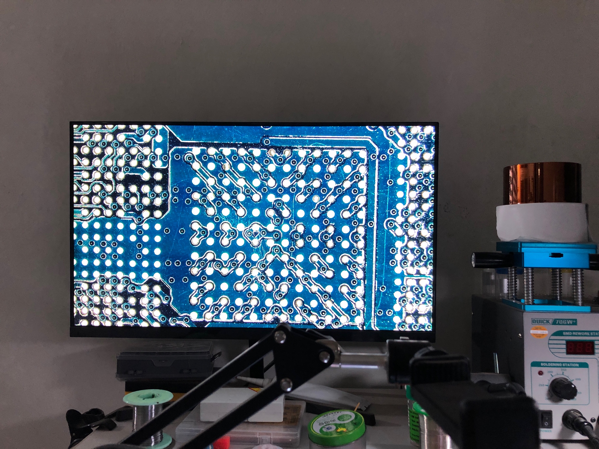

A、虚焊、掉焊盘
这种一般是机械原因或者焊接不良导致。焊接不良可以加焊解决,电路板掉焊盘可以飞线补救,但如果是显存或者gpu核心掉焊盘,基本只能更换。
B、显存不良或损坏
这种情况是很常见的。近十年来挖矿盛行,几乎所有型号的显卡都曾经被用来挖矿,可以说是集体沦陷,无一幸免!挖以太币一般都要对显存超频,这样对显存伤害极大,显存不良率也很高。
这种花屏加焊一下显存也许马上就好了,但是不知什么时候就又出故障,只能更换显存才能彻底解决。
C、核心损坏
这种也时有发生,通过打阻值可以检测出来。

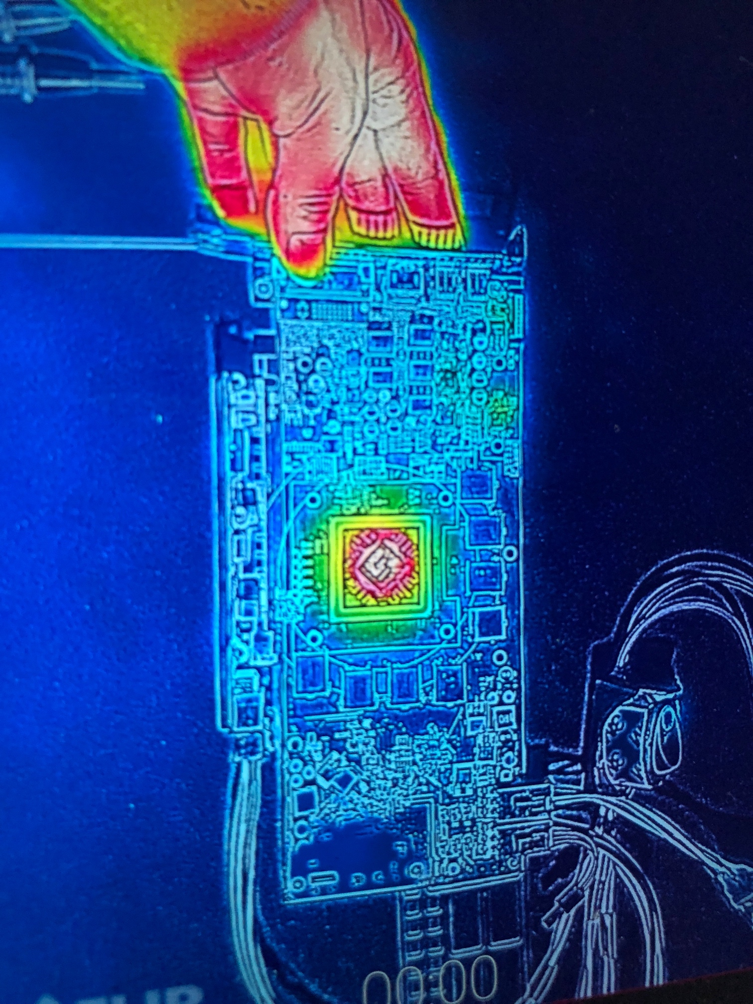

楼主那张图,核心短路的意思吗
作者: CSMing20    时间: 2021-4-27 19:24
买家卖家一切皆为利
作者: 洞口谢师傅    时间: 2021-4-27 21:23
经验之谈!主板也是一样的。
作者: fix村民    时间: 2021-4-27 22:02
经验之谈 ,现在都是骨头
作者: mir03790    时间: 2021-4-27 23:23
bluekelan 发表于 2021-04-27 19:07
楼主那张图,核心短路的意思吗
不是短路,是核心待机电流异常,老矿渣了
