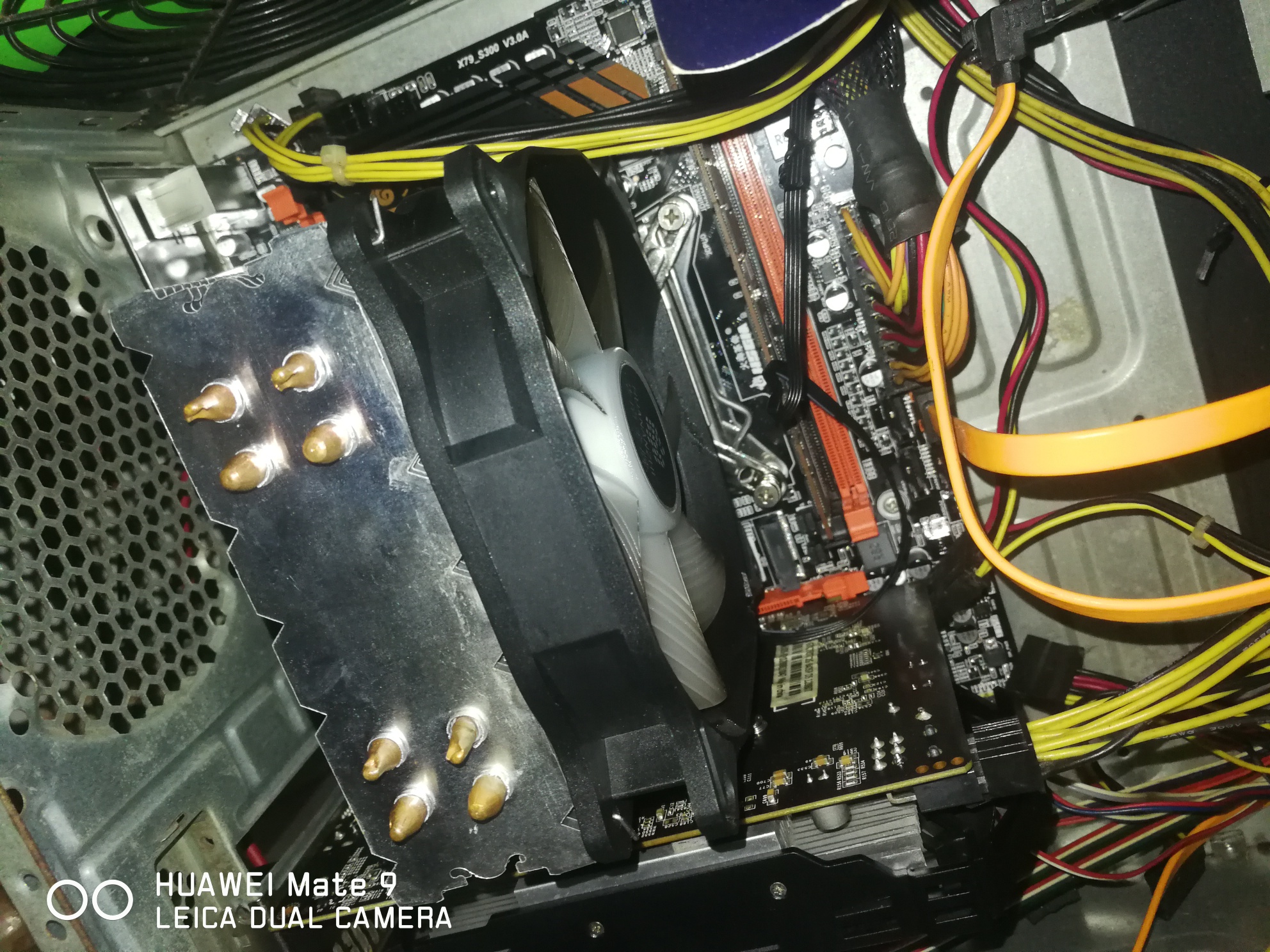

查看: 1949|回复: 15
[求助中]
主板3.3通电短路
发表于 2021-4-26 23:20:27 来自迅维网APP | 只看该作者 回帖奖励 |倒序浏览 |阅读模式 来自: 中国 来自 中国
2011主板的3.3伏通电短路,断电过一会儿对地阻值又回到2百多,反过来黑笔接负升高到4百左右。北桥已拆下来。通3.3伏加到4.500安还是没发现哪里冒烟,通3.3的芯片和电容都涂上助焊膏。没见融。怪啊!
英卡六核CPU对地阻值是1和9。A卡四核CPU对地阻值是3和19。
推荐
发表于 2021-4-27 09:35:45 | 只看该作者 来自: 四川 来自 四川
X79是用81芯片?
回复 支持 1 反对 0
推荐
发表于 2021-4-27 09:29:19 | 只看该作者 来自: 浙江嘉兴 来自 浙江嘉兴
用外红看效果很好,
回复 支持 1 反对 0
推荐
发表于 2021-4-27 09:26:52 | 只看该作者 来自: 中国 来自 中国
板层短路不好烧出来
回复 支持 1 反对 0
推荐
发表于 2021-4-27 09:04:53 | 只看该作者 来自: 四川 来自 四川
这种阻值变化的多考虑一下滤波设备,我修的都是这个问题烧鸡大法不行。
点评
我刚买一块火神主板也是这样,我特意测了一下。先用手机拍好照片再从相册里找发,这样就比软件拍的好。  详情 回复 发表于 2021-6-8 19:27
回复 支持 1 反对 0
推荐
发表于 2021-4-27 08:56:35 | 只看该作者 来自: 安徽 来自 安徽
遇到板层内短路的,整个板都很热
回复 支持 1 反对 0
推荐
发表于 2021-4-27 08:22:30 | 只看该作者 来自: 中国 来自 中国
x79的主板!!!!
回复 支持 1 反对 0
推荐
发表于 2021-4-27 00:40:27 | 只看该作者 来自: 江西 来自 江西
华南X79
回复 支持 1 反对 0
9#
发表于 2021-4-27 09:55:48 | 只看该作者 来自: 中国 来自 中国
华南金牌X79,全固态电容,懂的都懂
回复 支持 反对
10#
发表于 2021-4-27 15:47:38 | 只看该作者 来自: 广东 来自 广东
x79的主板!!!!
点评
鲁大师突然跳出来主板温度86度我赶紧关机,第二次关机后就开不了,我烧鸡的时候用4P转换线插上烧鸡犯低级错误了,现在好了,我刚上1安电流有200毫安也看见3.2伏了。我现在定新北桥回来换上去。  详情 回复 发表于 2021-4-27 17:15
回复 支持 反对
11#
发表于 2021-4-27 17:15:19 来自迅维网APP | 只看该作者 来自: 中国 来自 中国
百花村软件园 发表于 2021-4-27 15:47
x79的主板!!!!
鲁大师突然跳出来主板温度86度我赶紧关机,第二次关机后就开不了,我烧鸡的时候用4P转换线插上烧鸡犯低级错误了,现在好了,我刚上1安电流有200毫安也看见3.2伏了。我现在定新北桥回来换上去。
回复 支持 反对
12#
发表于 2021-4-27 18:07:21 | 只看该作者 来自: 亚太地区 来自 亚太地区
用松香大法试试。
回复 支持 反对
13#
发表于 2021-4-27 20:00:24 来自迅维网APP | 只看该作者 来自: 辽宁沈阳 来自 辽宁沈阳
基本是板层短路了!可以放弃了
回复 支持 反对
14#
发表于 2021-4-28 06:03:17 | 只看该作者 来自: 中国 来自 中国
提供一个思路,通音频高频交流电,通过霍尔感应器接收交流信号,查找短路走向
回复 支持 反对
15#
发表于 2021-4-29 23:56:09 来自迅维网APP | 只看该作者 来自: 中国 来自 中国
焊新的芯片上去后大短了,上到5安都没看见哪里冒烟,完了。
回复 支持 反对
16#
发表于 2021-6-8 19:27:48 来自迅维网APP | 只看该作者 来自: 中国 来自 中国
419882552 发表于 2021-04-27 09:04
这种阻值变化的多考虑一下滤波设备,我修的都是这个问题烧鸡大法不行。
我刚买一块火神主板也是这样,我特意测了一下。先用手机拍好照片再从相册里找发,这样就比软件拍的好。
回复 支持 反对
