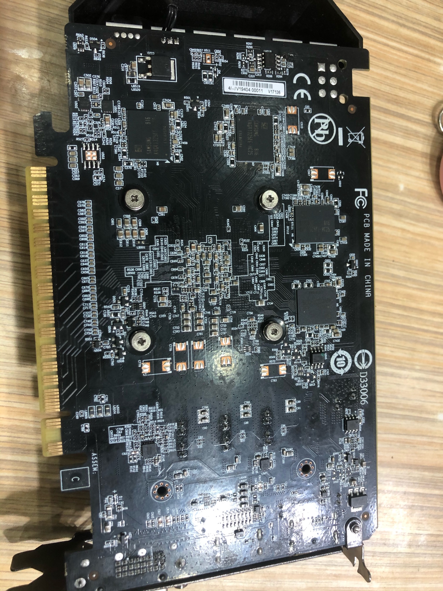

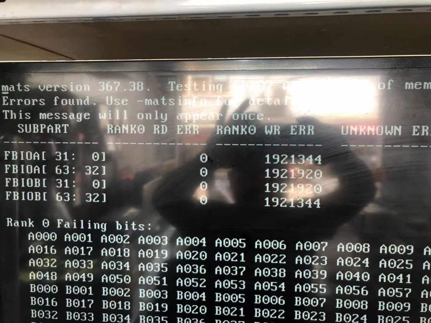

开机花屏 测试显存全部报错,进系统打不上驱动 代码43 ,有经验的指导下,谢谢

发表于 2021-4-26 22:07:29 来自迅维网APP | 只看该作者 来自: 中国 来自 中国
你有BGA焊台没有,闲鱼有便宜的,我也是用便宜的温控器的,上面下面先70度预热5分钟,不用加什么助焊剂直接加热。上面210到220度下面280度。要用隔热东西贴四周,旁边有电容要多包住。最好要看锡球发亮了就停下来。上机跑软件再看看有没有真正的显存报错。

发表于 2021-4-27 06:44:03 来自迅维网APP | 只看该作者 来自: 中国 来自 中国
我的750TI,把显存全拆下来可以点亮进系统花瓶,分辨率800/600,全部显存打对地阻值除了两个空脚都有阻值,我把显存焊上去跑MTAS结果还是全部报错四个显存。我就加焊一下核心,温度传感线放在芯片旁边加焊。过后上机才发现一个显存报错了。B通道的0到32这个,也就是板上表的M1这个,我是买四个显存回来起来换新的还报错又拆下来量阻值插卡开机,发现没显存一样能显示的,

发表于 2021-4-26 21:10:49 来自迅维网APP | 只看该作者 来自: 四川 来自 四川
显存已经换过两颗试了,显存没有问题

10#
发表于 2021-4-27 00:52:51 来自迅维网APP | 只看该作者 来自: 四川 来自 四川
有bga。就是不会用,才买回来,开始可以亮。上bga就不亮机了

14#
发表于 2021-4-29 11:15:58 | 只看该作者 来自: 湖南长沙 来自 湖南长沙
既然已经排除了显存  那就是 重植核心   或者换核心

15#
发表于 2021-4-29 16:10:01 | 只看该作者 来自: 湖北荆州 来自 湖北荆州
先用显卡测试软件看看那颗内存报错!
