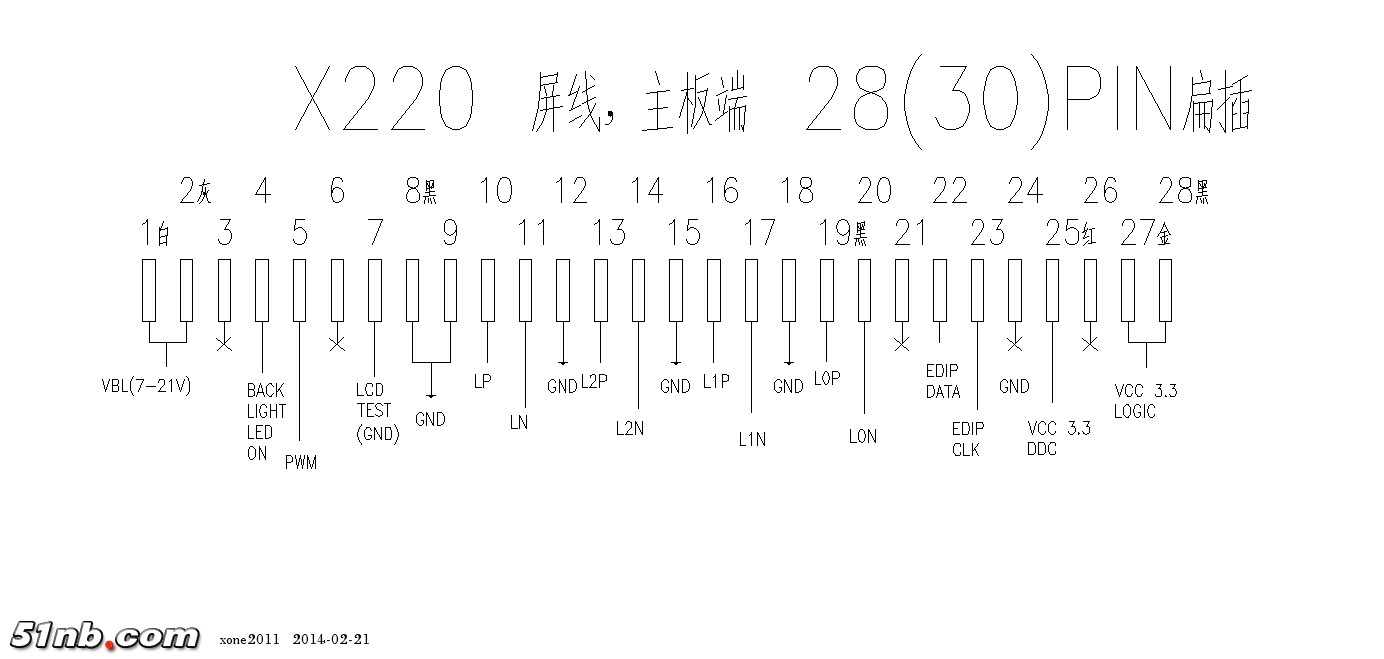

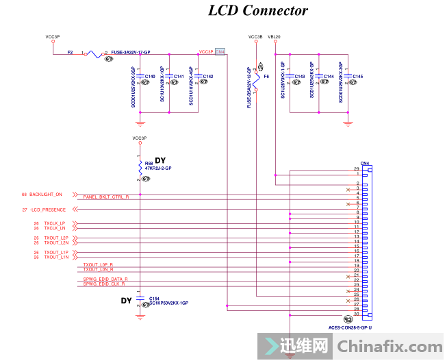

x220 暗屏屏线, 屏幕和屏线都换过了, 周边保险都查过了,F1 F2 F6这几个保险都是好的,
实测:
1和2供电针脚19.7V  3(空),
4脚应该是背光开启信号实测0V,
5脚PWM测得0v,
27和28脚测得都是3.3v
10、13针脚都是1.22V,11针脚都是0V,
直接飞线?从27飞线到4和5?那11怎么弄呢?
请大神指导!
作者: c03853    时间: 2021-4-26 21:03
补充一点,通电后r571是有电压的
