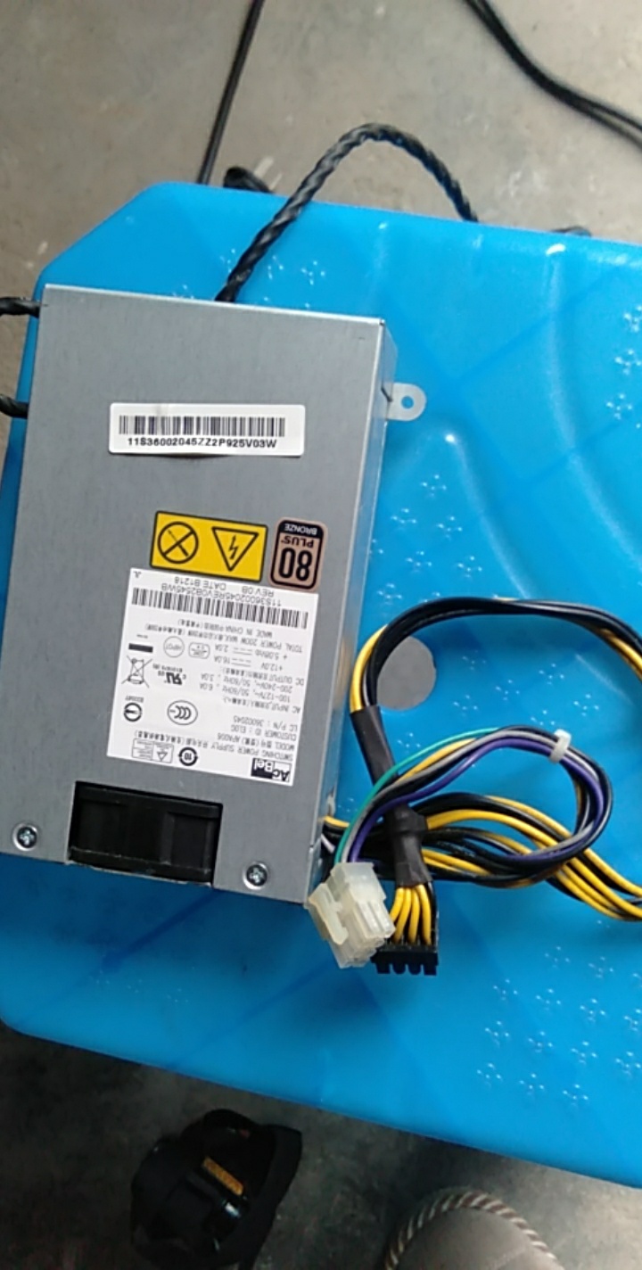

哪位大神指点一下  B320开关电源如何脱机带电测试好坏  本人万分感谢!

短接绿线,然后用万用表测试v数
作者: 湾湾    时间: 2021-4-27 11:25
您好!绿线随便和那根线短接吗
作者: zxwzhm888    时间: 2021-4-27 12:09

短接绿线和黑线.................,

联想一体机  B320开机没反应  拆下电源  需要判断电源好的还是坏的
作者: 2799xrlong    时间: 2021-4-28 10:17
确定坏了吗?短接绿色和任意一根黑线,在测量其他电压是否正常。

这个电源能脱机启动吗

可以,,,,,,,,,,,,,,
作者: niewei08    时间: 2021-5-1 15:00
短接后看一下风扇能转吗,如果转,测下其他线电压都出来没有,还要看一下灰色那根pg电压出来没,正常是5伏

短接了  风扇不转  每个脚都测了  也没电压

那就是坏了
