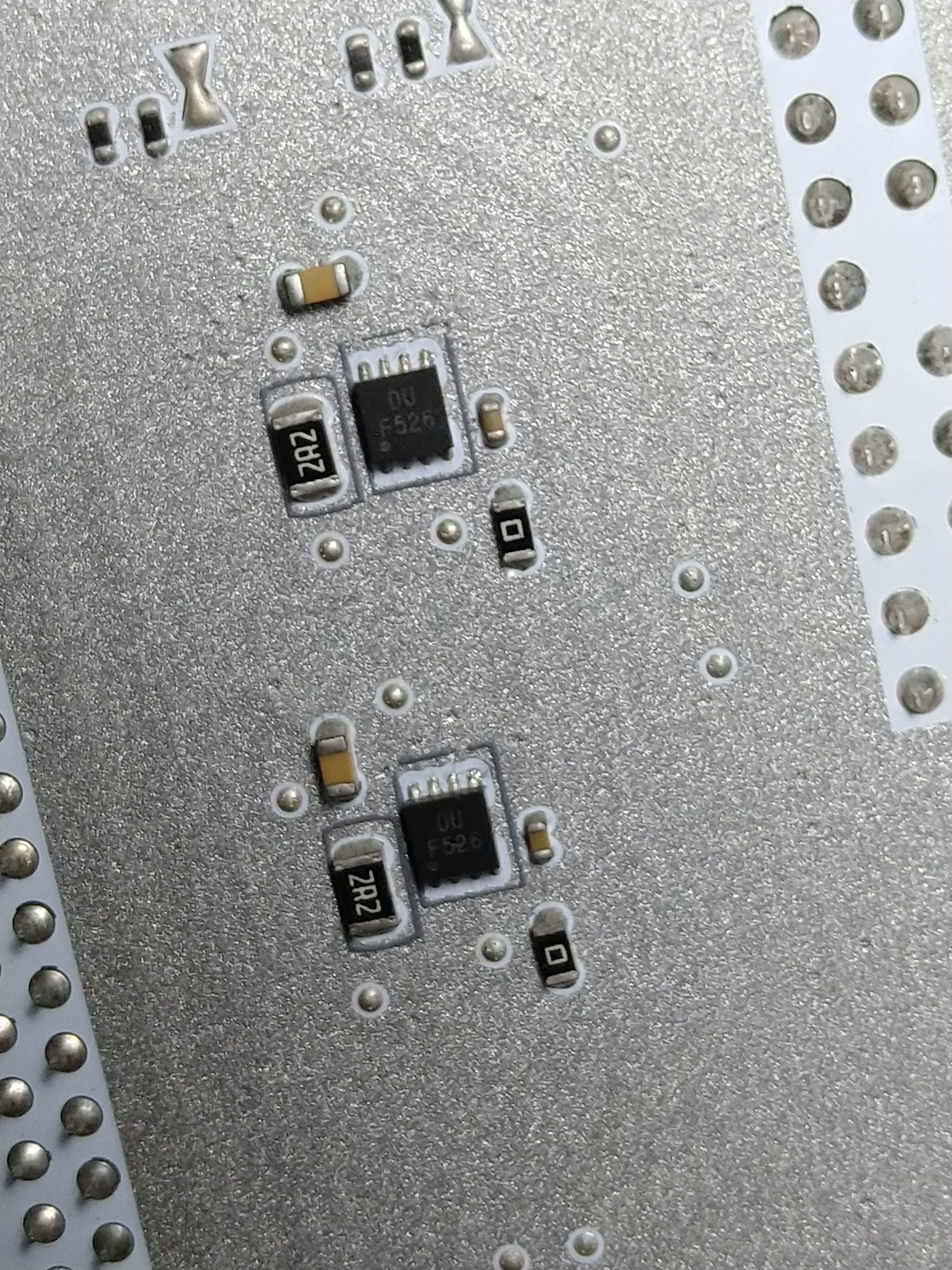

作者: 大郎飞    时间: 2021-4-26 18:31
标题: 求教此内存电源管理芯片型号叫什么,万分感谢!上面写着:DU F526
作者: 大郎飞    时间: 2021-4-26 19:16
找到一款DU F82U的可以替换吗
作者: 完美视界    时间: 2021-4-26 22:57
看查资料才知道,先淘宝里搜看整个名字叫什么再去搜网页
作者: 洞口谢师傅    时间: 2021-4-27 08:52
您好!我的图纸是Z170a,没有后缀XPOWER,可能不是一款型号,找不到DU F526这个芯片,淘宝都找不到,这主板资料确实稀缺。
作者: 方向tat    时间: 2021-4-27 12:28
我大胆的猜测,这个是三极管。还是mos的

作者: 会员523445    时间: 2021-4-27 20:17
up1959p      丝印 DU
作者: 大郎飞    时间: 2021-4-28 08:32
无修不止 发表于 2021-04-27 20:17
up1959p      丝印 DU
多谢多谢。

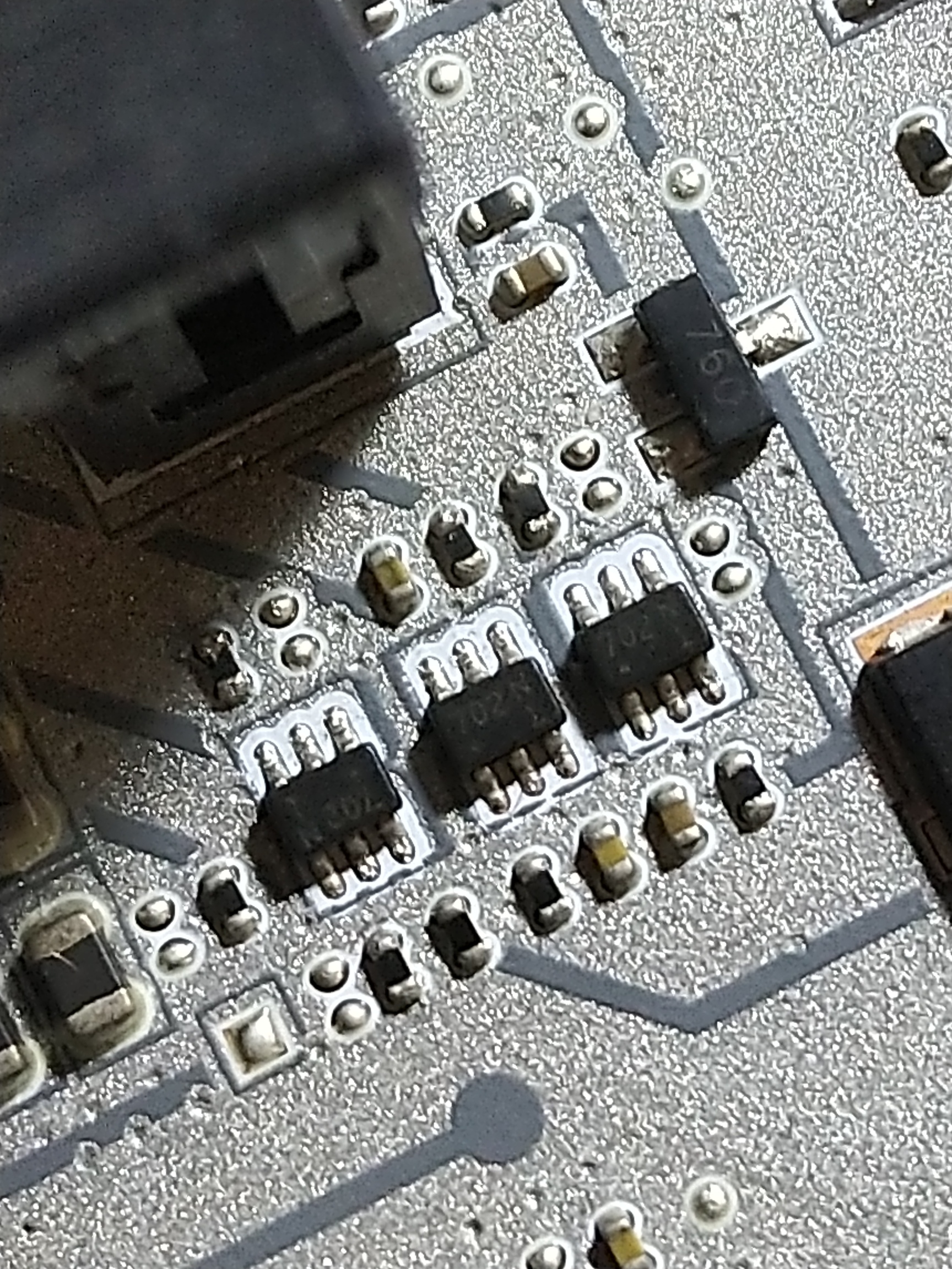

作者: 大郎飞    时间: 2021-4-30 08:14
up1959p      丝印 DU
大师再请教下这个芯片,702 N
作者: 大郎飞    时间: 2021-4-30 08:42
up1959p      丝印 DU
大师再请教一下这个六角芯片,702 N

作者: 卖电脑的小快乐    时间: 2021-4-30 17:12
大郎飞 发表于 2021-04-30 08:42
大师再请教一下这个六角芯片,702 N
复合管,两个702在一起额,型号2N7002
作者: scok123    时间: 2021-5-1 13:08
  mos管和复合三极管...   楼主这技术,我觉得有必要去基地深造一下了。
或者买份 主板维修不是事,先把基础理论搞扎实...
作者: zhu55747    时间: 2021-5-1 19:37

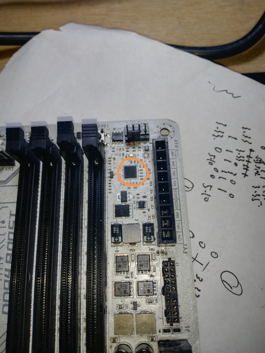

作者: 大郎飞    时间: 2021-5-19 08:38
up1959p      丝印 DU
大师可以把这个芯片的脚位图发给我吗,万分感谢
作者: e75xiuli    时间: 2021-5-19 09:42
作者: e75xiuli    时间: 2021-5-19 09:45
大郎飞 发表于 2021-4-30 08:42
大师再请教一下这个六角芯片,702 N
丝印:702
元件:2N7002DW1T1

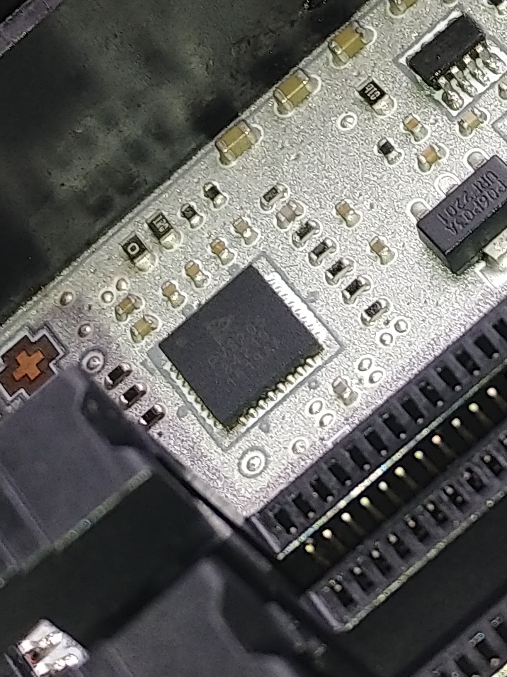

作者: 大郎飞    时间: 2021-5-19 16:50
e75xiuli 发表于 2021-05-19 09:42
多谢了,现在测得up1959p芯片第二脚电压输入有1.5v偏高,正常为0.8v。第二脚有连接图中画圈的32脚芯片的第九脚,32脚芯片为pv3205  84219请教下这个32脚芯片名称,麻烦了
作者: e75xiuli    时间: 2021-5-19 18:53
大郎飞 发表于 2021-5-19 16:50
多谢了,现在测得up1959p芯片第二脚电压输入有1.5v偏高,正常为0.8v。第二脚有连接图中画圈的32脚芯片的 ...
PV3205 就是 PV3205
作者: 会员523445    时间: 2021-5-20 10:14
第 2 脚 看波形     你测量电压没有实际意义          理论不够 先去充电吧   以免故障越搞越大
