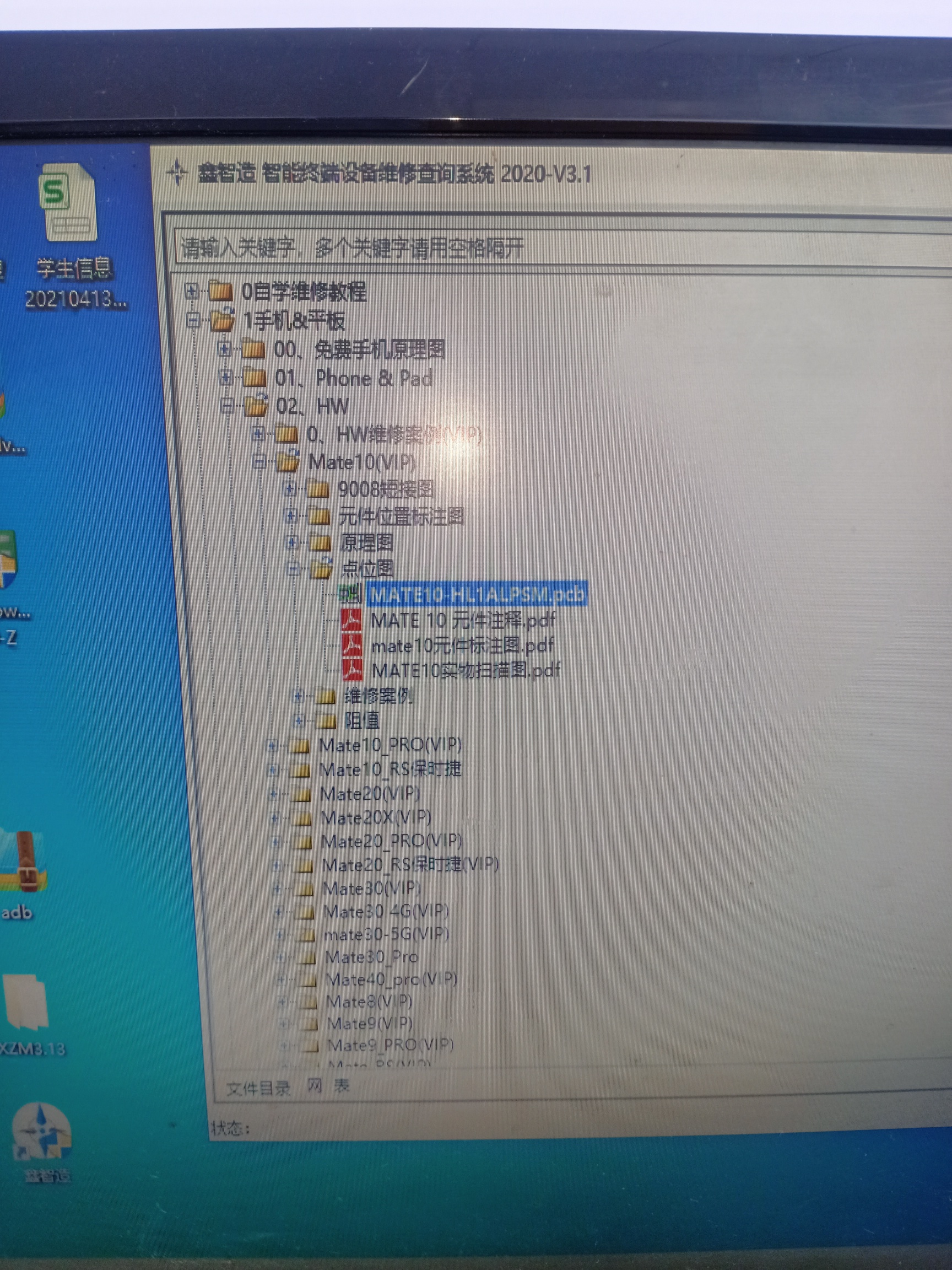

标题: 求手机维修点位图 [打印本页]
作者: long28352004    时间: 2021-4-25 21:06
标题: 求手机维修点位图
有没有免费的手机维修点位图?麻烦哪位大佬提供一下,小弟在此感恩戴德。
作者: A惜缘(    时间: 2021-4-25 21:41
付费有都不错了.那有那么多免费的呀.
作者: 一问三不知    时间: 2021-4-26 07:45
官方出品的鑫智造app就有呀,电脑版的。点击链接http://www.wmdang.com/index/index/introduce/inviter/132652.html注册下载鑫智造里面看看,里面有手机,电脑,笔记本的点位图电路图,维修经验,方便新手老手,让你少走弯路
作者: long28352004    时间: 2021-4-28 08:50
A惜缘( 发表于 2021-04-25 21:41
付费有都不错了.那有那么多免费的呀.
我是一年到头偶尔查一下图纸,买个VIP没有意义啊
作者: A惜缘(    时间: 2021-4-29 13:02
免费的都是比较老的,新版的都要钱
作者: long28352004    时间: 2021-4-30 18:30
A惜缘( 发表于 2021-04-29 13:02
免费的都是比较老的,新版的都要钱
老点就老点吧!我手上一个机器也不是什么新货
作者: lpitt    时间: 2021-7-24 13:00
免费的都是比较老的
