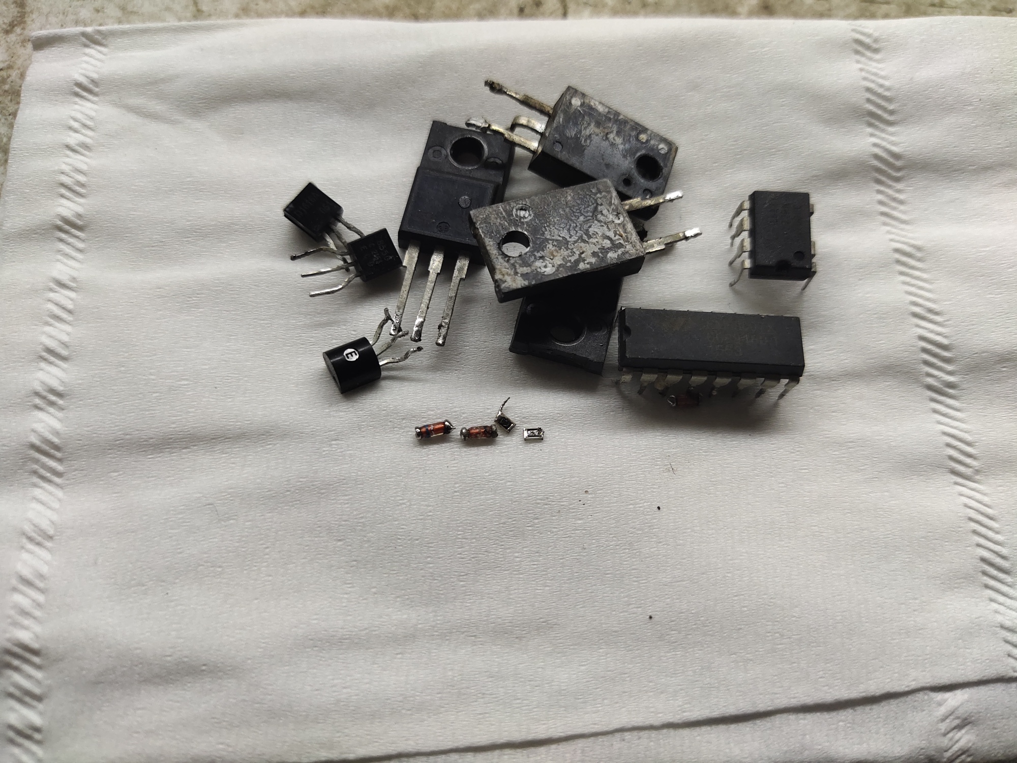

这个有点棘手啊,眼见着主供电就烧了一堆,不过方案竟然和安钛克的一样,谁能帮忙给个图纸啊!

作者: 天黑了吗    时间: 2021-4-28 19:33
既然大家这么强烈要修,我就勉为其难一下吧,你们这样对待一个新手真不友好啊。。。
基本修复,但有的元器件手头没有,只能先代用一下,回头发件的时候一起发吧。
作者: 天黑了吗    时间: 2021-4-28 19:36
这个电源的6800TX和安钛克的还有点区别,这个待机13脚没VCC,安钛克的待机就有。其它的没测
作者: 天黑了吗    时间: 2021-4-28 19:42
换下来的一堆坏件,还有几个小电阻找不到了。

作者: 天黑了吗    时间: 2021-4-30 13:32
搞忘了图纸 发表于 2021-4-29 18:44
可以给你提供正常的原件图和型号
谢谢回复,其实也没啥需要的,就是给6800供电的那个稳压管不知道是多少V的,正常6800的VCC我量了是15点几V,估计这个稳压管是18V的,我用了13V和5.6V的稳压管串联试机,能正常使用,估计大差不差吧。

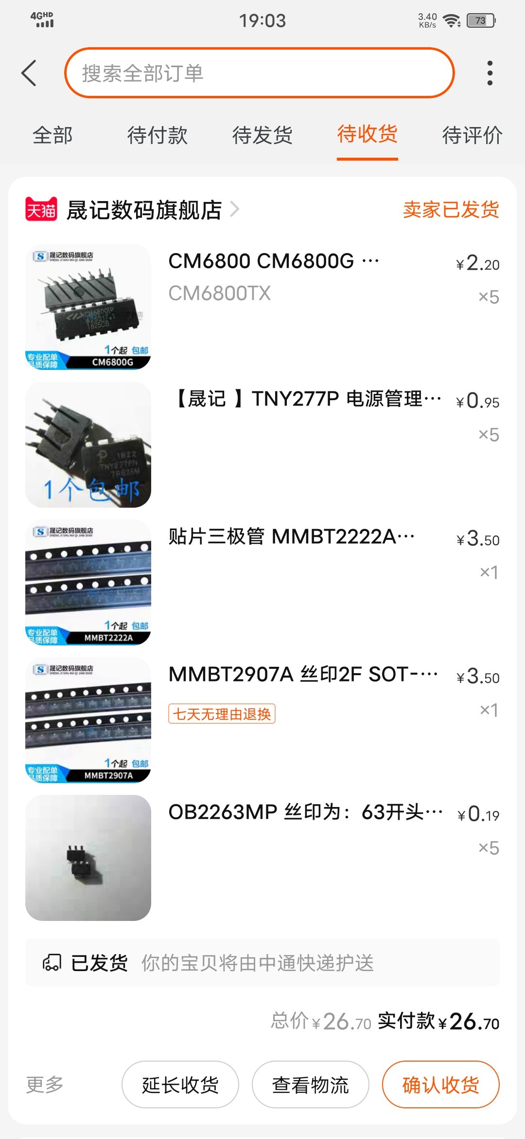

作者: pfvl2008    时间: 2021-4-30 16:22
cm6800的,芯片很难买到好的,修得我宁愿放弃,成本高
作者: 天黑了吗    时间: 2021-5-1 11:46

作者: virginlulu    时间: 2021-5-1 18:51
电源现在主要是价格太低  维修时间成本高
作者: pfvl2008    时间: 2021-5-1 23:46
天黑了吗 发表于 2021-05-01 11:46
我拍的这家还好,拍了5个,用了两个都是好的。
哪一家,能公示一下吗,不怕的,我买好多了,5块7块都买过,都不行
作者: 天黑了吗    时间: 2021-5-2 01:07
就在这个板块,我之前发的关于安钛克的那个帖子里有店铺名。
作者: 天黑了吗    时间: 2021-5-2 10:19
这家拍的,价格没你说的这么高啊。
