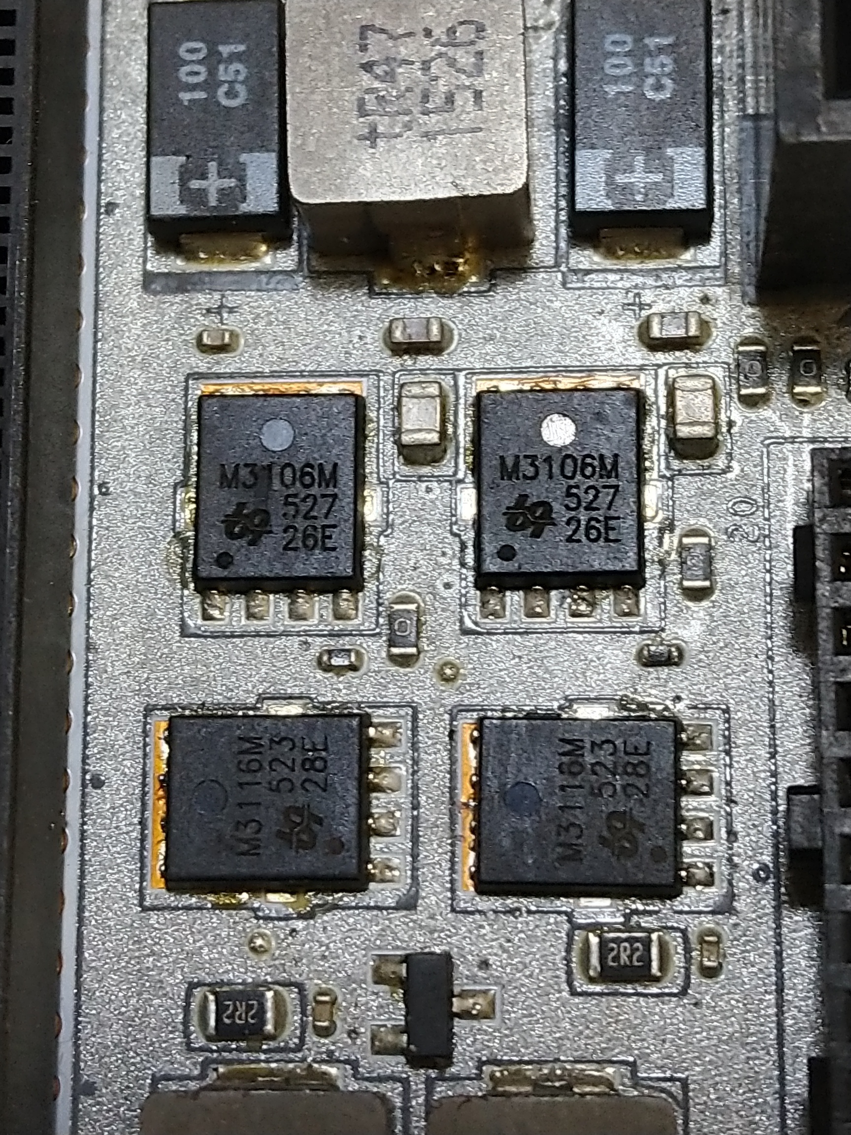

主板内存处的mos管两个上管被击穿,更换时是不是连二个下管也要一起换掉?

发表于 2021-4-25 15:43:43 来自迅维网APP | 只看该作者 来自: 中国 来自 中国
小白求教各位大神,如果只更换被击穿的二个上管会出现什么情况?

发表于 2021-4-25 16:49:59 | 只看该作者 来自: 福建福州 来自 福建福州
保险的话一起更换,当然只更换上管也可以的

发表于 2021-4-25 17:28:39 | 只看该作者 来自: 湖北 来自 湖北
上下俩个一起换掉,如果还烧就是 pmw芯片或者fb 反馈电路的问题了

发表于 2021-4-25 18:15:04 来自迅维网APP | 只看该作者 来自: 浙江 来自 浙江
一套管和芯片都要换,稳定

发表于 2021-4-29 07:35:10 来自迅维网APP | 只看该作者 来自: 上海 来自 上海
我都是芯片和一组上下管子一起换

发表于 2021-5-1 19:46:27 来自迅维网APP | 只看该作者 来自: 广东汕头 来自 广东汕头
最高连芯片一起换,检查一下g级和反馈有没有开路啥的?下次运气不好烧负载

发表于 2021-5-1 19:48:54 | 只看该作者 来自: 中国 来自 中国
我感觉你把上管吹下来以后要测量下控制脚的阻值看看是否正常
