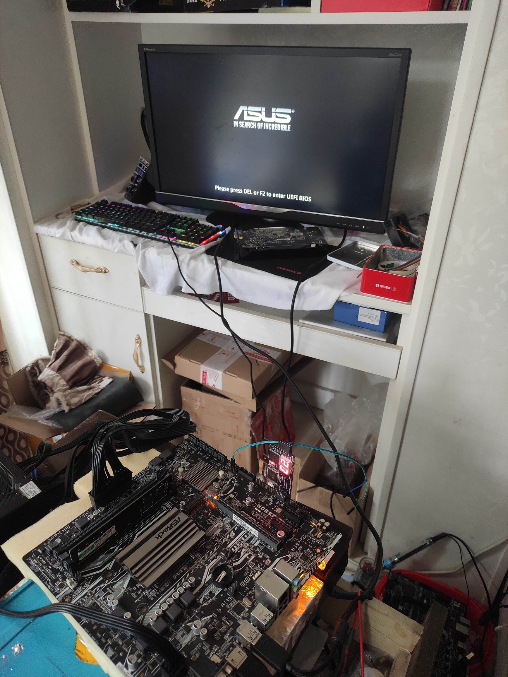

一张华硕b350主板,开始是无内存1.2 v
修内来后是不跑码,刷bios后卡f5
作者: 老吴来了    时间: 2021-4-25 12:38
不好意思,刷bios时眼花选到b450的bios了
重新刷过解决了
