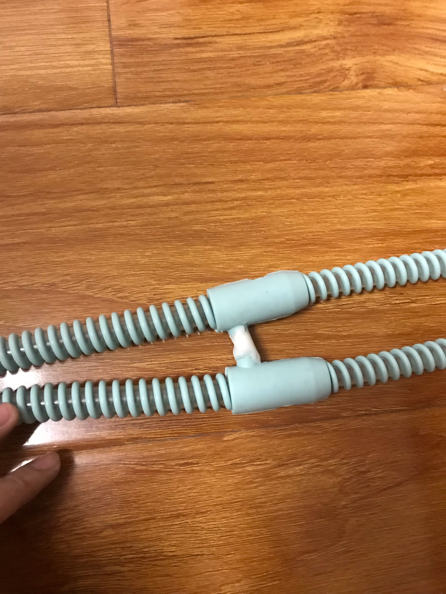

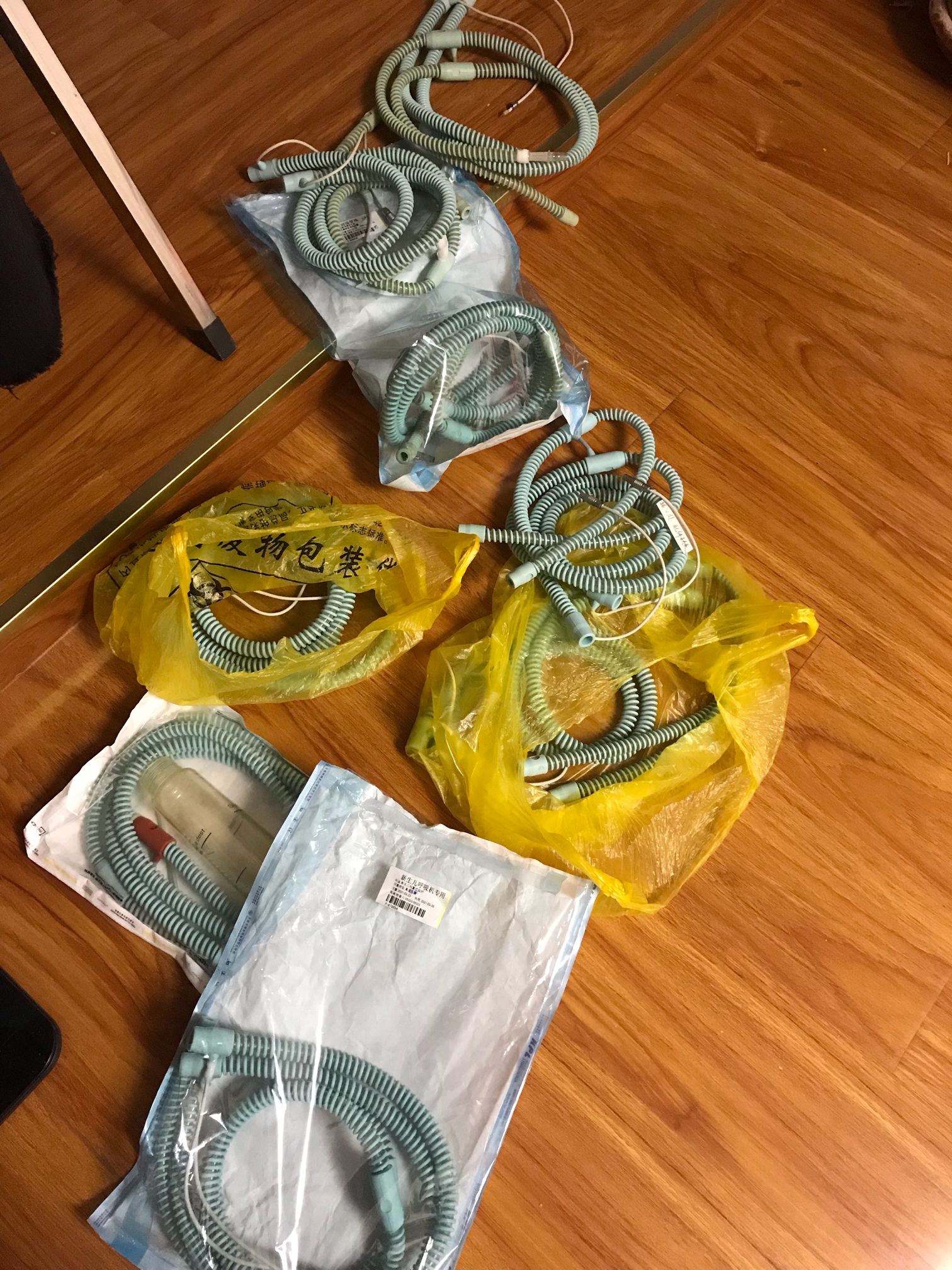

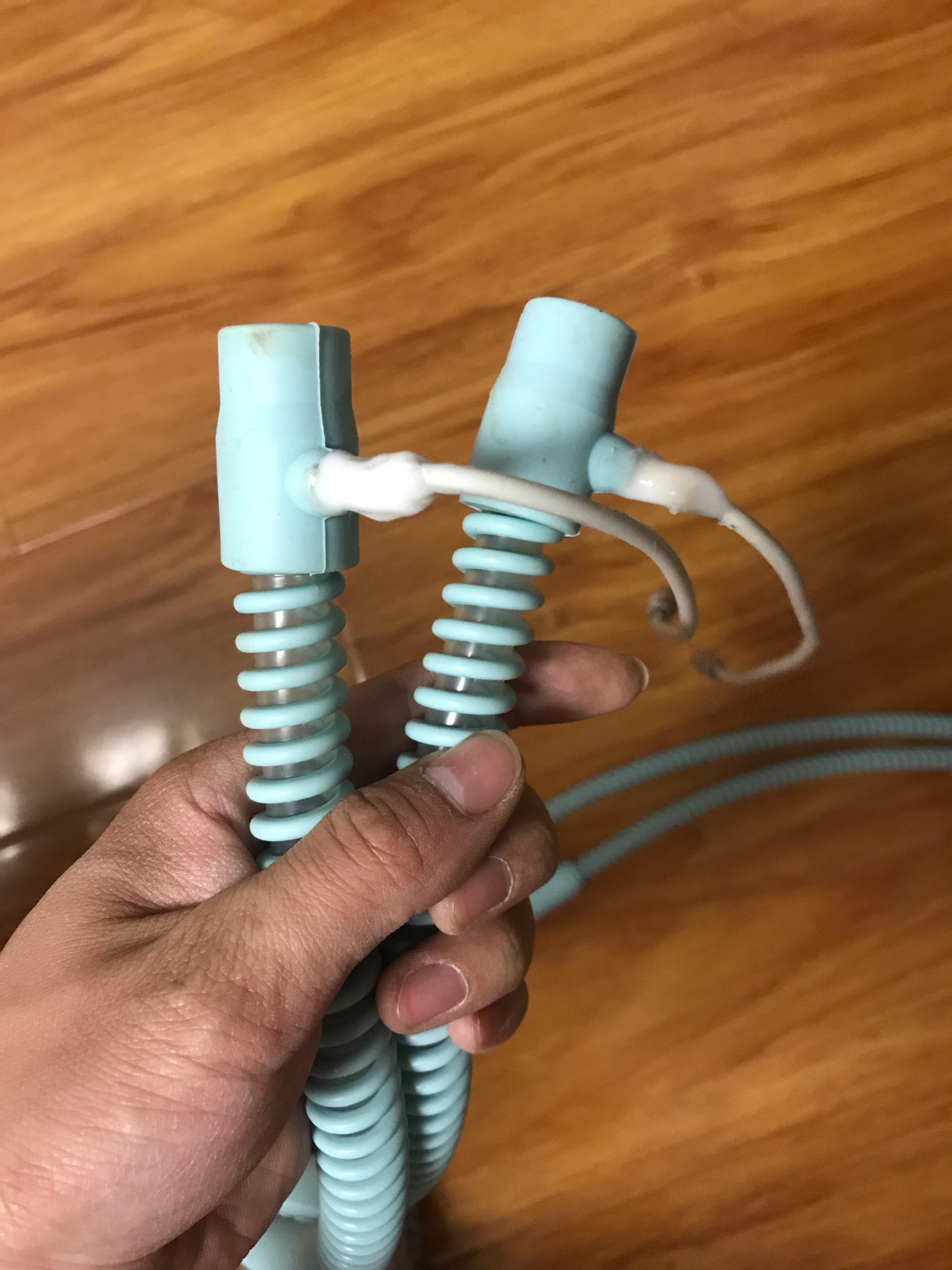

斯蒂芬cpap共有cpap-a cpap-b 和-c三款型号,-c自带空气压缩机适用于中心供气无空气源的医院(没事大家去医院可留意一下,设备带上一般都有氧气和负压还有空气。但是小医院县上的医院就只有氧气和负压)闲话不多说 不管CPAP的哪个型号管路都一样,最常见故障就是医院供销室不正当操作的损坏。
这管路不同于其他品牌,不需要穿加热导丝就注定了使用方便但是消毒清洗爱坏。最近修了太多 所以总结了一下 其实就坏三个地方 三个转角处短线。  前两图的白色硅胶部分就是短线的地方 都是维修人不用说了吧 剪开一烙铁 再拿硅胶粘上就成了

这个硅胶是啥样的,能给一下图片吗
