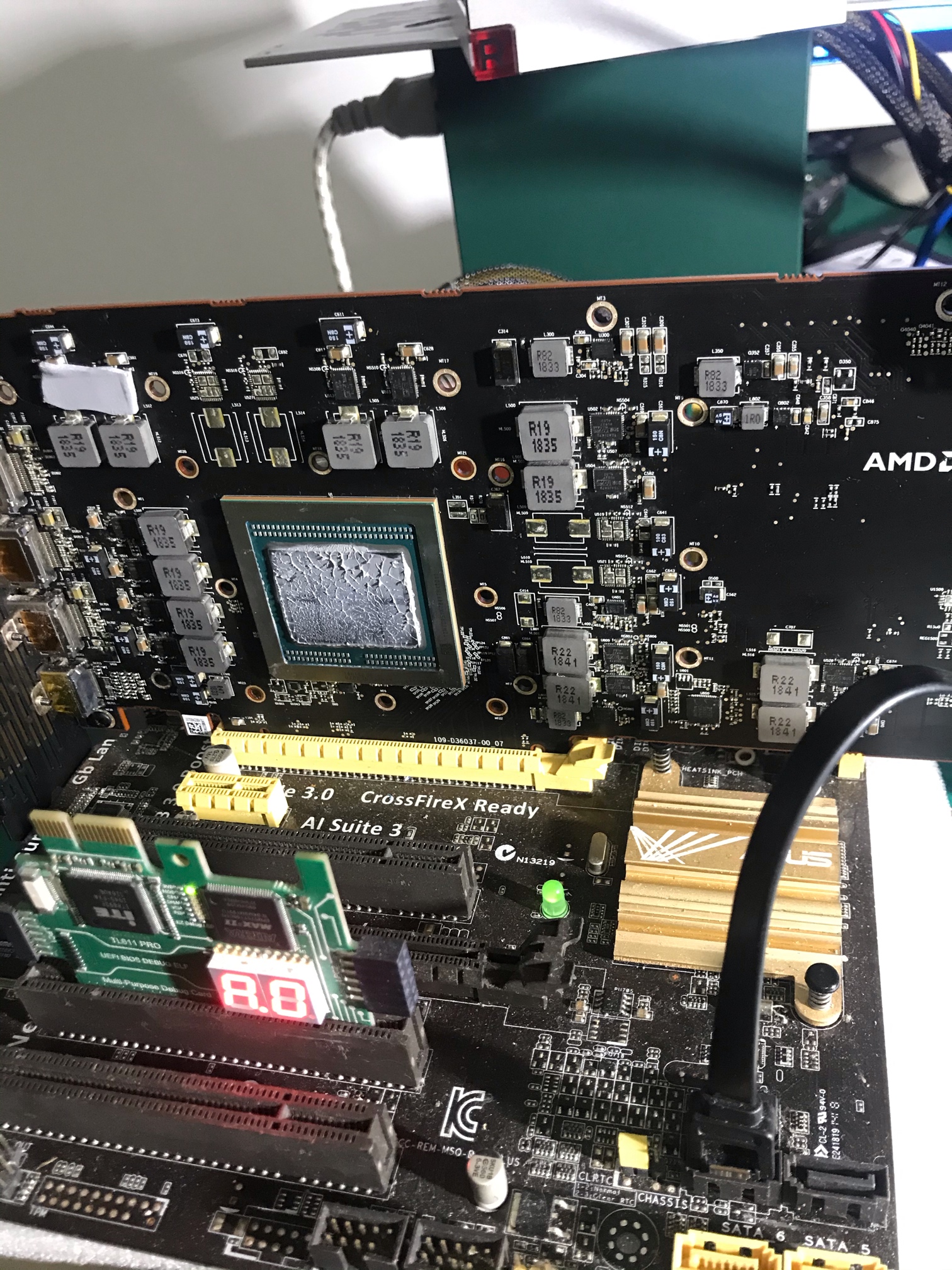

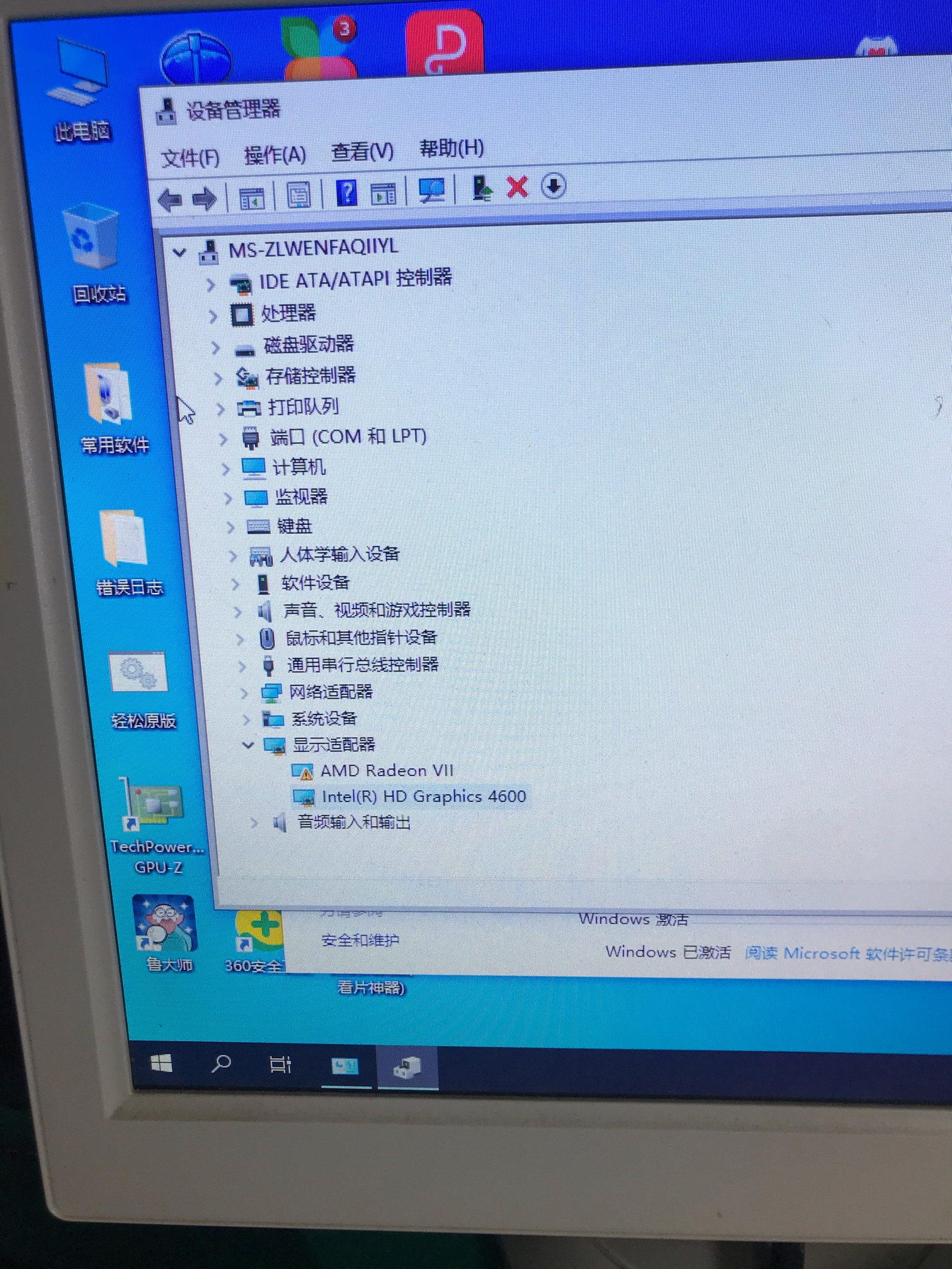

收到此卡先是不认卡,拆掉风扇后全板只是一个5V供电!凭感觉应该先修1.8v供电,拆掉一个三极管后所有供电正常!上机进系统测试感叹号!己修过多张这种问题卡!都放弃了!有没有大神支招!

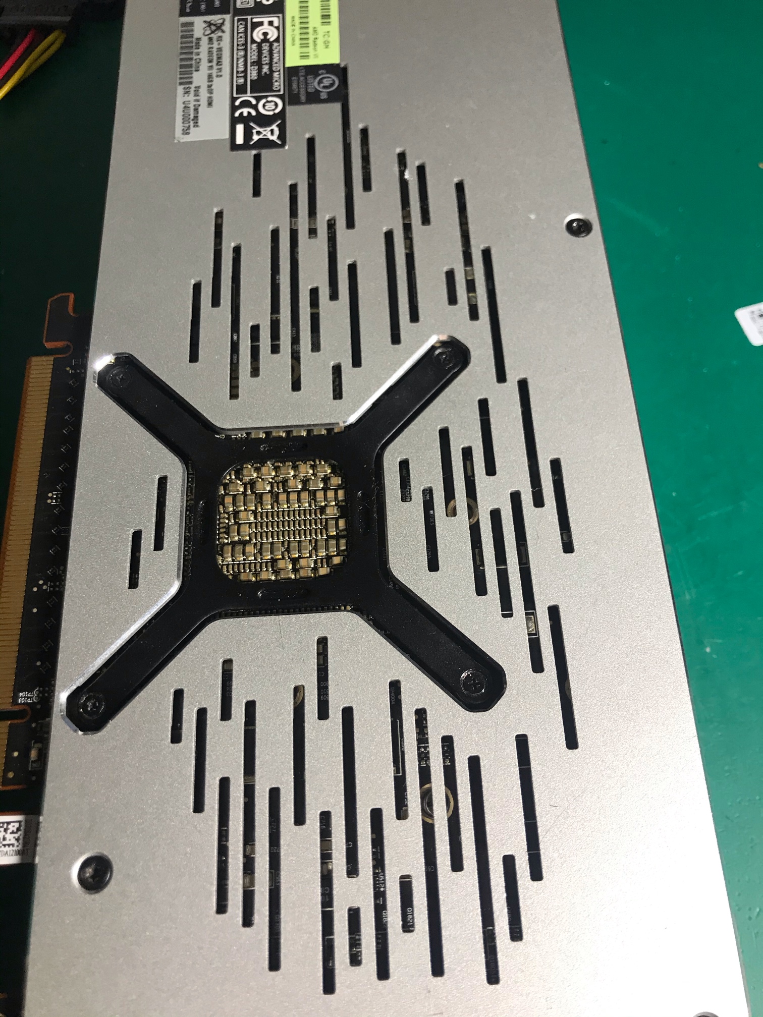

不用修了,代码43,所有供电正常。显存挂了。5v在背面
作者: 吉莉    时间: 2021-4-25 07:29
一般BGA连核心都干不下来
作者: pxhxkij    时间: 2021-4-25 08:53
有没有怀疑过你拆的管子导致复位和时序错了?

HBM显存的卡要么重植核心要么换核心。因为这玩意有背板保护很少断线的问题。这种卡基本没价值维修

3V的那个三极管补上看看,估计破坏了开机时序,你这个故障应该是3V没出来,显卡要先修出3V和5V 后面是VPLL和核心供电 等
作者: 1713927585    时间: 2021-4-25 19:56
代码43 可以跑下mats ,一般是显存或者是核心

这卡核心和显存集成一起

HMB的没法搞了,一张板子上就一个大芯片
