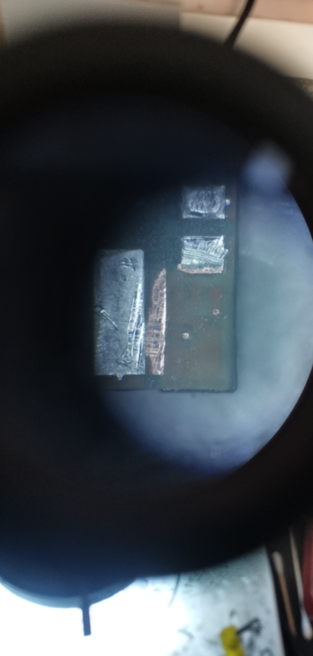

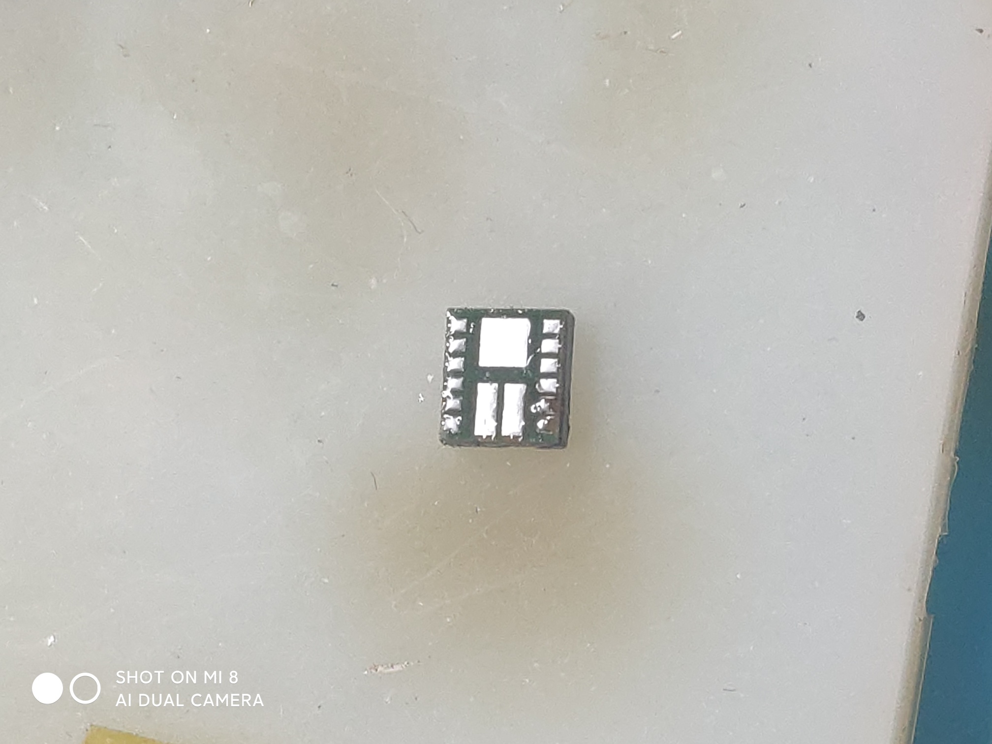

标题: 泛光掉点还能救吗
有没有大神能修的,深圳这边都说修不了

芯片掉点直接换芯片呢
作者: Blue江    时间: 2021-4-24 10:08
找个专业手机店处理
  飞线上绿油无压力

作者: lee1988    时间: 2021-4-24 21:35
用激光打磨一下试试

作者: cc1234    时间: 2021-4-24 22:56
lee1988 发表于 2021-04-24 21:35
用激光打磨一下试试
拿了个废的,看不到走线,丢到长远都修不好
作者: 零下冰酷    时间: 2021-4-26 02:29
没办法找一块一样型号的IC然后新的打磨掉上半部分  掉点的打磨掉下半部分  镀锡  焊油接在一起  完成

作者: ivan1976    时间: 2021-5-25 16:26
可以飞线补点啊
作者: ivan1976    时间: 2021-5-25 16:27
刮出底板,飞线补点,绿油,植锡
