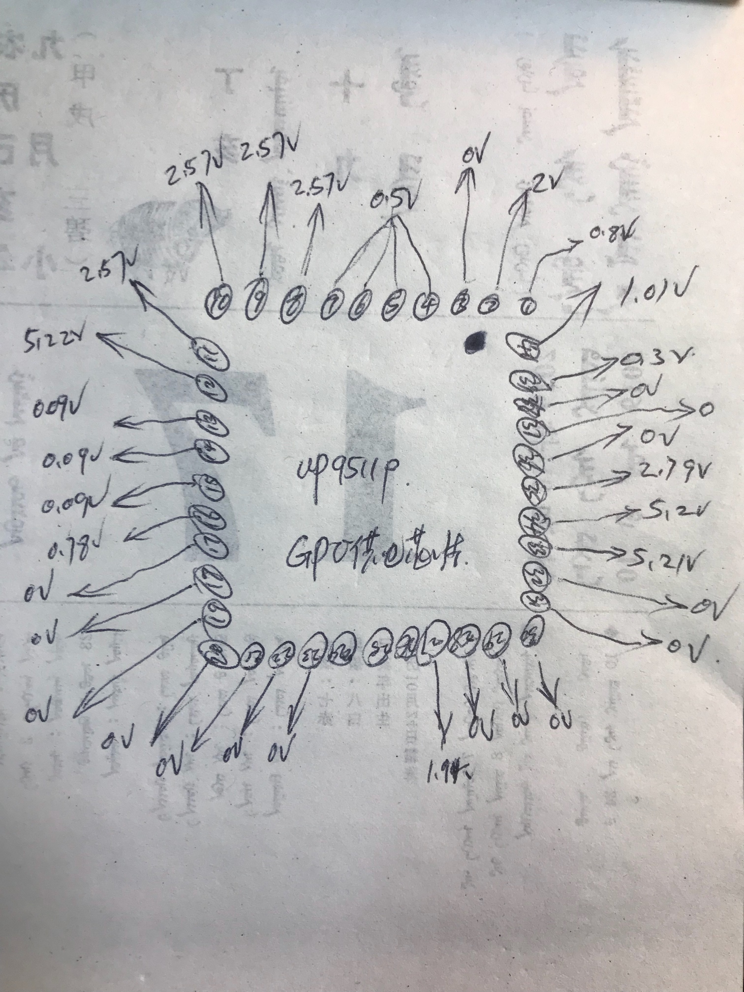

收到一部机械革命深海泰坦x7ti的游戏本,故障是没有认到独显,请问各位大神们有遇到这款机器不认独显的问题吗?怎么维修呢?谢谢指点一下!下面有实测GPU供电芯片各脚电压值图,也不知道哪里不对!帮分析分析!求助

没GPU供电找这个芯片引脚定义吧
