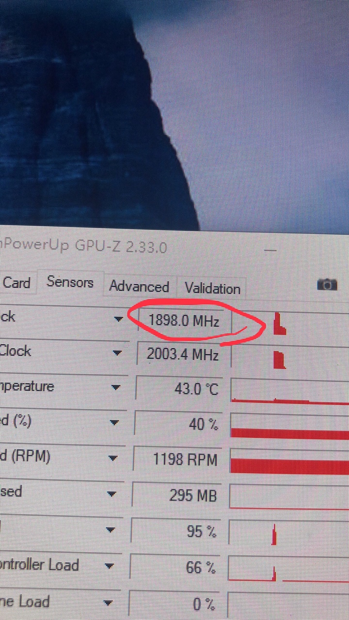

今天修一块无供电的1066显卡,修好以后上机测试,进入桌面后,拖动窗口会出现白点。跑3D游戏倒是没问题。
插hdmi、dvi接口都一样有白点、换测试线、换显示器,甚至插到另一台机器上故障依旧。
后来怀疑是供电不稳,12v加了一排电容、核心供电、显存供电也加了一排电容,也还是不行,刷bios也一样。实在没办法了,有遇上同样故障的大神给提供点思路?
另外,显卡的实际运行频率比bios中boost频率还高好多,也不知道怎么回事!
切换窗口,拖动窗口出现白点
实际频率比bios最高频率还高不少

显存虚焊了吧
作者: maithon    时间: 2021-4-24 08:03
显存有问题。
作者: 维修大工    时间: 2021-4-24 09:24
遇到过内存条用错屏幕有白点,显存问题
作者: 金丝楠木    时间: 2021-4-24 10:31
先降频率看看
作者: hzmans    时间: 2021-4-26 11:14
人品问题,没办法的

显存问题有点麻烦,只有一个一个试。

这种问题核心废概率大,显存次之
作者: 曾经随风    时间: 2021-4-26 17:29
测下显存吧

大概率显存问题
作者: 金林泉    时间: 2021-4-27 07:02
显存如果更换过,注意型号要一样,代用的会这样,或降显存频率。

显存问题。昨天看了个视频,有人用现在最常用的显存检测工具检查显卡没有问题,那块卡有使用黑屏情况。后来换了个软件我看就检查出来了。楼主没有就把所有显存拿下来看看吧

要摸显存要摸核心,就这2样
作者: 花客杰哥    时间: 2021-5-13 22:21
初步判断显存或核心有虚焊了,用软件测试一下咯
