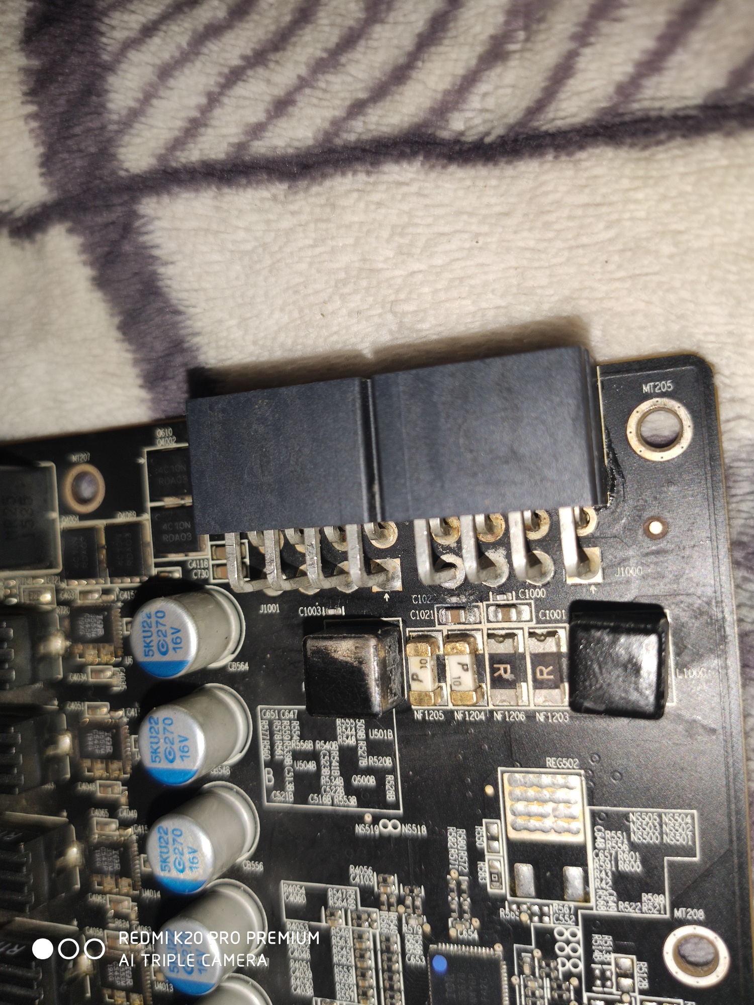

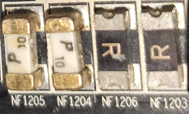

帮忙看下这个有代替品吗,r9 390蓝宝石,两边金色中间白色这个,应该是保险电阻,但是这丝印这位标都看不懂这个是什么。
应该已经短路了,金色这个上面的外置接口没有对地阻值,也没有这个图纸还是新手,求大神指导下

j1001这个外置口没有对地
j1000这个借口对地570多正常的

都是10A的保险

这个是10A保险管,淘宝一大把。用铜丝代替也可以,不过得掌握好功率,要不然少了功率大的时候烧,多了短路直接烧PCB

和黑色的一样是吧,谢谢了

找到了,1808贴片保险10a
在请问下大哥大,IR 3553M 这个集成稳压芯片 是不是只要是IR 3553M这个就行,不用管下面两行字符
问了下淘宝客服说下面两行是生产批号不用管

一样的,某宝也有卖
