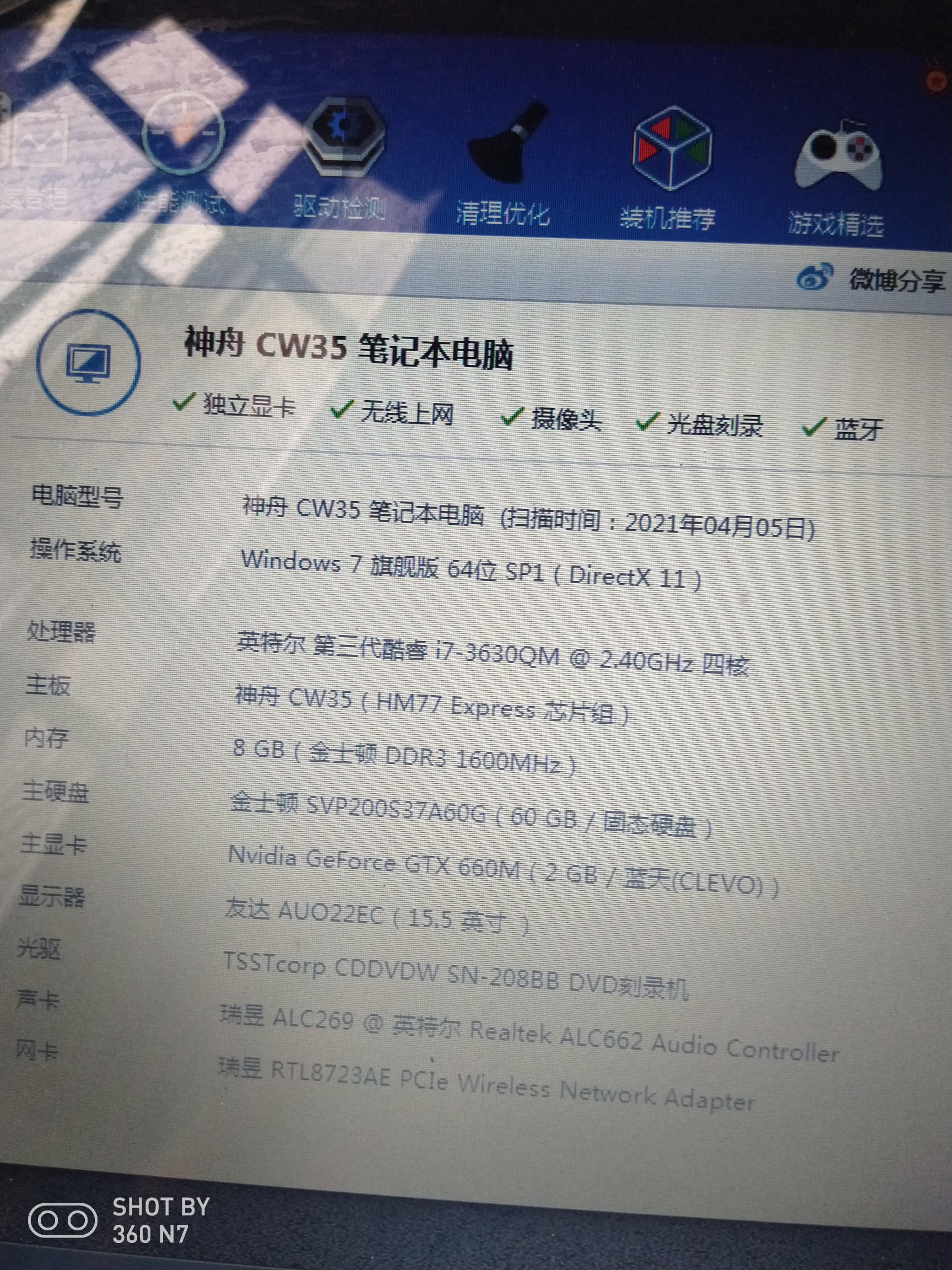

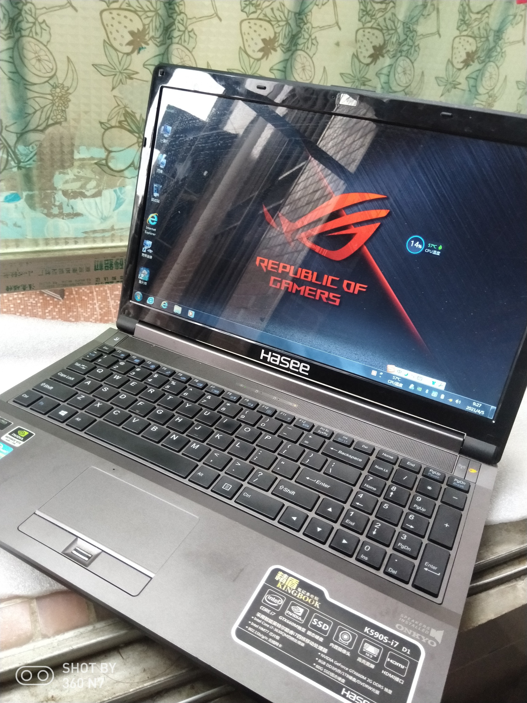

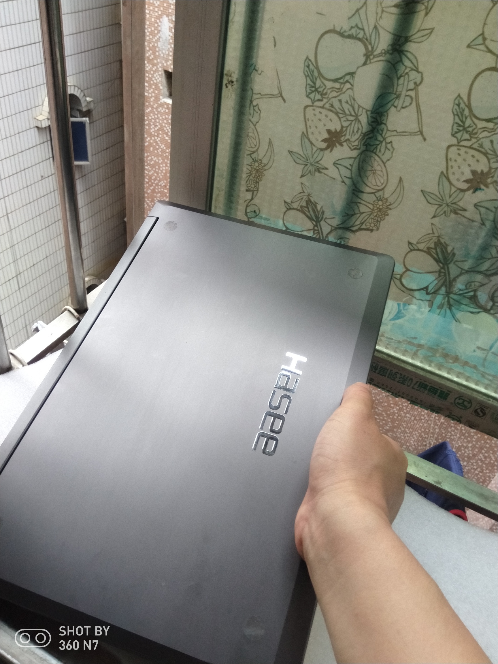

ZXCVWtest
标题: 求助神州k590s插电源就不正常 [打印本页]
作者: 上官正义    时间: 2021-4-23 13:11
标题: 求助神州k590s插电源就不正常
各位师傅,神州k590s,蓝天磨具,用电池全部正常,插电源就不正常了(排除电源坏),如反复睡眠唤醒黑屏再唤醒再黑屏!!还有掉电关机,,,还有开机困难要大力按,(用电池轻轻就可以)!不过机器放一段时间,开机能正常一会,时间一长就出上面那些问题,有经验的师傅,帮忙分析下哪里出现问题了!个人感觉故障点很小,就是不容易查找,不过有经验的师傅,应该举手之劳!!谢谢!好人一生平安
作者: 上官正义    时间: 2021-4-23 13:31
师傅们都忙呀,没有人指导
作者: lee1988    时间: 2021-4-23 19:30
这个难搞哦,修多了掉头发
作者: 上官正义    时间: 2021-4-24 14:35
lee1988 发表于 2021-04-23 19:30
这个难搞哦,修多了掉头发
哈哈,这个估计要细心的师傅,问题不大,难找
作者: 上官正义    时间: 2021-4-24 23:28
定起来!!!!!!!!!!!!
作者: 上官正义    时间: 2021-4-25 22:52
没人呀
作者: 上官正义    时间: 2021-4-29 15:46
没人大神分析吗!!
作者: 上官正义    时间: 2021-4-30 00:18
顶起来,顶起来
作者: 一招搞定    时间: 2021-4-30 09:48
换待机芯片试试
作者: 明峰恒安维修    时间: 2021-4-30 10:35
检查下待机芯片吧,还有就是电池充电ic都查查吧,关键是要测量一下各各地方的电压是否正常
作者: lchzfz    时间: 2021-4-30 10:54
感觉可能是EC那边的事,看看有没有小原件腐蚀掉的
作者: 百度UiMoJ    时间: 2021-4-30 13:21
遇到过一台同样问题,折腾到最后是u的电源管理部分问题,换u就好了,成本比较高!
作者: huangxin52    时间: 2021-5-1 19:31
送修吧,同志…
作者: suyajuncn    时间: 2021-5-5 19:55
想白嫖  ?
作者: 上官正义    时间: 2021-5-5 22:39
一招搞定 发表于 2021-04-30 09:48
换待机芯片试试
致敬谢谢大哥
作者: 上官正义    时间: 2021-5-5 22:40
明峰恒安维修 发表于 2021-04-30 10:35
检查下待机芯片吧,还有就是电池充电ic都查查吧,关键是要测量一下各各地方的电压是否正常
致敬谢谢大哥
作者: 上官正义    时间: 2021-5-5 22:48
百度UiMoJ 发表于 2021-04-30 13:21
遇到过一台同样问题,折腾到最后是u的电源管理部分问题,换u就好了,成本比较高!
这个问题我也想过,换过i5也出同样问题,所以排除u的问题
作者: 一招搞定    时间: 2021-5-7 15:32
查一下保护隔离
作者: 上官正义    时间: 2021-5-15 08:47
有那个师傅遇到没有同类情况的
