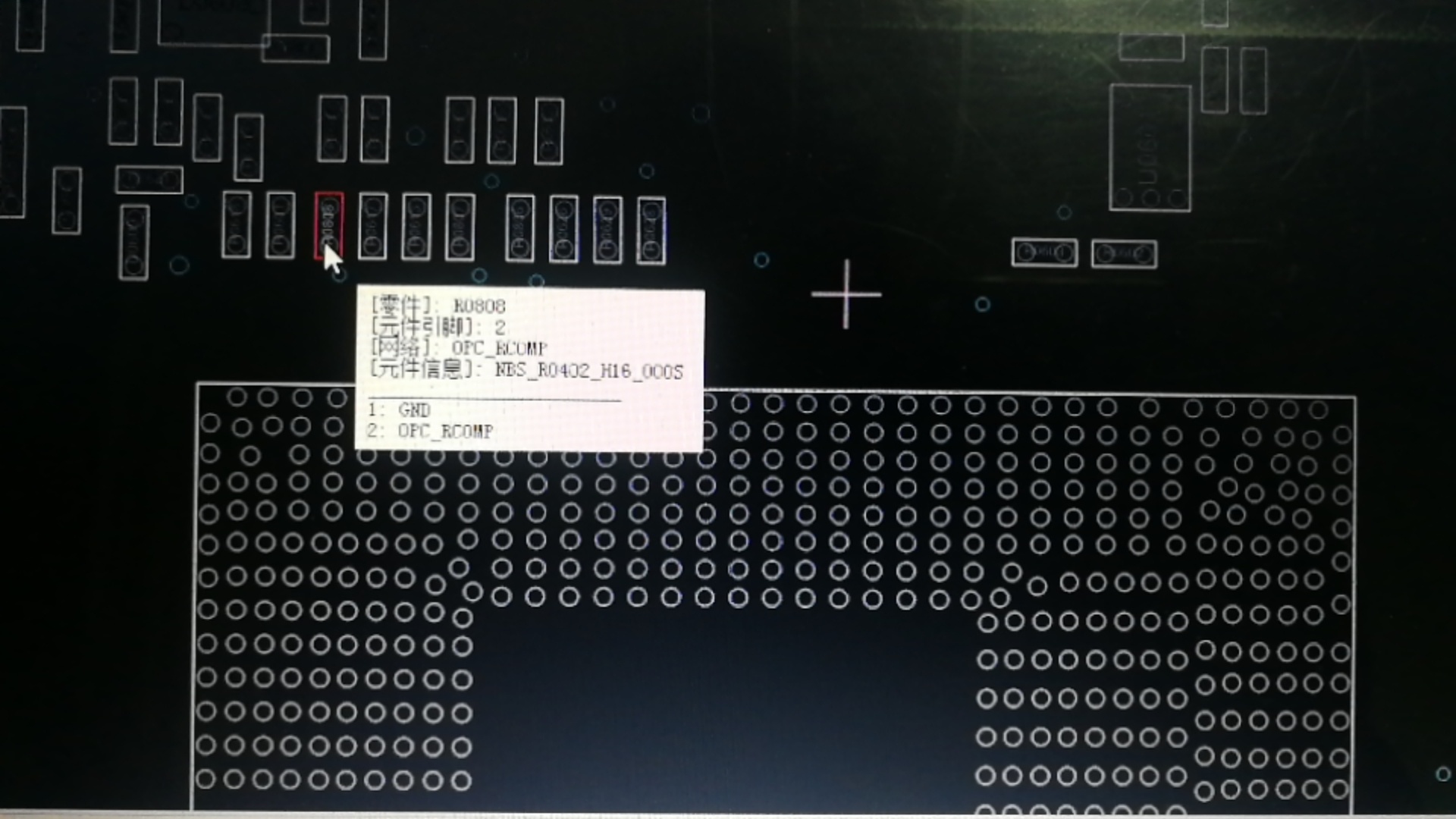

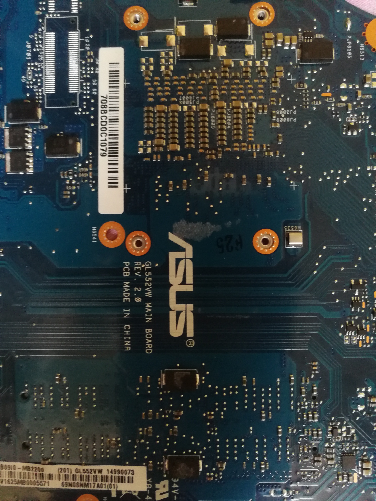

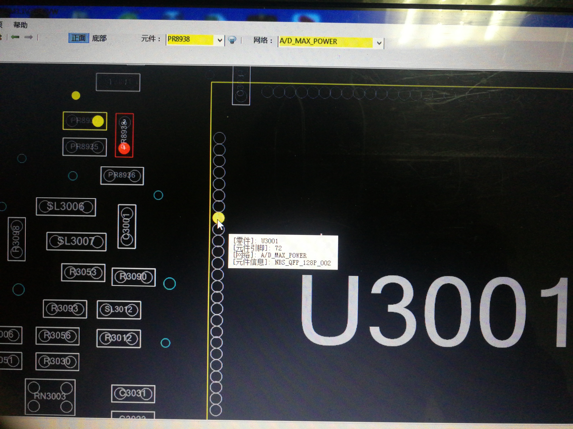

标题: 飞行堡垒FX51VW请教维修经验思路 [打印本页]
作者: hlj890728    时间: 2021-4-22 18:29
标题: 飞行堡垒FX51VW请教维修经验思路
老师我是小白,有块这个板不开机。主板插电,跳电压19.2-18.5   电流也是0-0.003A   3-5V也不稳,CPU供电没有。老师给个维修思路。试着学习摸索一下
作者: 哈哈哈哈ww    时间: 2021-4-22 19:43
先量公共点电压,对地值是否正常
作者: y0927    时间: 2021-4-22 22:13
估计是后面有短路,我前两天修的华硕就是显卡坏了
作者: hlj890728    时间: 2021-4-23 01:48
y0927 发表于 2021-04-22 22:13
估计是后面有短路,我前两天修的华硕就是显卡坏了
我这个有可能CPU挂了,插适配器待机CPU烫手。
作者: hlj890728    时间: 2021-4-23 01:56
不知道怎么修,乱查到EC  72脚短路PR8938对地为零。直接干掉,把指示灯搞亮了,刚开始是不亮的。然后发现CPU烫,又查到CPU旁边R0808和R0807也对地为零,直接拿掉后CPU还是烫。
作者: hlj890728    时间: 2021-4-23 02:00
作者: zheng8315    时间: 2021-4-28 09:36
CPU坏了吧,cpu背面那边那么黄?
作者: chenlin189    时间: 2021-4-28 23:26
哪里短烧哪里,还是烫说明没找到短路的元件
作者: 2237008940    时间: 2021-4-29 17:00
公共点在跳,看下隔离保护的管子控制级电压,正常就先换管子试、
作者: 腾辉数码    时间: 2021-4-29 17:05
hlj890728 发表于 2021-4-23 01:56
不知道怎么修,乱查到EC  72脚短路PR8938对地为零。直接干掉,把指示灯搞亮了,刚开始是不亮的。然后发现CP ...
你好歹量一下各路对地阻值盒电压啊
作者: hlj890728    时间: 2021-5-1 16:30
腾辉数码 发表于 2021-04-29 17:05
你好歹量一下各路对地阻值盒电压啊
量了CPU 只有3
