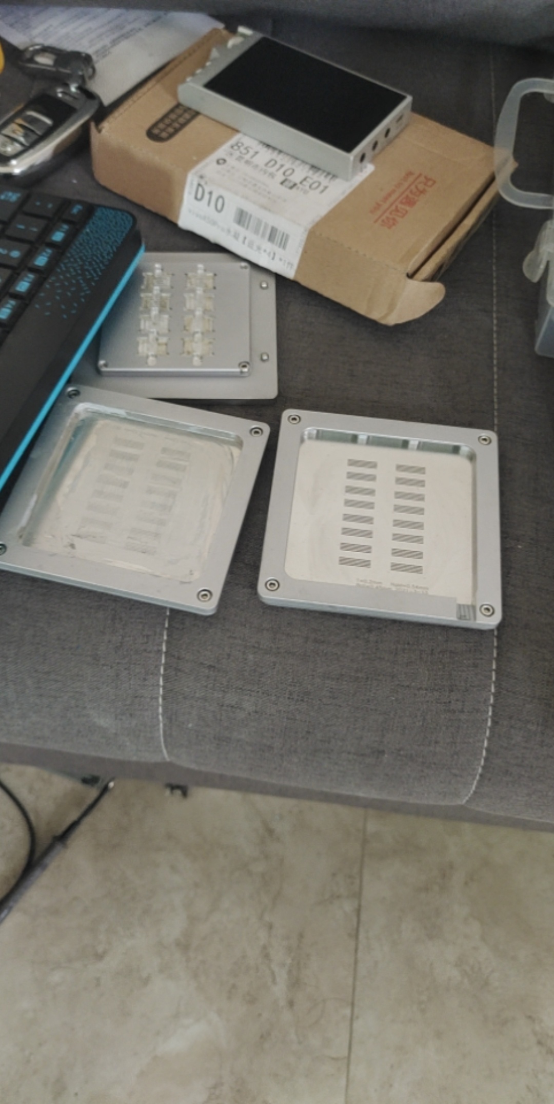

最近已经碰到不下5块显卡了,花屏卡,重植显存后一开始正常的,客户拿去使用一个星期或者半个月就又花屏了。到底是哪里的问题呀。返修真头痛。用的是维修佬的183度的中温锡膏重植的。
