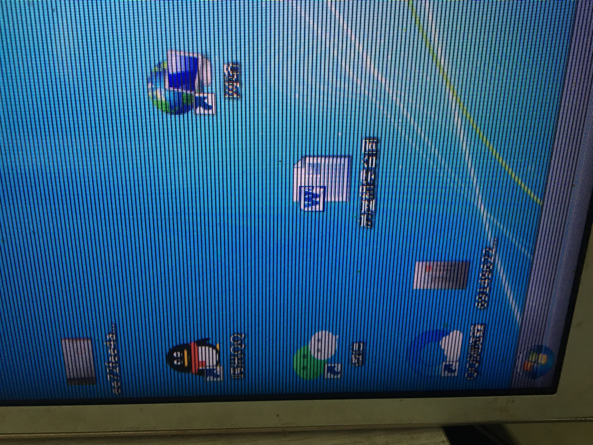

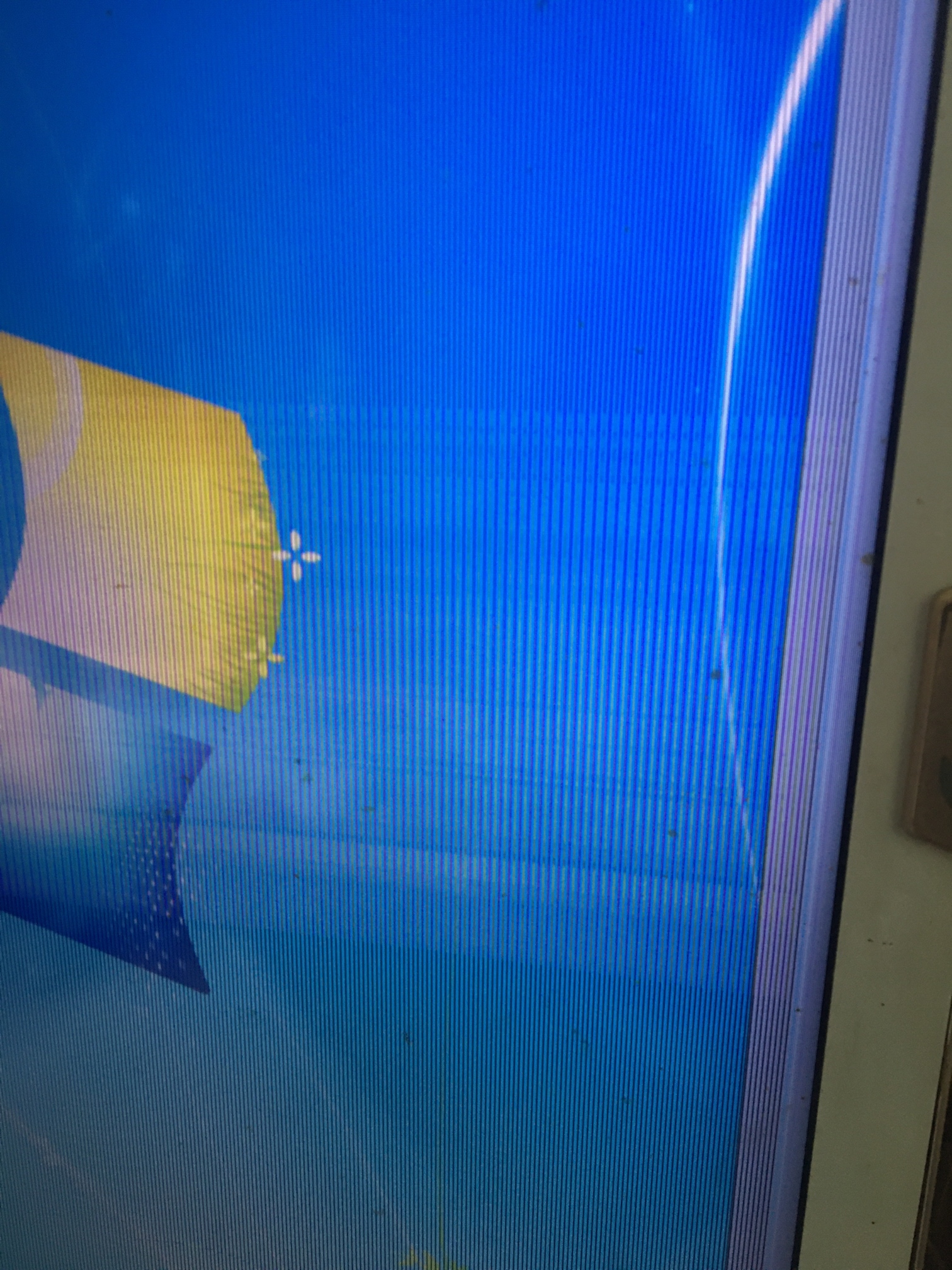

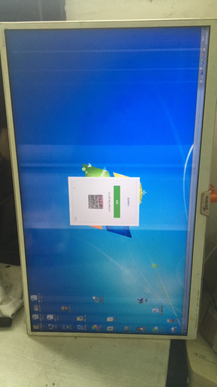

32寸液晶显示器,开机都花屏幕,小白一个不知道从什么地方下手。求会修的老师。

首先能确定的是屏有问题,作分隔处理判断是哪一边有问题,确定后再测对应的cof。大概率是有一个cof有轻微的短路。

这应该是COF损坏了,没有压屏机是修不了的。
作者: 新安江    时间: 2021-5-8 15:20
那不叫花屏,是绑定不良,你解决不了。

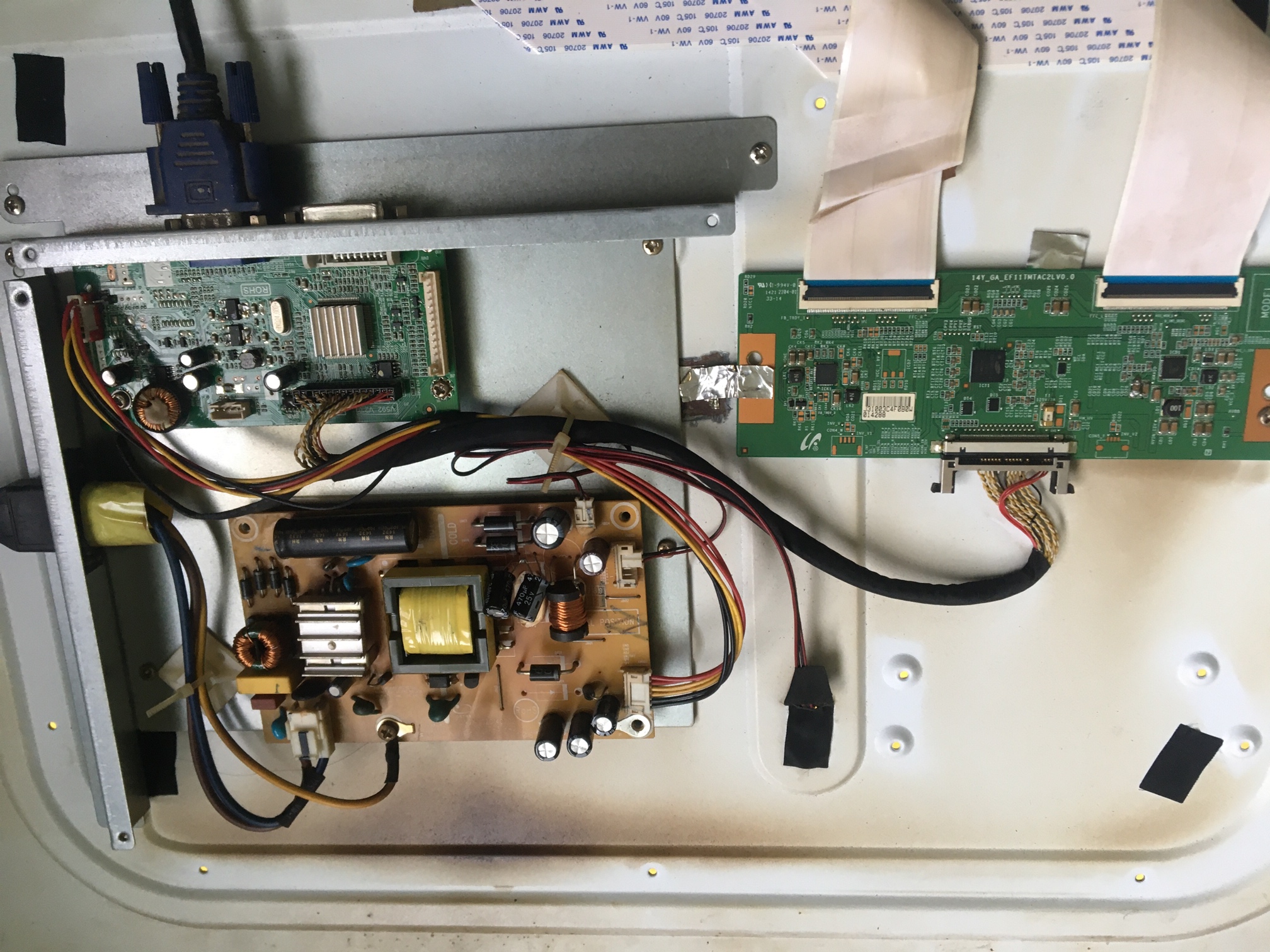

解码到屏的问题,先简单  屏线插头擦擦洗洗!各大电容电阻测测有没变大变小!压压软线中心那芯片有没反应!

软排线cof不良,如果有机器和相应的cof模块可以换,不然就放弃吧。
