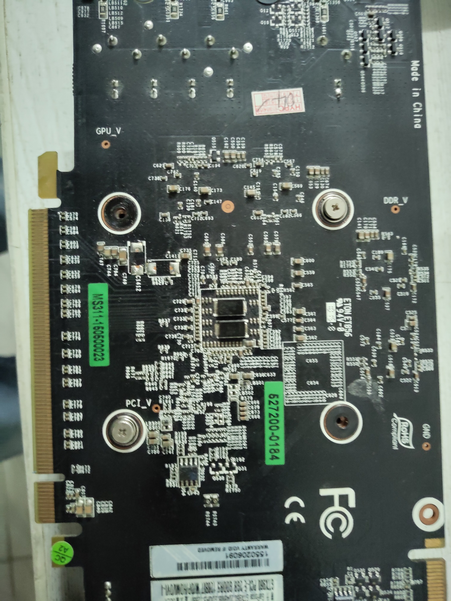

查看: 2540|回复: 4
[显卡维修]
耕升960显卡供电问题
发表于 2021-4-21 20:37:19 | 只看该作者 回帖奖励 |倒序浏览 |阅读模式 �
本帖最后由 倒立的鱼 于 2021-4-22 16:00 编辑
一块耕升960显卡,开机不亮,检测电压gpu 0.9  显存1.5均正常 ,还有个五角芯片up0107输出1.05V,就是up0104s电压不正常只有0.1更换后,电压1.05,但是显卡还是不显,集显开机发现识别不了核心,想问问大家这个0104s输出1.05V正常么,我发现大家修的卡上貌似还有一个1.8V,但是我在显卡上没有找到1.8的供电。求指点   显卡已修好,bios出问题了 刷后ok
GTX960显卡2G BIOS 三星 海力士 尔必达可用.rom
176 KB, 阅读权限: 160, 下载次数: 20, 下载积分: 下载分 -2 分, 下载 1 次
2#
发表于 2021-4-22 07:21:40 | 只看该作者 �
两个1.05是正常的。
点评
好的,谢谢了  详情 回复 发表于 2021-4-22 11:59
回复 支持 反对
3#
发表于 2021-4-22 11:59:36 来自迅维网APP | 只看该作者 �
-步 发表于 2021-04-22 07:21
两个1.05是正常的。
好的,谢谢了
回复 支持 反对
4#
发表于 2021-4-22 15:54:28 来自迅维网APP | 只看该作者 �
显卡修好了,BIOS坏了
回复 支持 反对
5#
发表于 2021-8-16 14:59:39 | 只看该作者 �
谢谢兄弟。一样的显卡。等到用下
回复 支持 反对
