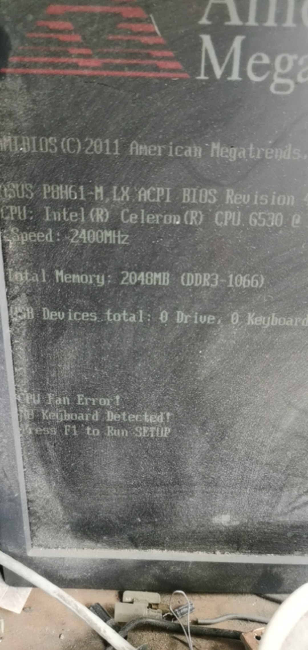

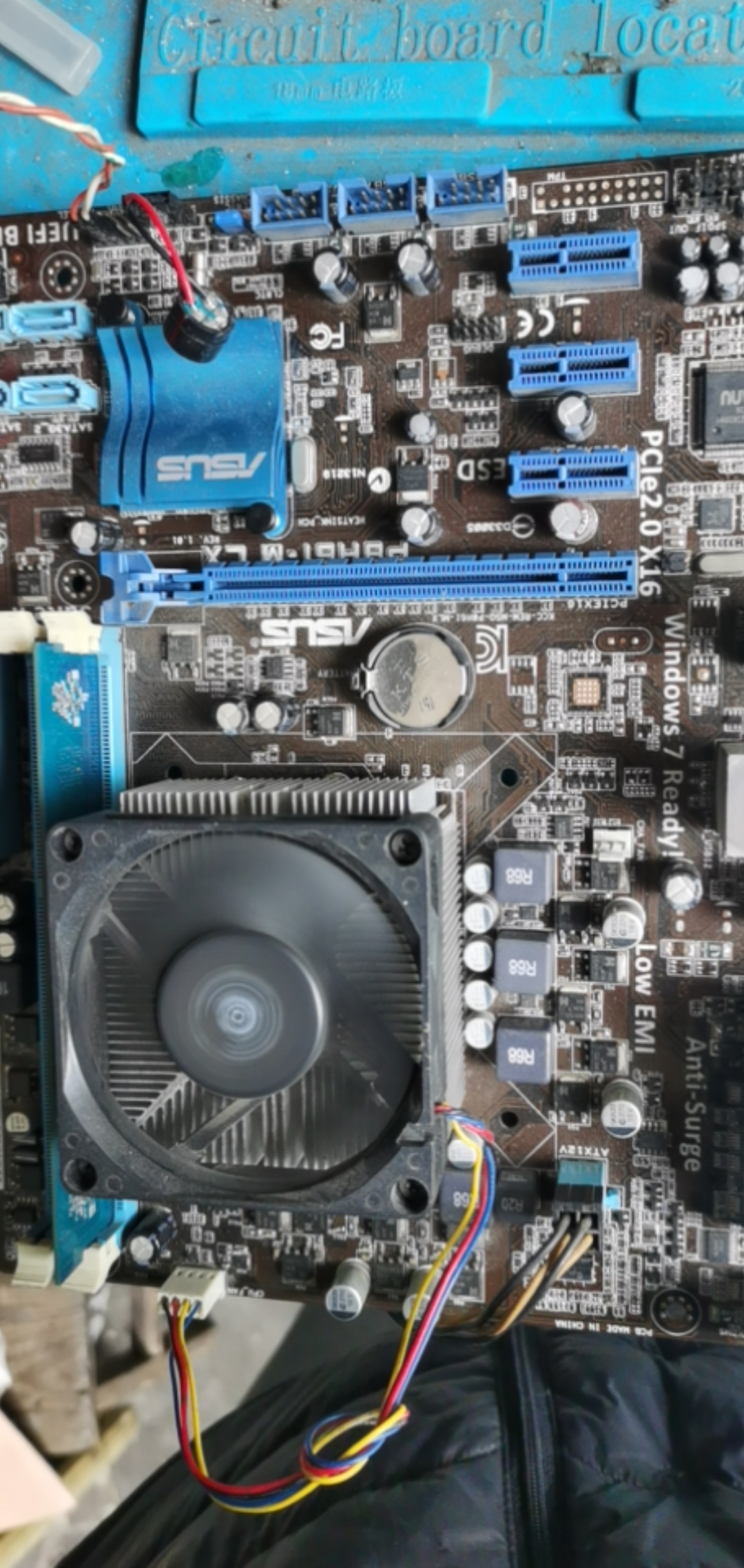

华硕h61m-LX 1.01集显不显,外接显卡显示正常
发表于 2021-4-21 08:34:40 | 只看该作者 回帖奖励 |倒序浏览 |阅读模式 来自: 浙江台州 来自 浙江台州
不插内存叫,插内存不叫,不出集显电压,查集显asp1000相关脚电压,49脚正常工作电压0.6v.系160k电阻漏电
