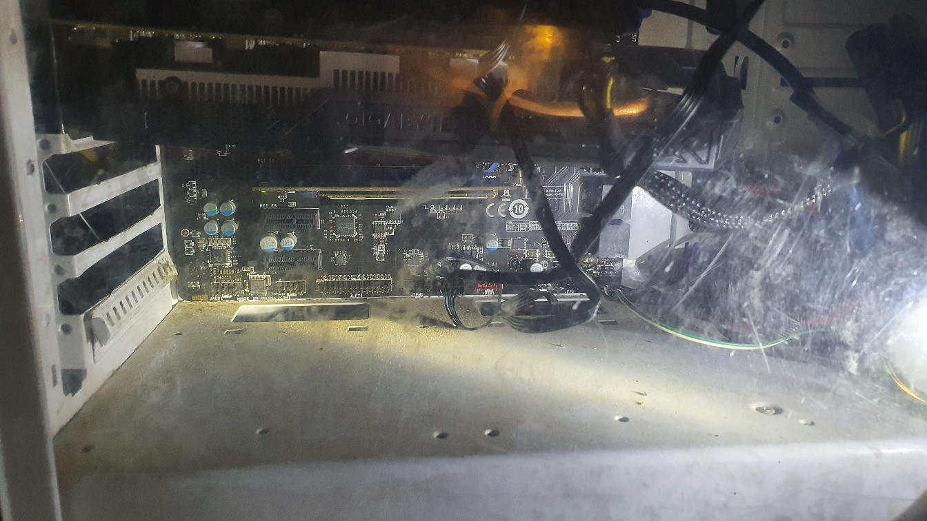

电脑每次开机都要吹显卡下方主板部分30秒才可以开机  说是潮湿 可是不像  天气不下雨 不是南风天也是这样 以前没这种情况  清理过灰尘也一样

感觉这种象是电容漏电引起的故障,

检查发现北桥晶振两端有颗陶瓷电容用洛铁加热就开机了  更换就好了

老弟 经过检查 发现北桥晶振两端有个小电容用洛铁加热就开机了 更换好了 你猜对了

恭喜修复,能想到那两只几十皮的小电容不容易
