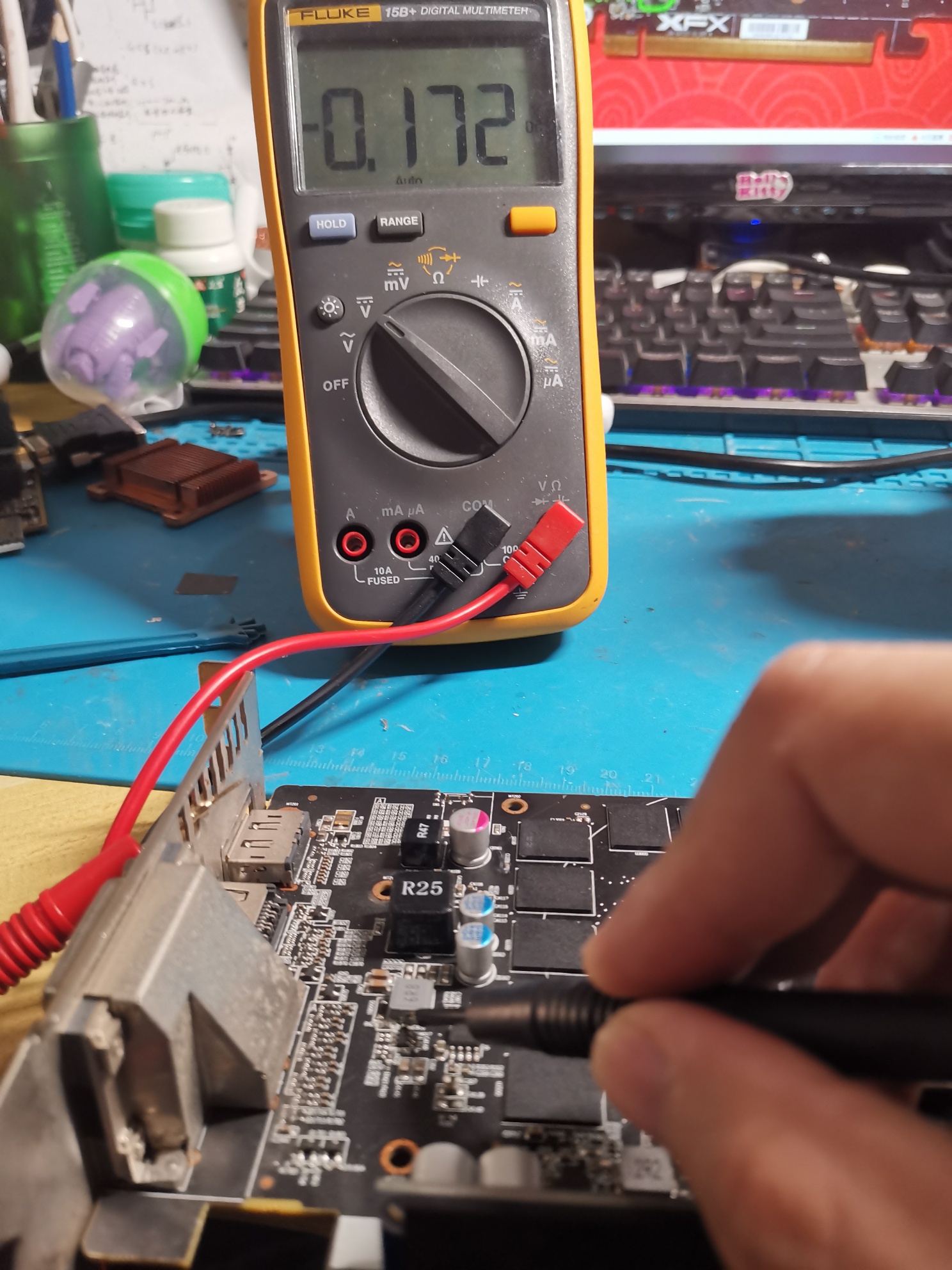

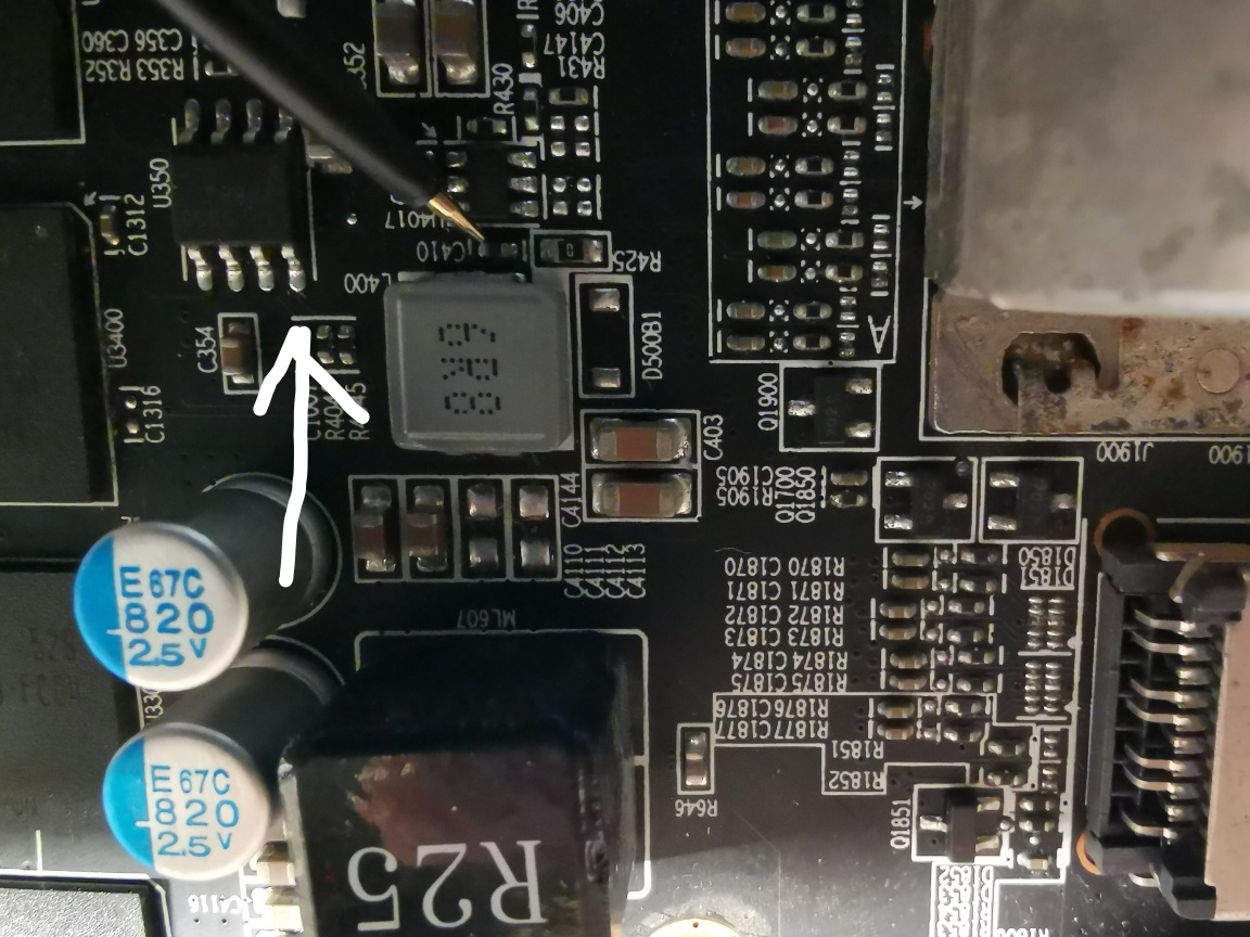

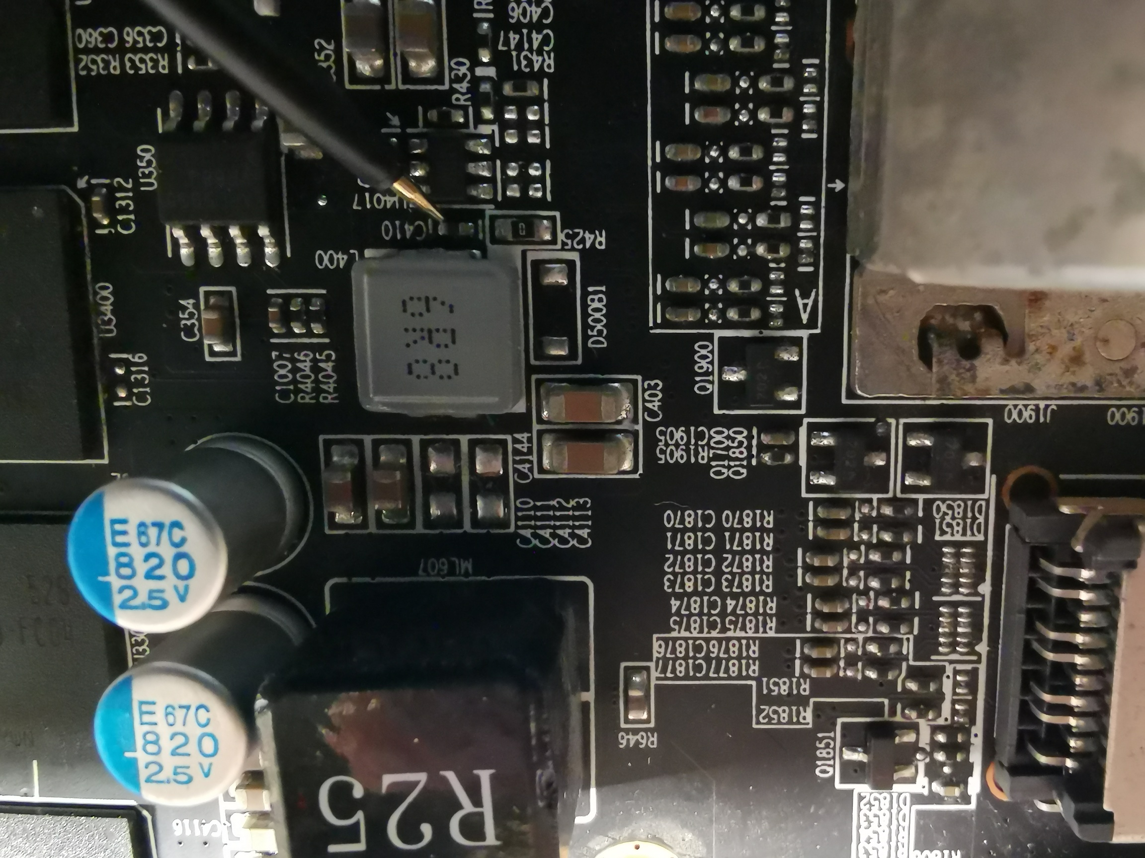

哪位大神有这显卡,能不能告诉下这个电感是多少伏的?下面的电阻实测13兆欧。上电时左边为4.9伏,右右边连着电感变成0.1伏

第一张图上传变成反的了

查PWM反馈电阻比计算就知道输出是多少了。

旁边的小6脚芯片是啥型号,帮我看下呗!我的这个电感是6.2感觉电压不对

这个电感是6.2v是对的, 好卡也是6.2v

芯片型号iadmf  电压输出6v多

旁边的apk5930 en知道从哪过来的吗?

旁边标注是电容啊

谢谢各位。已经确认是那电感连接的芯片坏了。更换后恢复。电感正常有6.7伏的。

是我搞错了,那个是电容。
