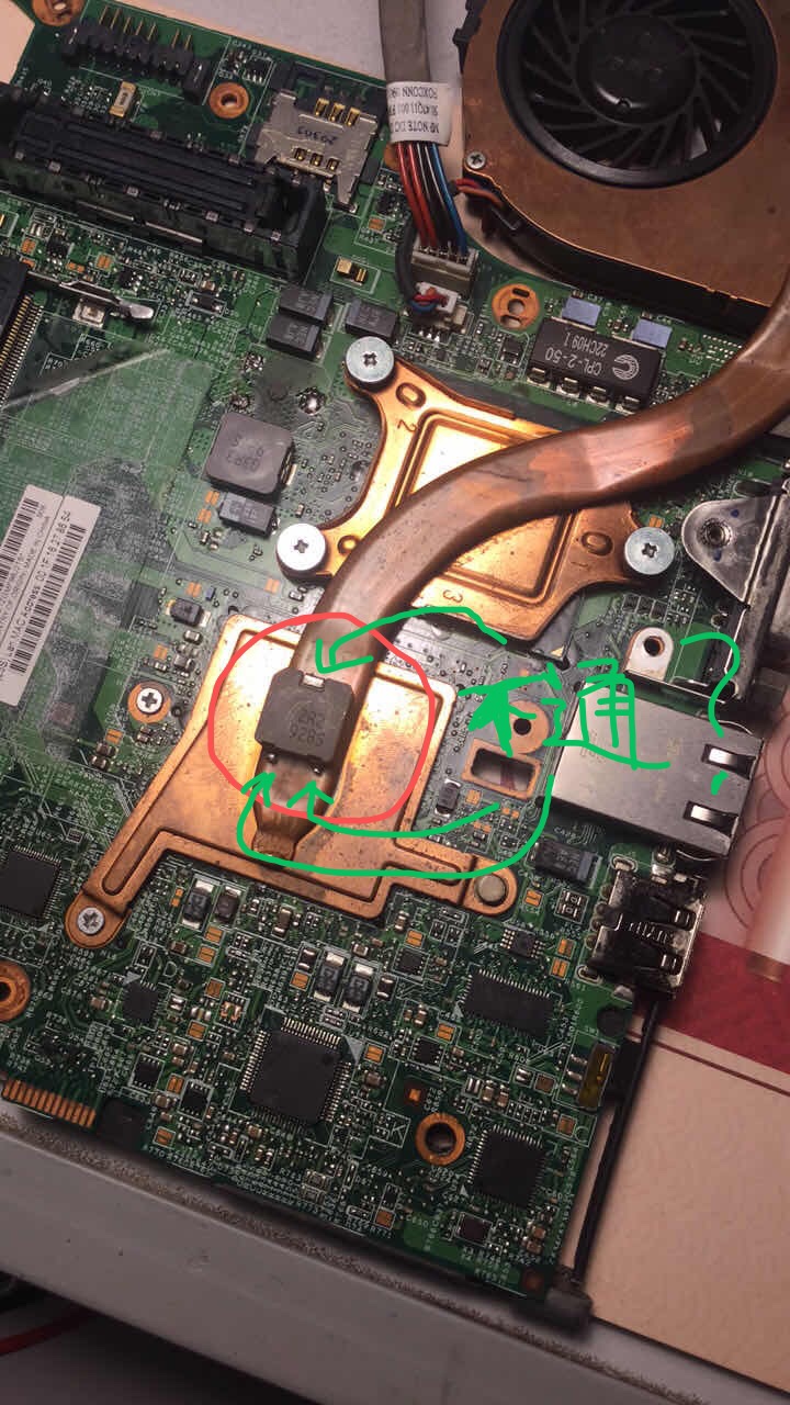

我把cpu旁这个2r2电感拆了,万用表电阻档和二极管档测了发现不通,是断开的。其它电感测都是像测导线两端那样通的。这个是不是说明此电感坏了?

那个电感是坏了吗?看我在你楼下发的新图

换个试试呗,正常肯定是通路的,把所有阻值打下,看看有没有问题,保隔过了看下待机35,35过了就查各路供电,刷个bios不行就找维修店看看吧,不是啥大病
作者: bbe628    时间: 2021-4-23 01:41
那个电感第三条腿确实是个假的
