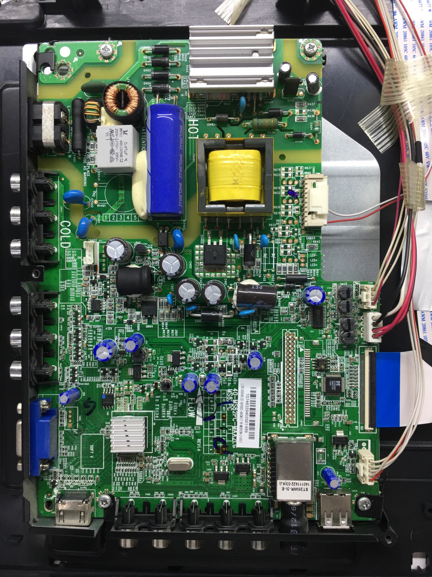

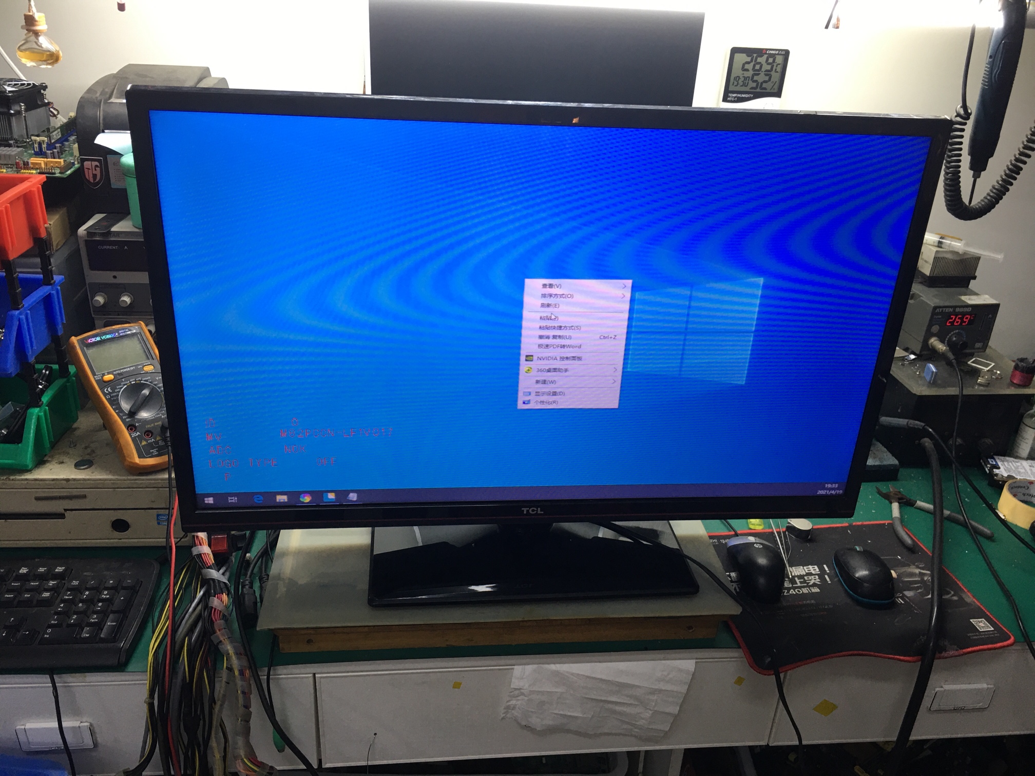

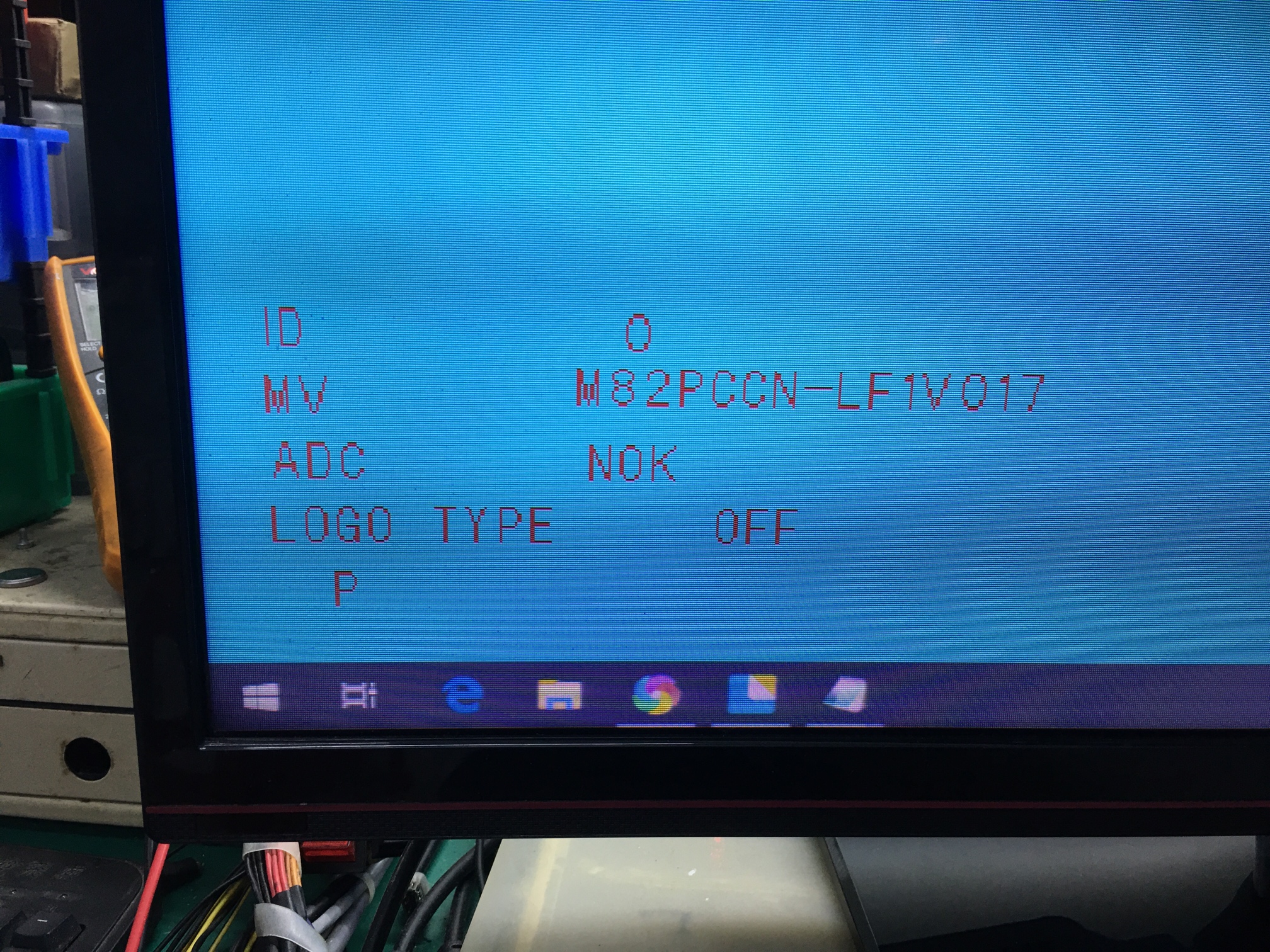

一直闪出ID,是机器序列号还是? 维友帮帮忙谢谢
作者: PZH小王子    时间: 2021-4-20 23:54
这个可能是进入工厂模式了,查一下怎么退出
作者: 晨星电器    时间: 2021-4-25 06:30
建议重新换个数据再刷一次试试看!
作者: 米奇    时间: 2021-4-25 09:33
刷新一下一下程序试一试
作者: 秋后蚂蚁    时间: 2021-4-25 14:31
进工厂模式,设置一下就好
作者: kaiken001    时间: 2021-4-25 17:54
秋后蚂蚁 发表于 2021-4-25 14:31
进工厂模式,设置一下就好
遥控器怎么按进工厂模式呢?谢谢
作者: 秋后蚂蚁    时间: 2021-4-25 18:26
kaiken001 发表于 2021-4-25 17:54
遥控器怎么按进工厂模式呢?谢谢
TCL一般是 菜单-对比度-9735或者1950或者9705
作者: 光头老奎托斯    时间: 2021-4-28 18:34
进入工厂模式了,退出就好了
作者: lanhui113    时间: 2021-4-29 17:28
进入工厂模式了
作者: kaiken001    时间: 2021-4-29 17:47
谢谢大家,已经好了,买了个遥控器 设置一下
作者: kaiken001    时间: 2021-5-21 23:28
遥控器按回看键 第一项关闭即可
