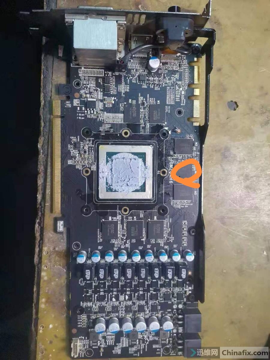

麻烦论坛大神帮忙看下这个显卡什么故障 ???
发表于 2021-4-20 19:01:58 | 只看该作者 回帖奖励 |倒序浏览 |阅读模式 �
        如题,七彩虹IGAME970 烈焰战神U-4GD5,花屏,显存M3背后部份进水腐蚀,M3对地阻值只有7欧,已经更过换过了,阻值85欧,供电1.4V,但还是花屏,麻烦论坛里的大神帮忙看下是什么原因,谢谢!!!

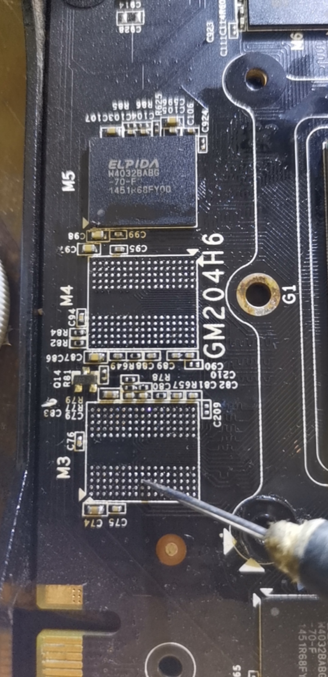

发表于 2021-4-21 09:24:37 | 只看该作者 �
谢谢各位的回复,如果还是M3部份的话,只能拆下来再去量下阻值了,那个显存都是X宝买回来的,不过也是是个拆机货,写着全新,焊接是没问题的,但是背面之前也有断线,有处理过,再检查检查

发表于 2021-4-21 00:30:20 | 只看该作者 �
C0位置,也就是你说的M3位置显存报错。在确定是原值代换好显存颗粒的基础上,且BGA植球焊接手法等没问题的条件下,可以拆掉M3显存打下焊盘数据线,地址线等等的对地阻值是否差不多。当然你背面进水腐蚀的部分得处理好,电阻什么的没遗漏且阻值符合原始设计参数。

发表于 2021-4-20 19:57:14 来自迅维网APP | 只看该作者 �
C低通道显存干过没有,量一量显存,打一下阻值

发表于 2021-4-20 22:50:43 | 只看该作者 �
显卡修的少,请问是哪一个显存,阻值还没去打

发表于 2021-4-20 23:13:01 | 只看该作者 �
应该是这样的?

发表于 2021-4-21 00:29:42 来自迅维网APP | 只看该作者 �
逆时针数,N卡是A1 A0、B1 B0以此类推

发表于 2021-5-1 15:27:08 来自迅维网APP | 只看该作者 �
今天有时间再重新拆了一个显存对着来打下阻值,指针的那个点对应的是CKE_N,应该是时钟信号,上面的那个显存阻值是500多欧,这个只有140欧,估计是主芯片有问题了
