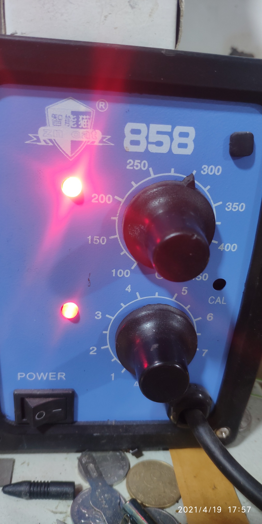

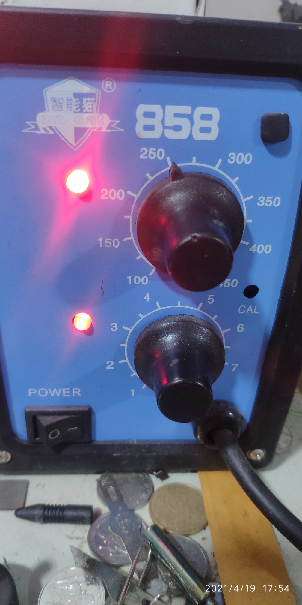

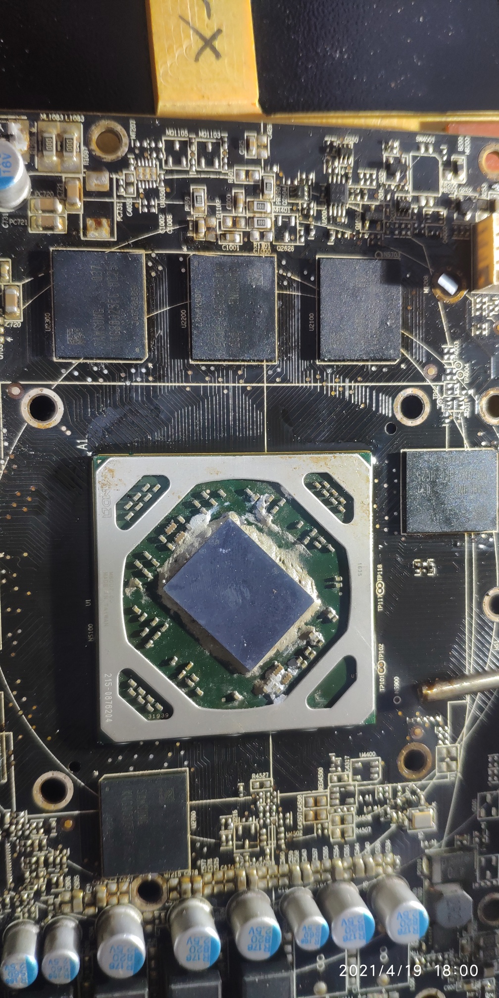

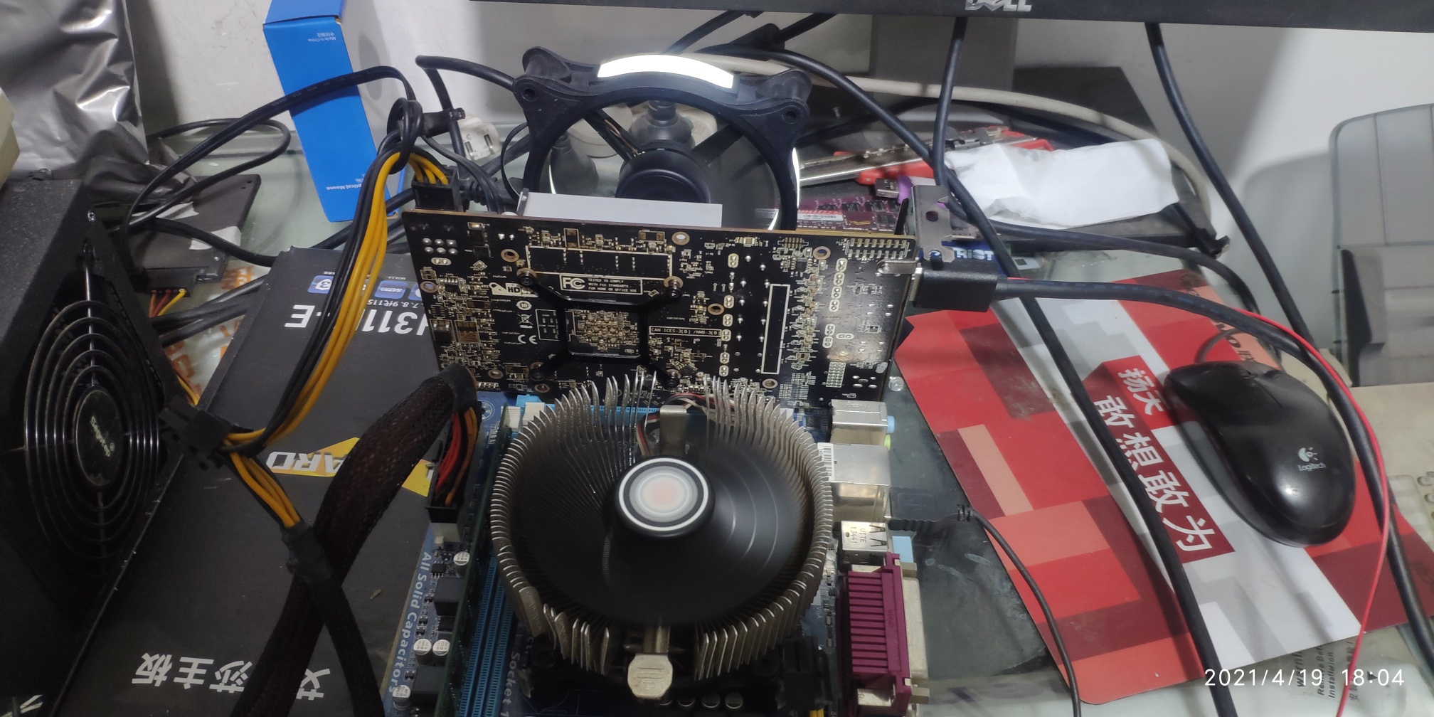

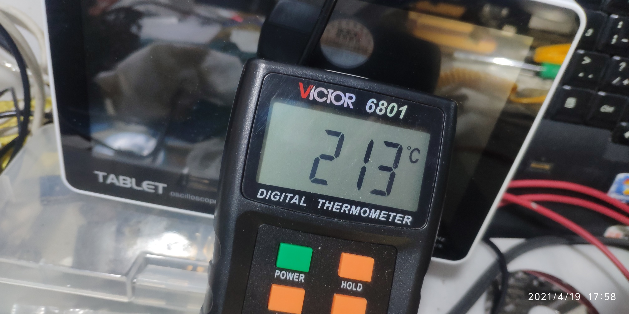

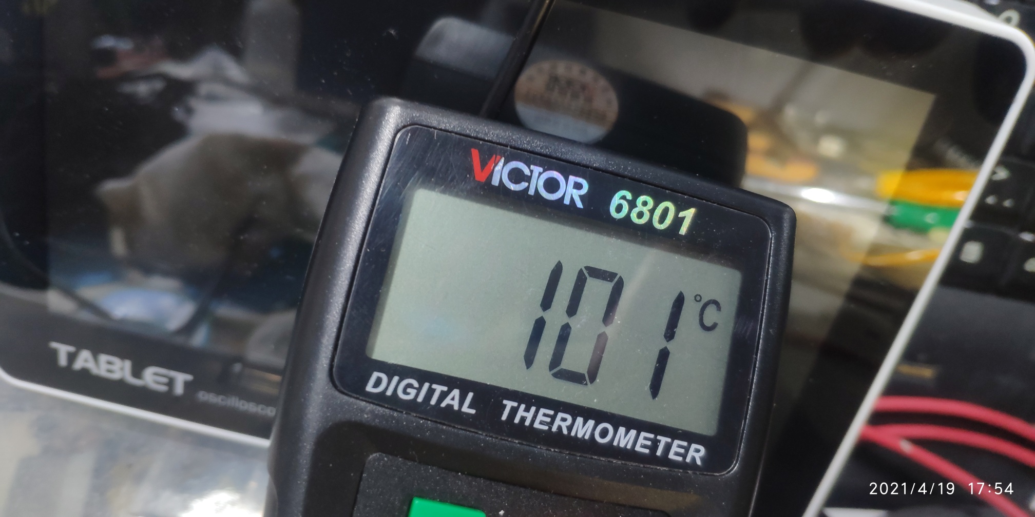

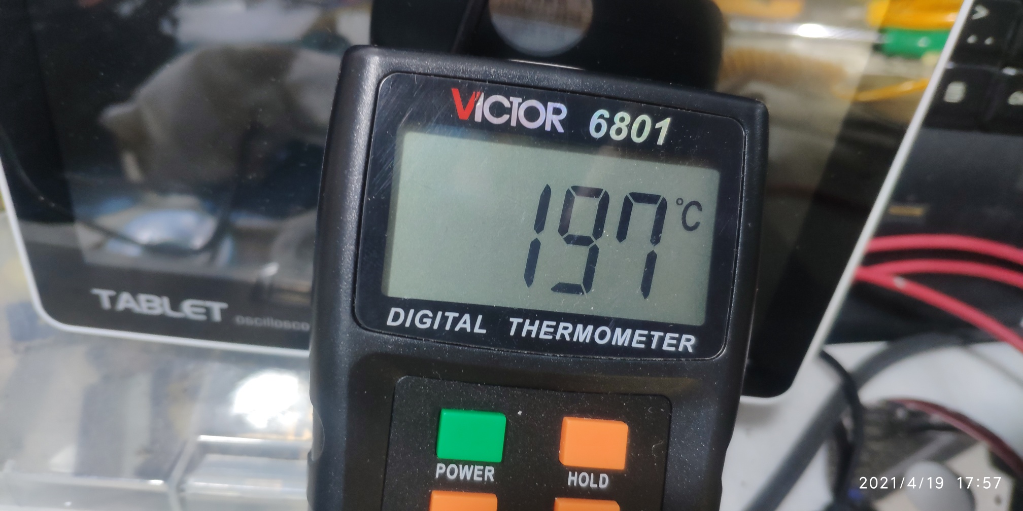

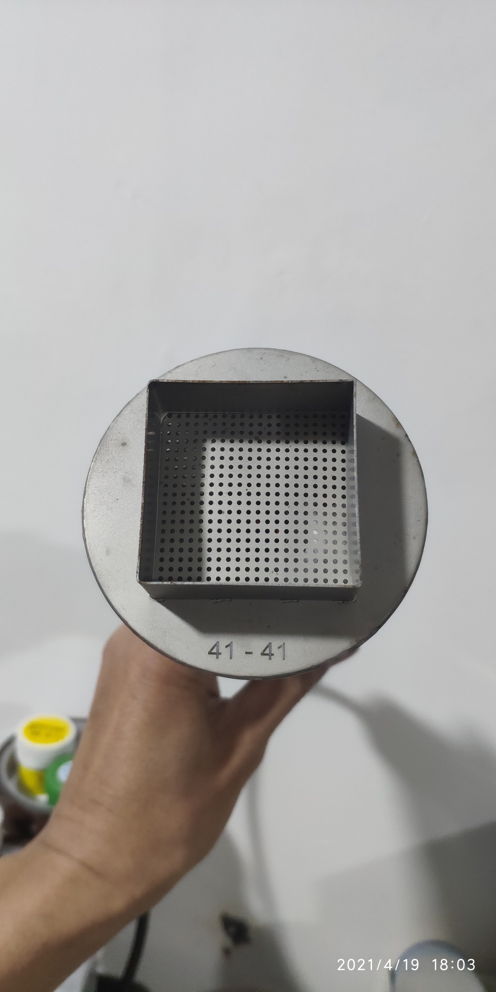

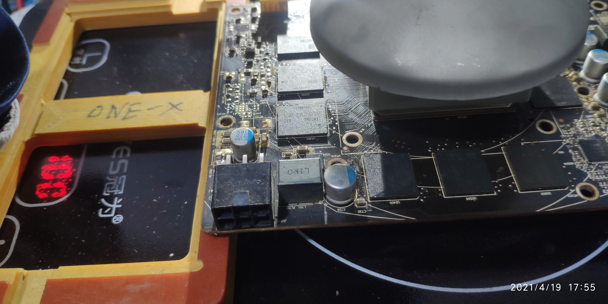

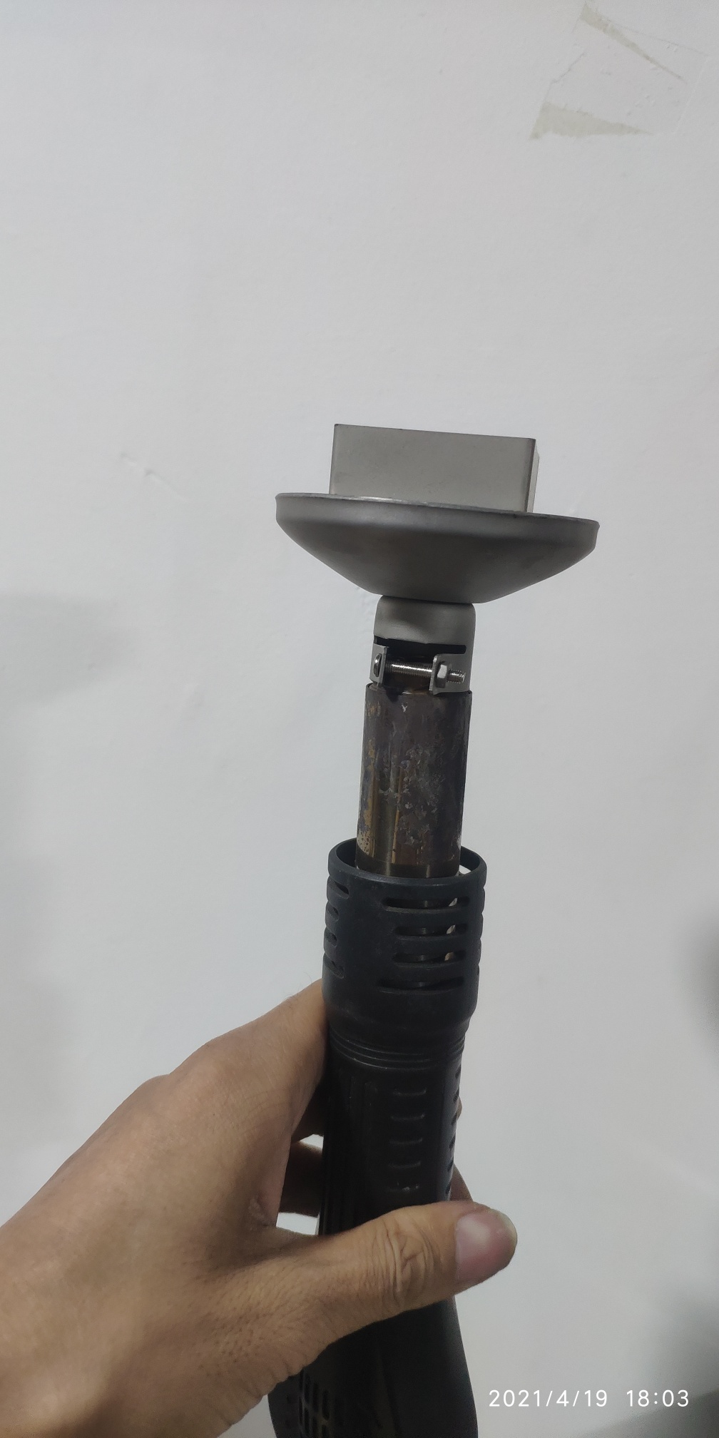

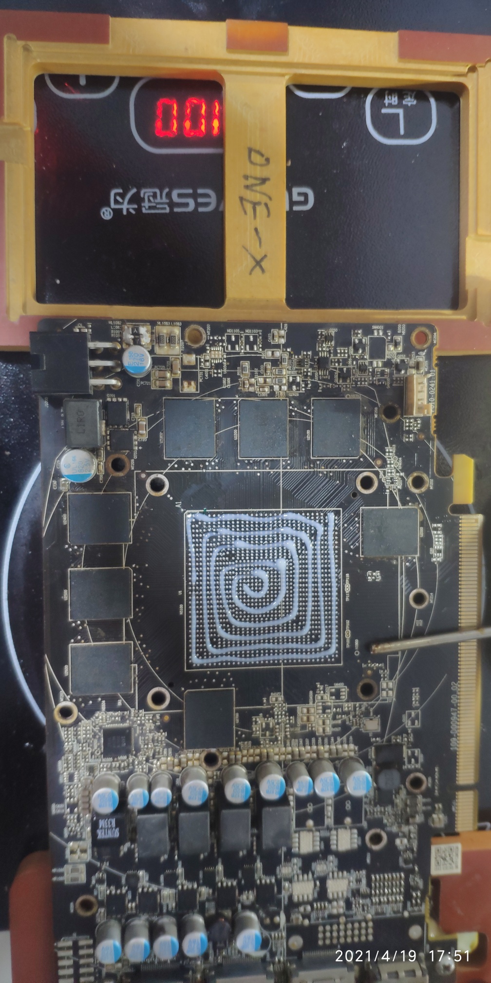

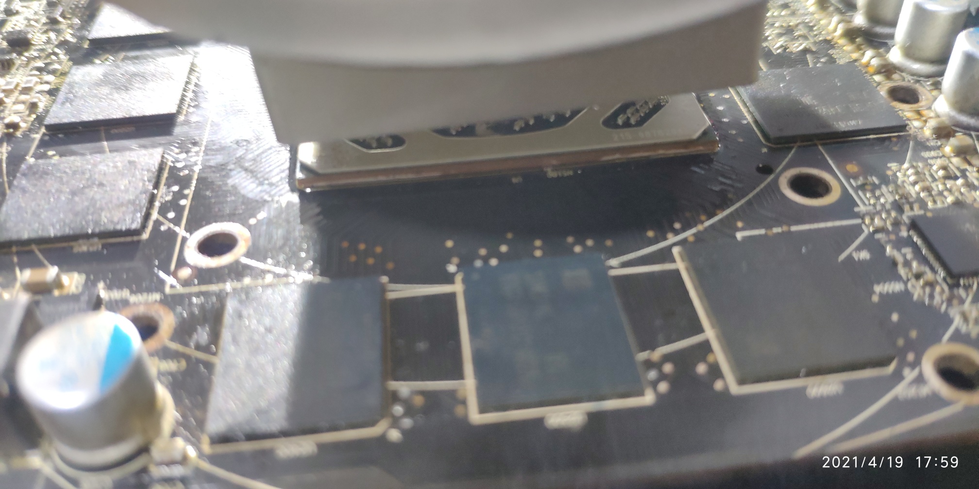

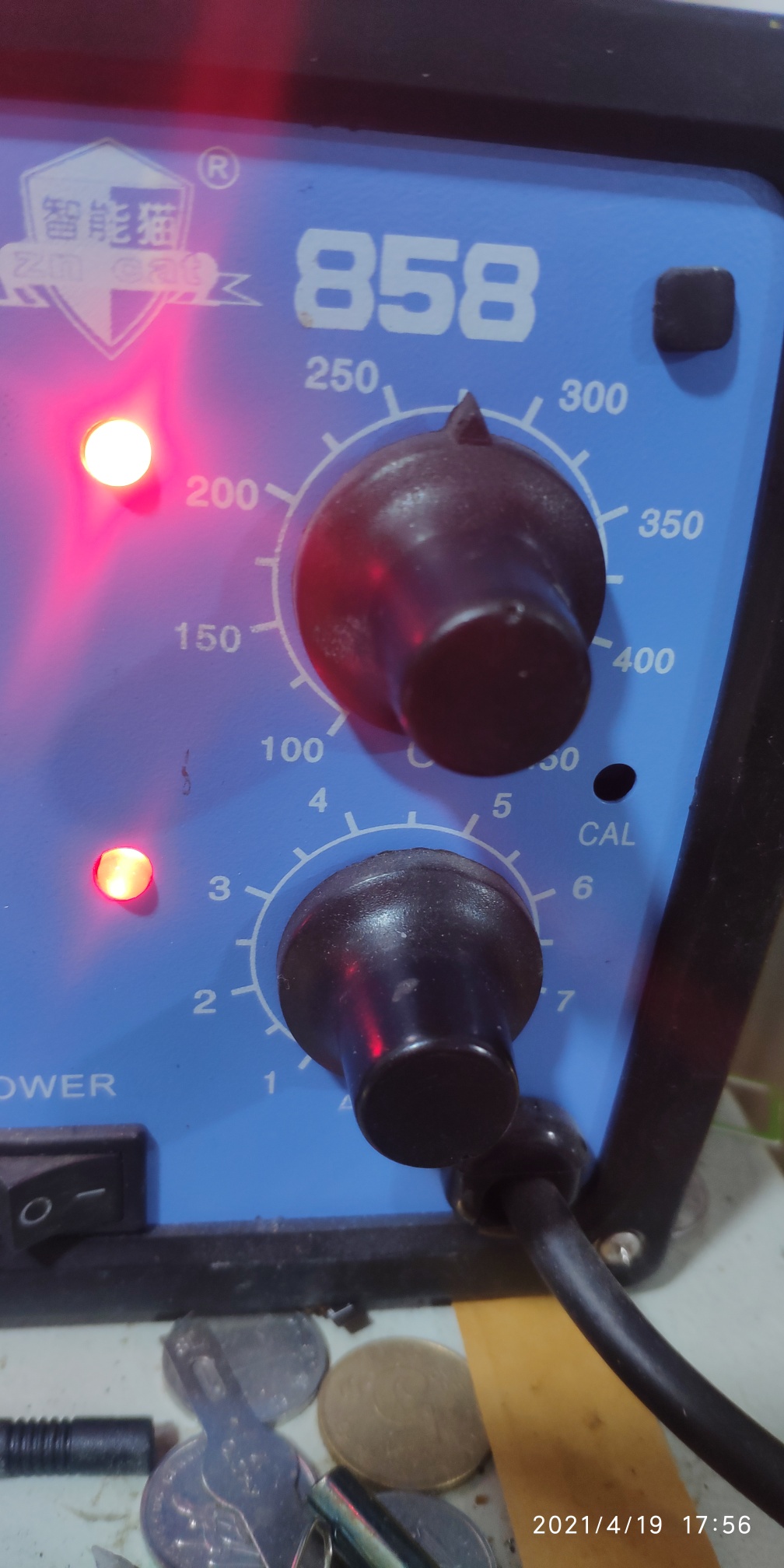

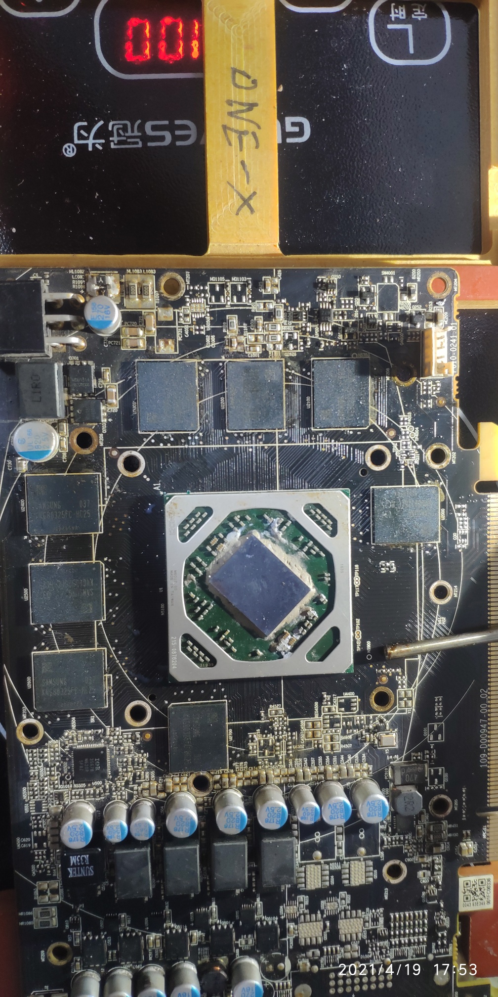

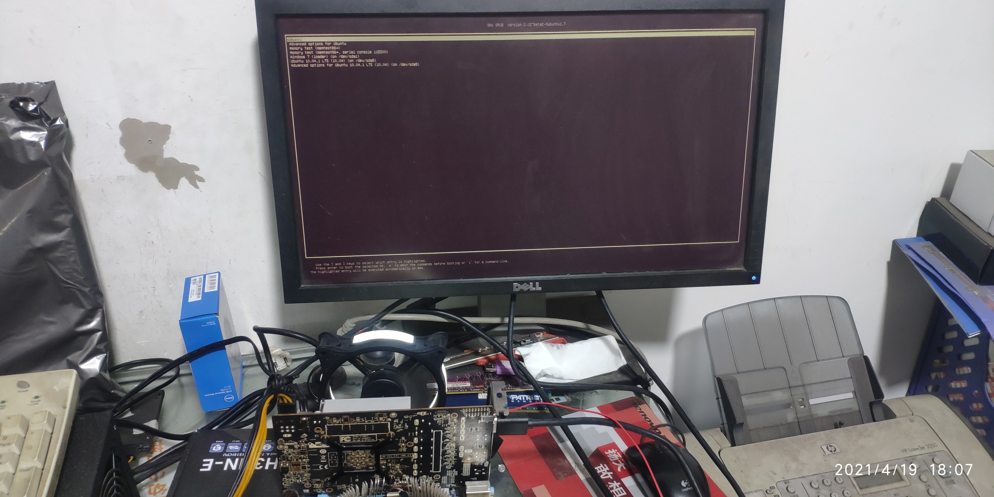

要说做BGA我是认真的!!!本人没有BGA返修台,觉得那玩意儿不如人灵活多变!!
我觉得电陶炉+85x风枪+风嘴+温度计足够了
植锡方法看我另一帖吧。
下面就干一个rx470核心:
电陶炉开100w放板卡下面,边预热边涂助焊剂。
放好芯片,继续等。
100度开始预热风枪,开250度,最大风,41*41风嘴
对准芯片吹它。
加温,继续吹一会儿。
加温300!直到表显230多度,用镊子能推动芯片为止。
收工,吹凉!上机测试。OK

作者: 孤岛空心脆    时间: 2021-4-20 06:52
这个风枪嘴是要定制吗?

作者: epjtg    时间: 2021-4-20 07:58
孤岛空心脆 发表于 2021-04-20 06:52
这个风枪嘴是要定制吗?
买的成品,随便就能买到!

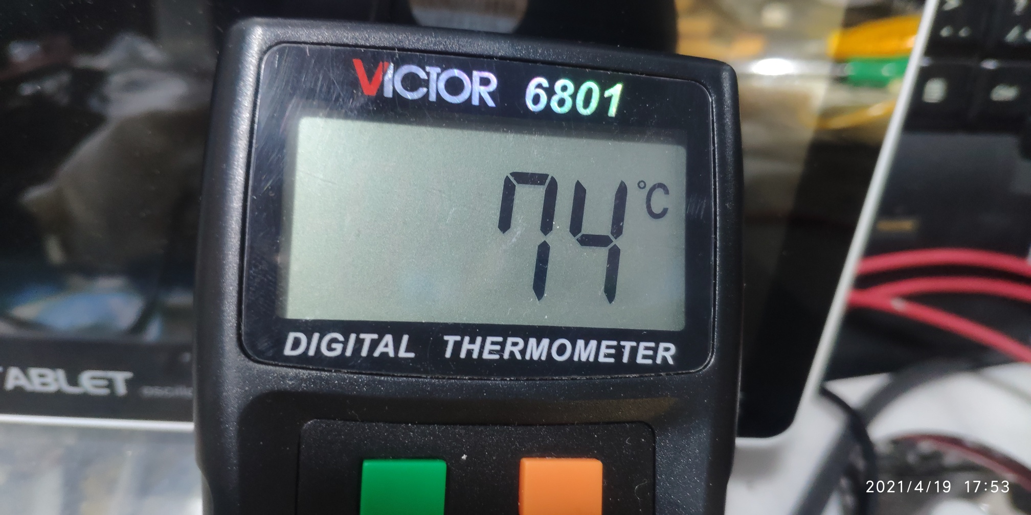

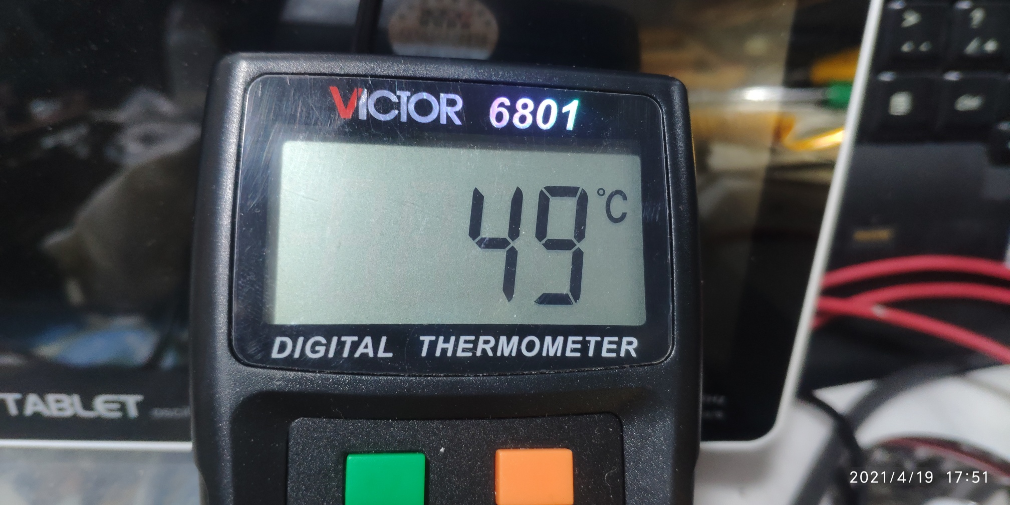

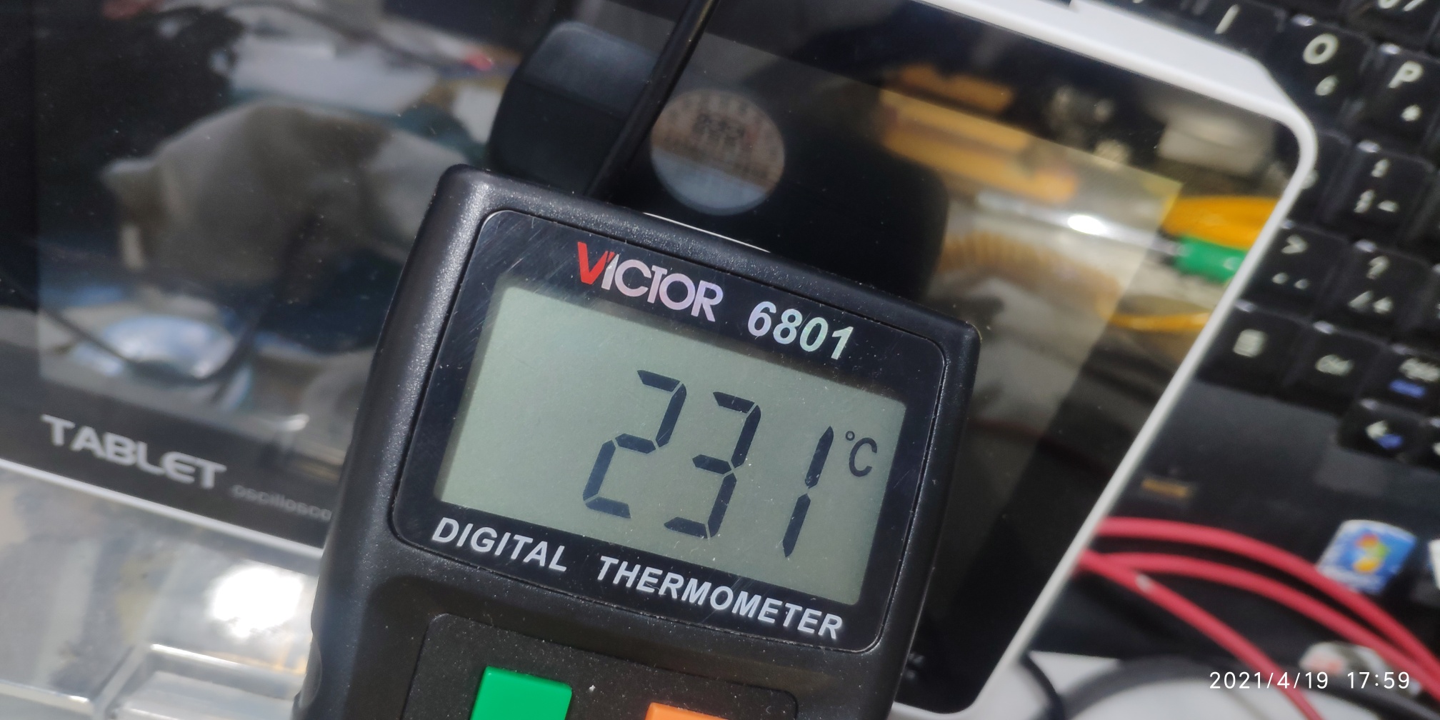

作者: bluekelan    时间: 2021-4-20 09:50
人肉曲线太强啦,温度探头固定在哪的?
作者: epjtg    时间: 2021-4-20 09:53
bluekelan 发表于 2021-04-20 09:50
人肉曲线太强啦,温度探头固定在哪的?
芯片附近。

作者: 李宁世家    时间: 2021-4-20 16:01
这个858多少钱买的

作者: 停车坐爱风流晚    时间: 2021-4-20 16:11
另外,楼主,你是怎么面对,pcb板加热变形的问题的呢?
作者: lee1988    时间: 2021-4-20 17:50
大佬大佬大佬
这个真好
作者: huangxin52    时间: 2021-4-20 18:30
有铅的底下用个风筒随便搞定…
作者: epjtg    时间: 2021-4-20 18:46
均匀预热控制好温度,底层加热要识板层厚度随机应变100到150度。那个温度计是关键,只要温度不高就不会变色变形。掌握好温度是关键。
BGA返修台无非就是别人设定好的,你不懂原理想改都难!
作者: epjtg    时间: 2021-4-20 18:48
李宁世家 发表于 2021-04-20 16:01
这个858多少钱买的
很久了,记不太清了。模糊记得150左右。

作者: tjb2628358    时间: 2021-4-21 09:04
这万用表温度探头放在哪里

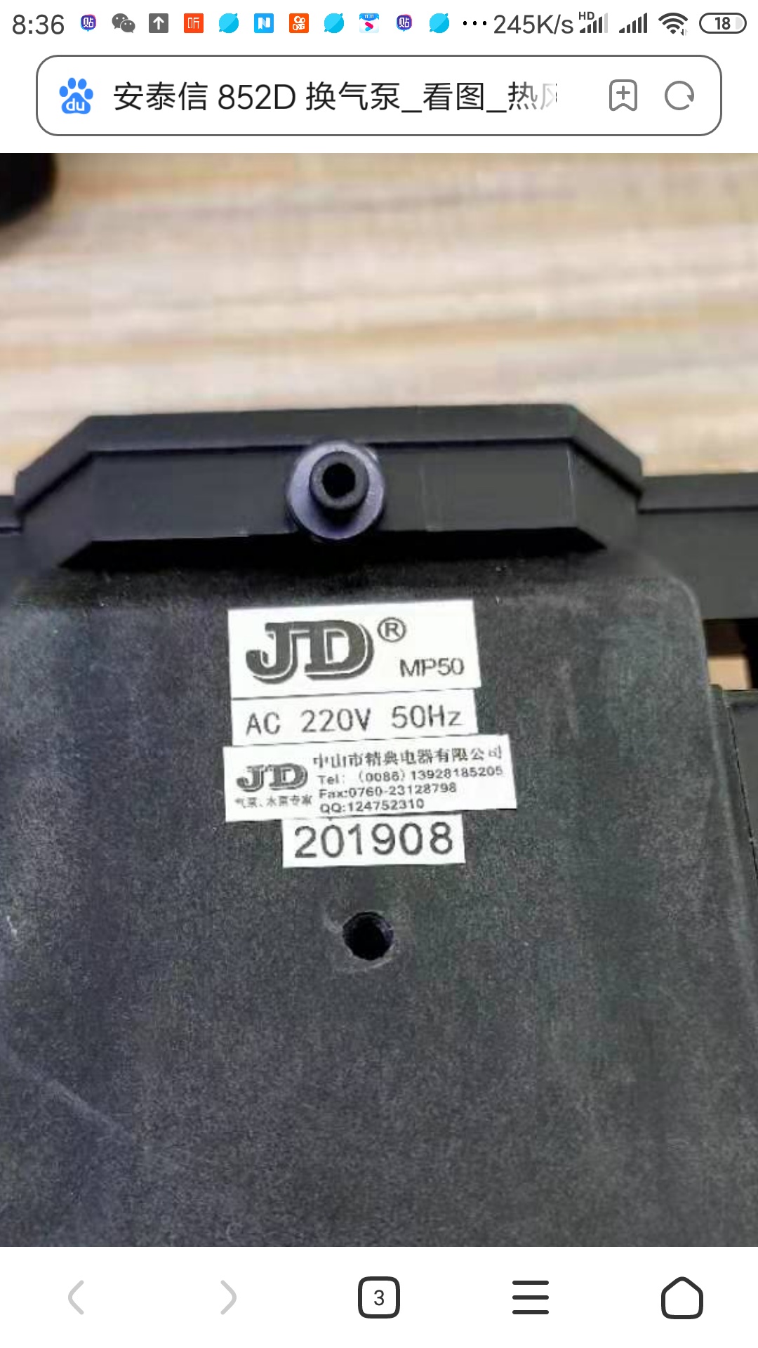

作者: tjb2628358    时间: 2021-4-21 09:13
风扇风枪干这不行,买个这种焊台增 氧泵,把管子接到这种858风枪上,包你好用,858只要不是太烂的品牌的控温比任何品牌的850控温准确,有的还有待机加速降温,开机加速加热,这样850基本没有,用858加一个小鱼泵,可以做成直风加柔风的效果,可以干很多BGA
作者: 心中只有佳    时间: 2021-4-21 12:17
这是高手啊 直接弄啊
作者: 13690498062    时间: 2021-4-21 13:31
666哇,以后也学习学习,练一下
作者: epjtg    时间: 2021-4-21 16:18
tjb2628358 发表于 2021-04-21 09:04
这万用表温度探头放在哪里
放在要焊接芯片附近

你用的有铅吧!植核心一般都是用无铅的!有铅容易出问题
作者: epjtg    时间: 2021-4-24 08:08
用的是无铅
