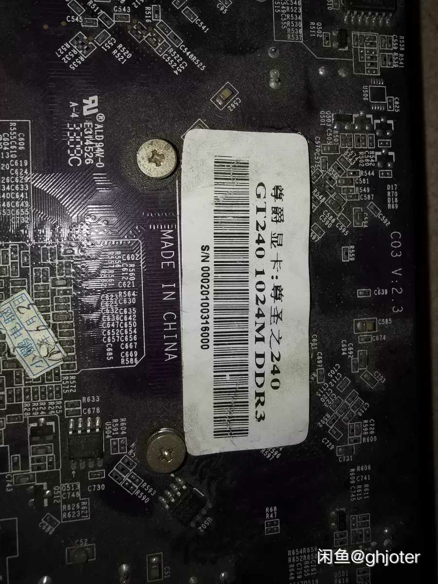

作为业余爱好者,一时手痒,从咸鱼淘来一张假卡,尊爵gt240   工作之余有点想法发出来,  大家一起研究,老鸟笑一笑就好
故障描述为开机一会就会黑屏,到手之后阻值打一遍挺正常的,然后上机测试,开机显示gt240    还有bios版本和显存容量,当然了,这是假卡   出现什么都正常,显示3080我也不意外  嘿嘿
果然,开机刚出完主logo就黑了,然后拿出我珍藏的是元包邮的万用表,测量直流电压20v档位,开机测试和电压正常,黑屏后只有金手指12v    接口5v  电源管理芯片和rt9259差不多,具体我给忘了,2脚低电平,这肯定不对呀,然后料板拆下rt9259b后装上,顺利进入系统

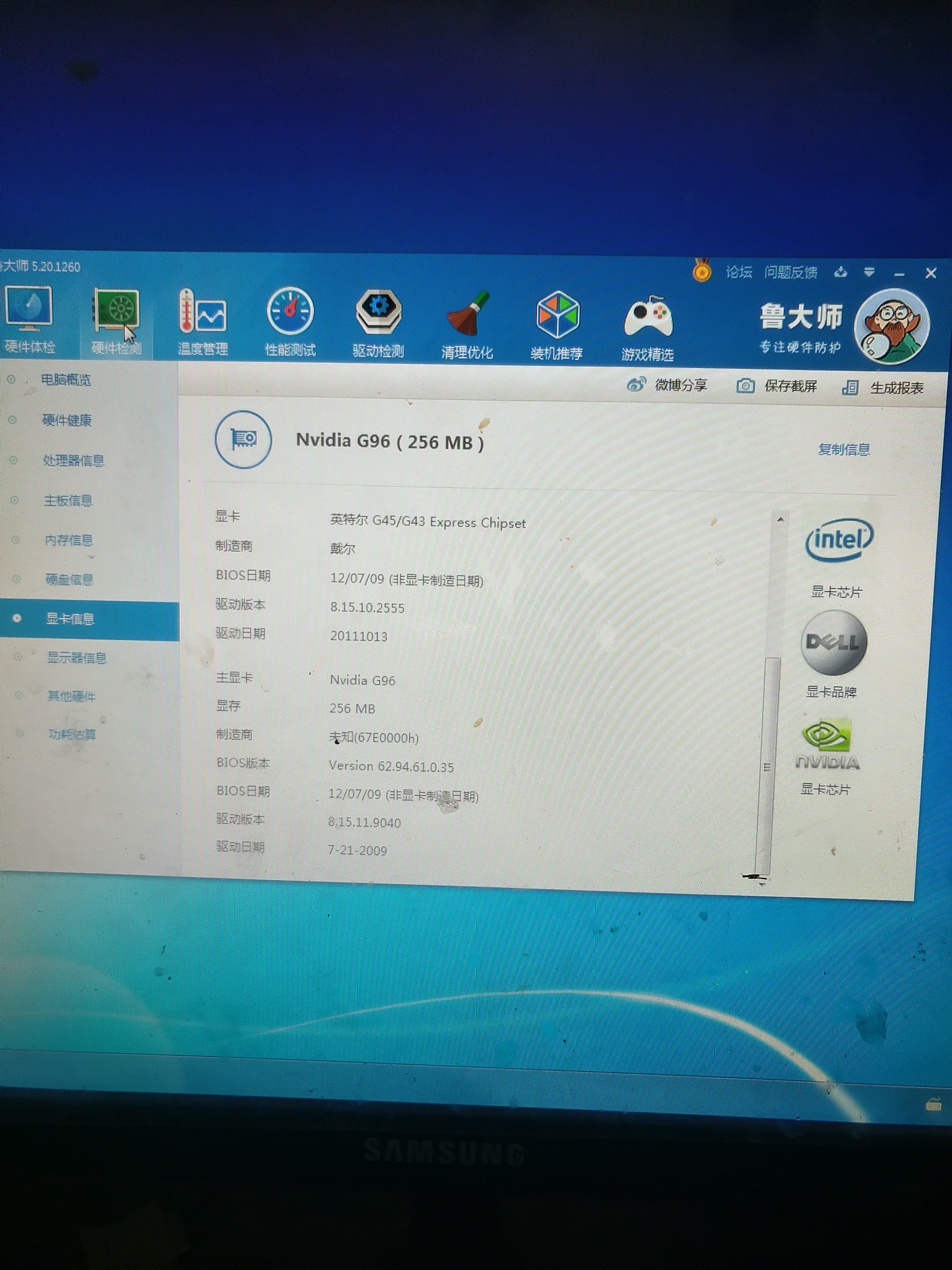

最新进展!!!

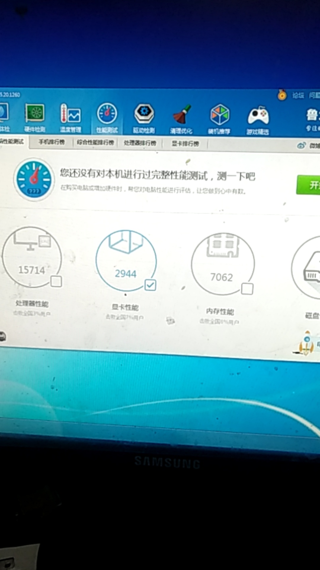

因为这个卡比较久远,我就把它插到角落吃灰的远古g45平台试机,系统是win7的,进系统鲁大娘检测竟然有驱动,gpuz也能检测出来了,不过驱动是兼容驱动,跑分才三千      聊胜于无吧,

作者: TENSN    时间: 2021-4-20 15:11
两千多分,220吧,210好像还没有这分数.

220的核心代号好像是216     这个编号是g96     应该不是9400就是9500      今天上午用它玩了会cs  然后死机不动了,量了下电压,显存ic2脚低电平,又找了个9259换上去,开机黑屏,显存发烫 ,把显存mos和核心mos对换了下,开机直接断电保护了,下午还要上班就没收拾    明天有时间了继续干它…估计又是哪里有短路了,
