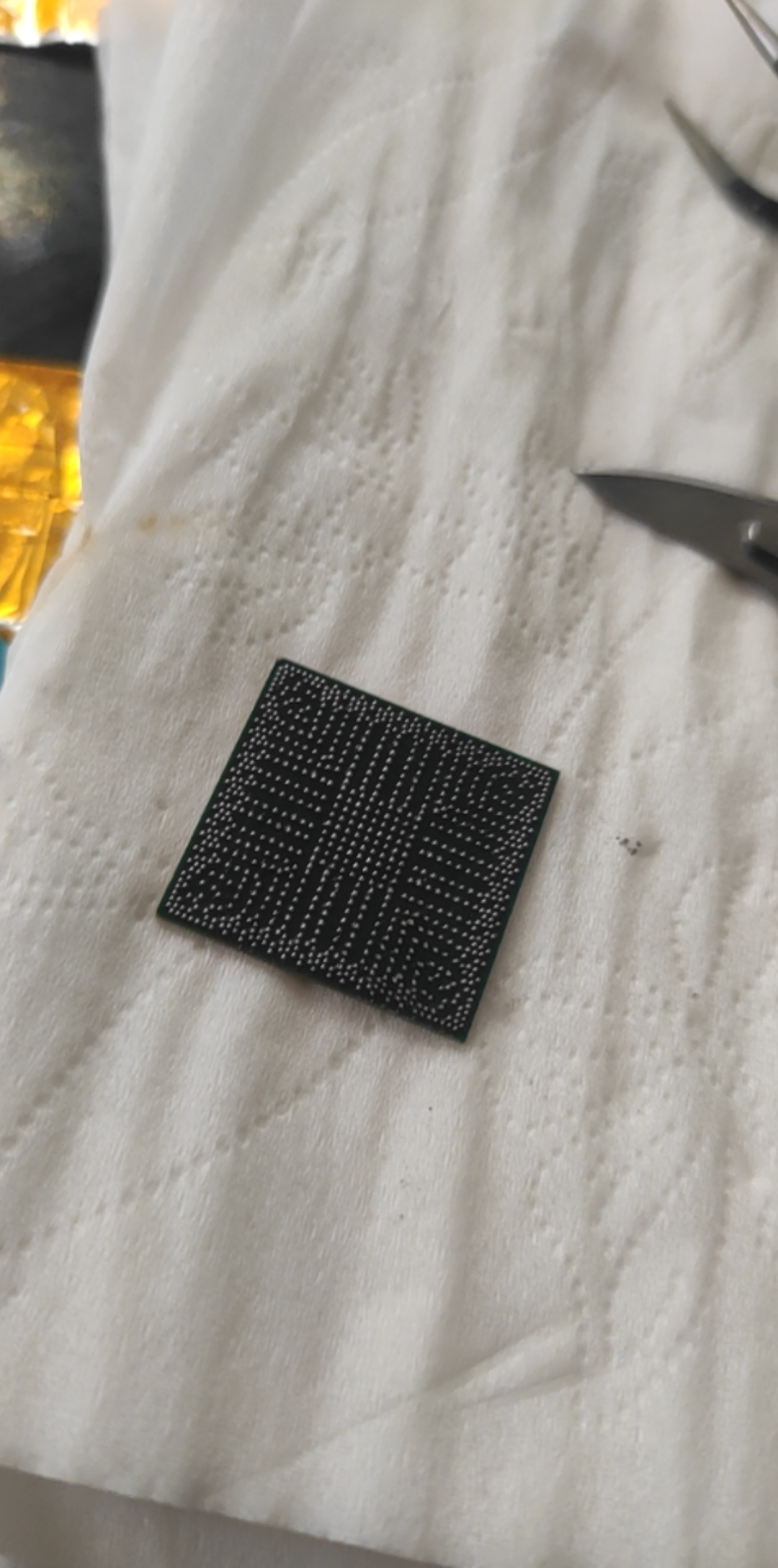

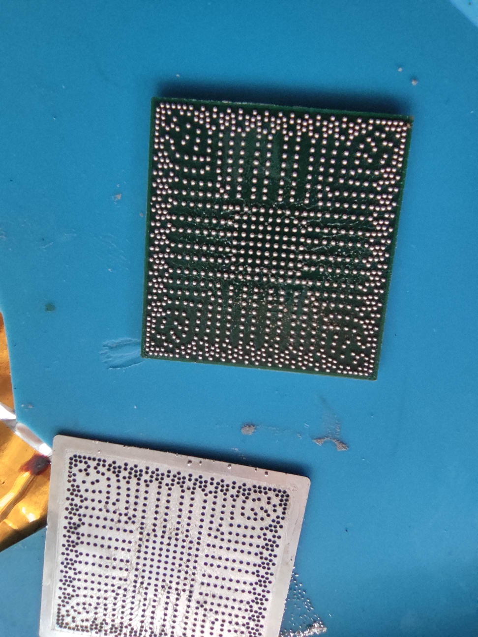

搞了几天,植锡算是成功了,焊桥时啪啪啪锡珠应该是炸了,唉
真吉儿难
作者: lee1988    时间: 2021-4-19 23:21
bga吗?温度高了吧
作者: 老吴来了    时间: 2021-4-20 08:26
lee1988 发表于 2021-04-19 23:21
bga吗?温度高了吧
下面200上面280
作者: 迎空    时间: 2021-4-20 13:22
下面低了吧 上面太高了

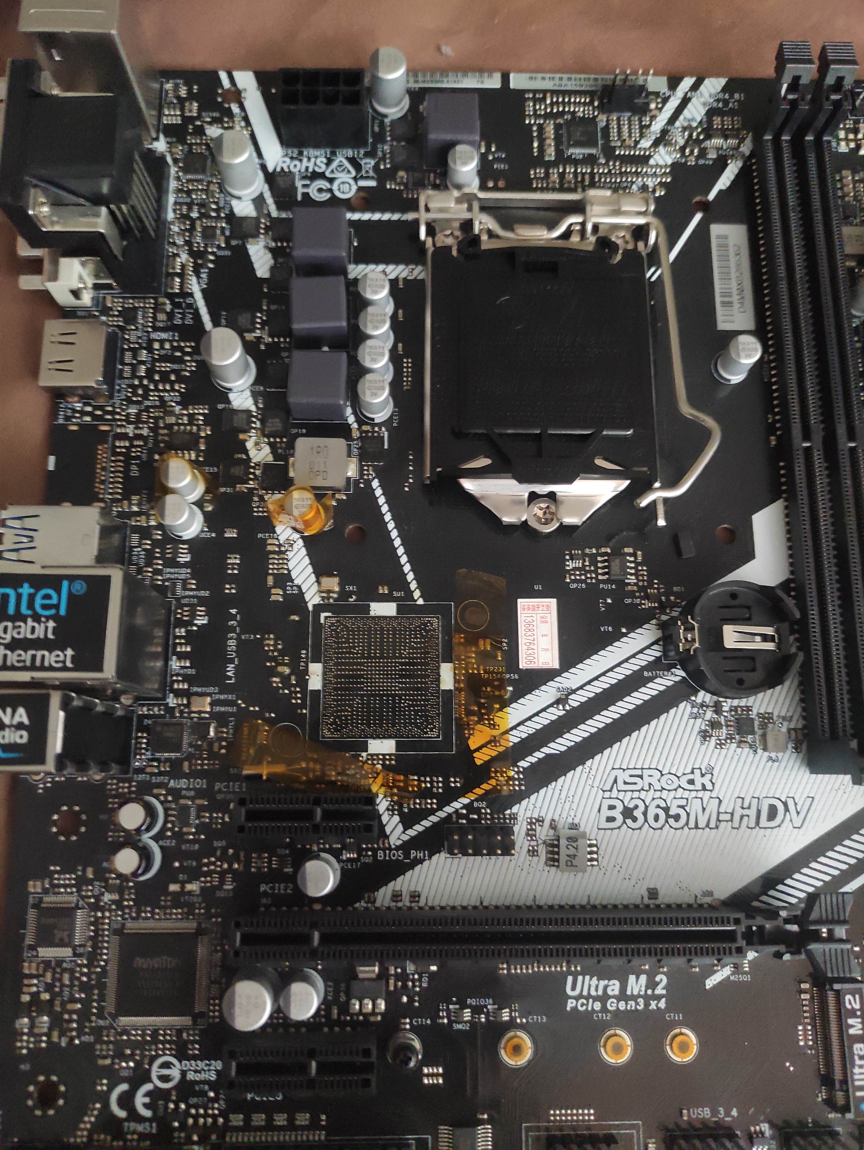

作者: cxfzyyh123    时间: 2021-4-21 07:40
桥多钱买的还是料板拆的?
作者: 老吴来了    时间: 2021-4-21 09:54
cxfzyyh123 发表于 2021-04-21 07:40
桥多钱买的还是料板拆的?
料板,收了三张,两张是cpu底座的针坏了,我本来是换底座结果温度太高把板子烧糊了,只剩一张南桥坏的
三张290块收的.
作者: 老吴来了    时间: 2021-4-21 09:56
终于不掉球了 不知道这样就行了还是必须加焊油再吹一次?

作者: tjb2628358    时间: 2021-4-21 11:54
温度高了,
作者: xingdadianqi666    时间: 2021-4-21 12:19
温度高了,时间调短一点
作者: xiaocao1021    时间: 2021-4-21 18:49
280上面  桥应该已死
作者: 老吴来了    时间: 2021-4-21 20:58
xiaocao1021 发表于 2021-04-21 18:49
280上面  桥应该已死
应该是,重新植锡后焊上去短路了

作者: gomblie    时间: 2021-4-22 12:14
有铅温度不要太高

作者: 明峰恒安维修    时间: 2021-4-22 22:46
BGA温度低一点,高了自然爆,板子跟片最好恒温箱80度来几个小时
作者: 海阔天空131425    时间: 2021-4-23 09:24
上温度一般220-240.下温度320-340
