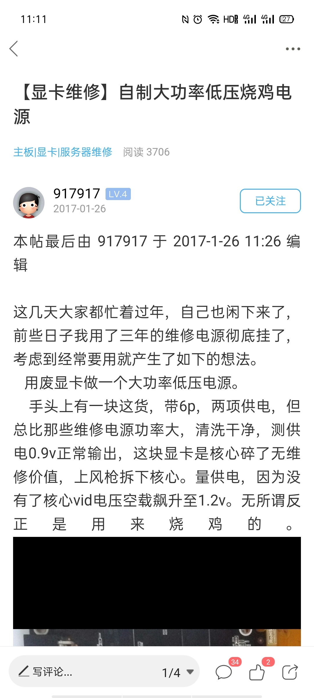

不插显卡槽的话3.3V电压哪里来?我做了一个,没有这电压核心电压出不来。作者能指点一下吗?

不是用废显卡,是PCIE显卡插槽加ATX电源插座改装的

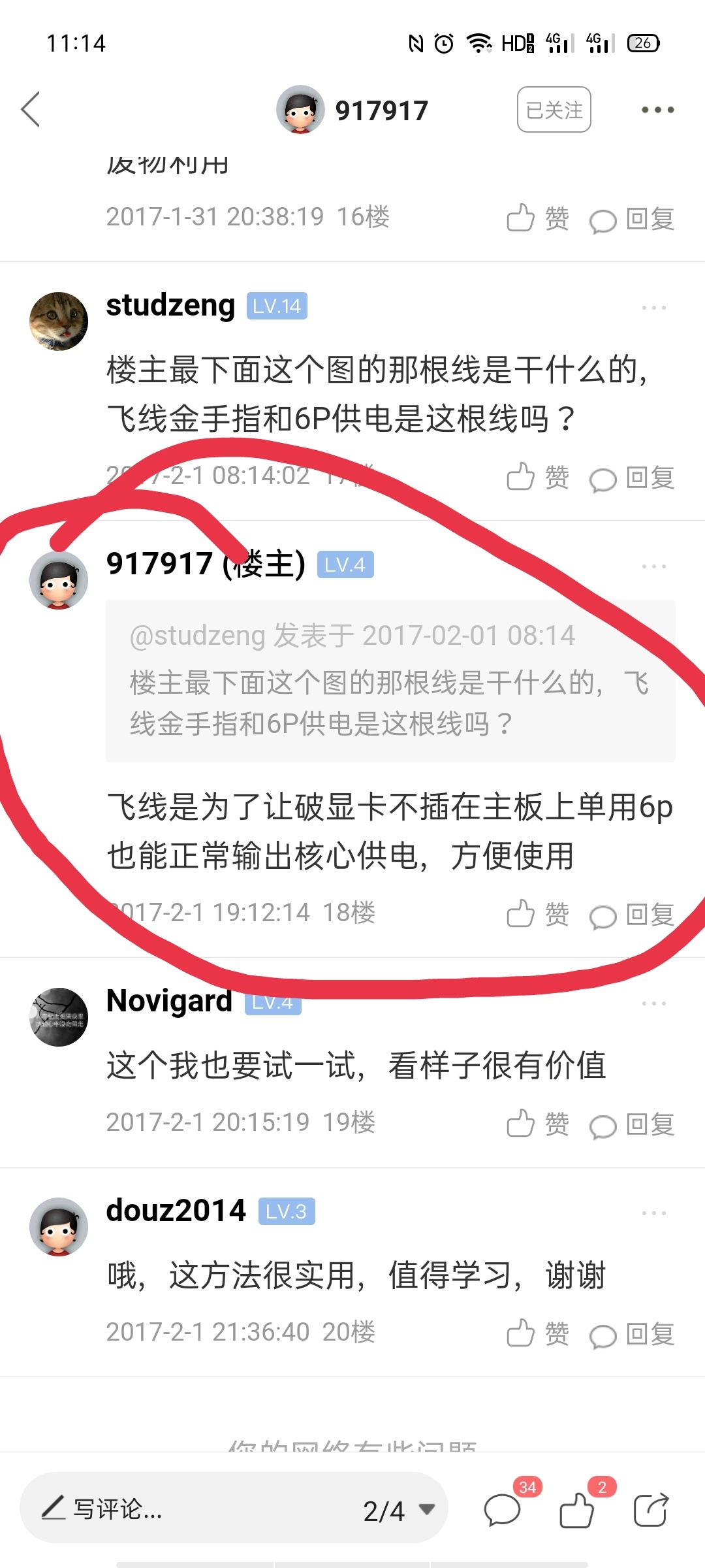

这哥们,说明的很清楚,pcie的12V由独立供电的12V提供,这样就不用插到显卡槽上了。
作者: hzmans    时间: 2021-4-19 11:16
pcie的12V由独立供电12V提供,这个可以理解,但是pcie的3.3V要怎么来呢?

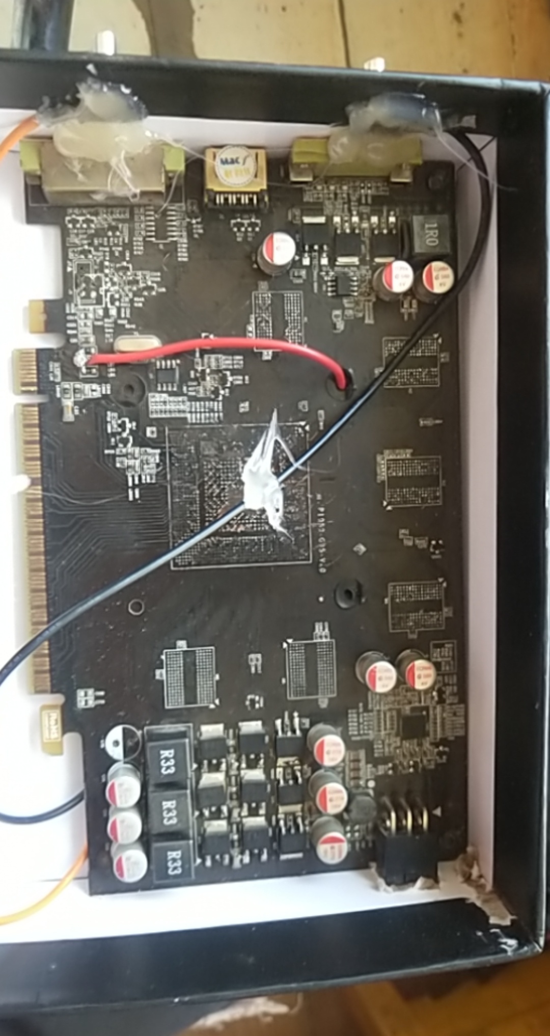

核心供电EN直接拆掉前面管子不就可以咯。要是3.3V做上拉那就从5V飞。

我的也是独立飞12v就可以有输出了,3.3应该没弄,弄了一两年了,有可调电源后就没用过
