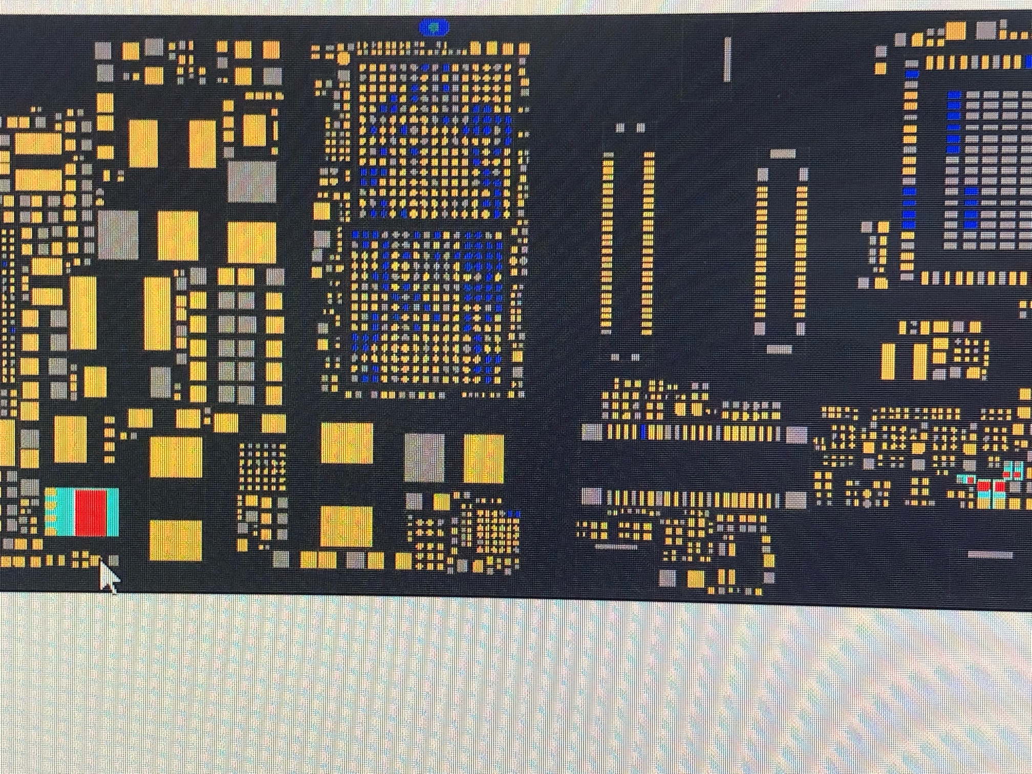

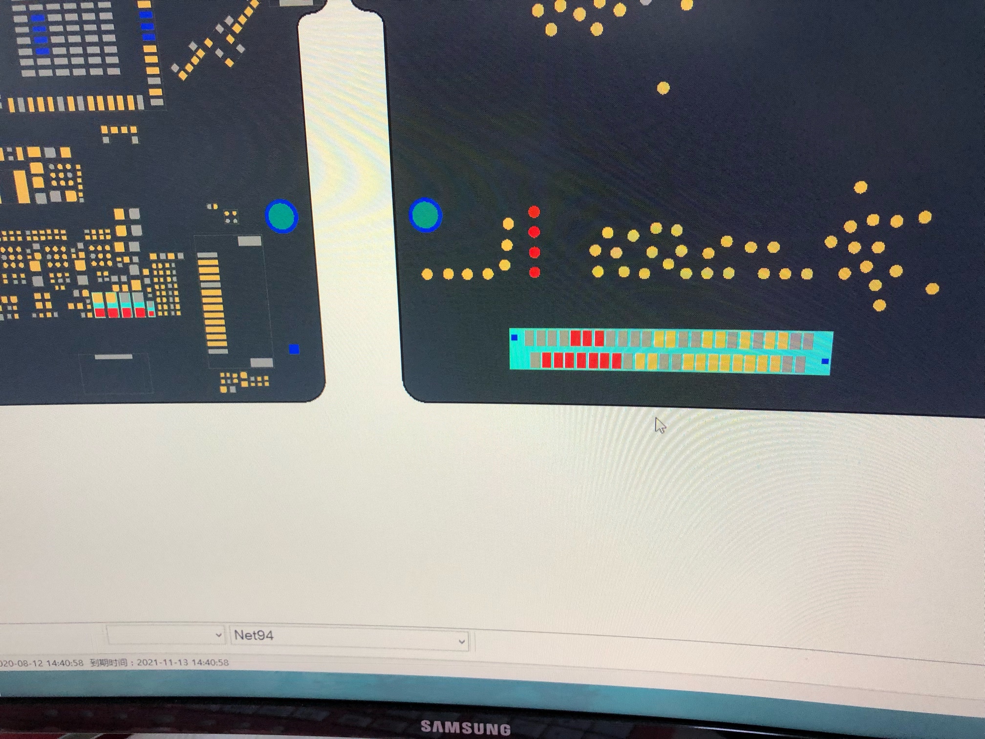

更换过尾插排线和u2(u2更换过2个),单板插电没有充电电流,但是极少数单板有70毫安电流。 单板加电,测得图三这些脚有5v2电压..   单板加电开机,电流从0.06起跳也正常的..  然后发现5v脚的阻值是ol,5v脚不应该是ol吧.. 然后电感两头也是ol,就到了后级,这个图纸画的跟实物差距好大..  这个是什么?
作者: 主板混混    时间: 2021-4-19 00:15
5v脚就是ol

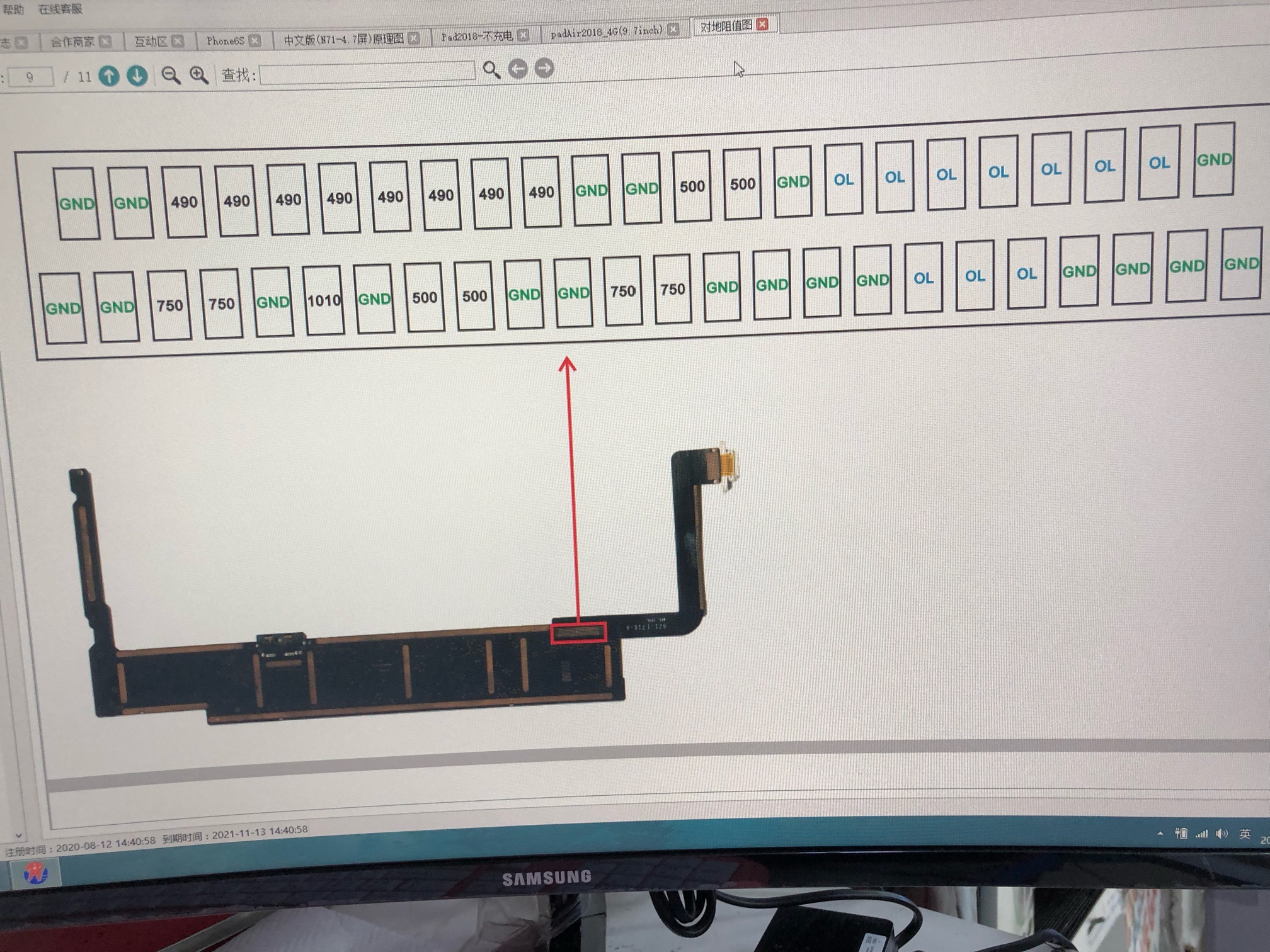

,之前还真没注意.. 修好了.. 可能个别脚位没焊好。 附赠一张尾插对地阻值图..
