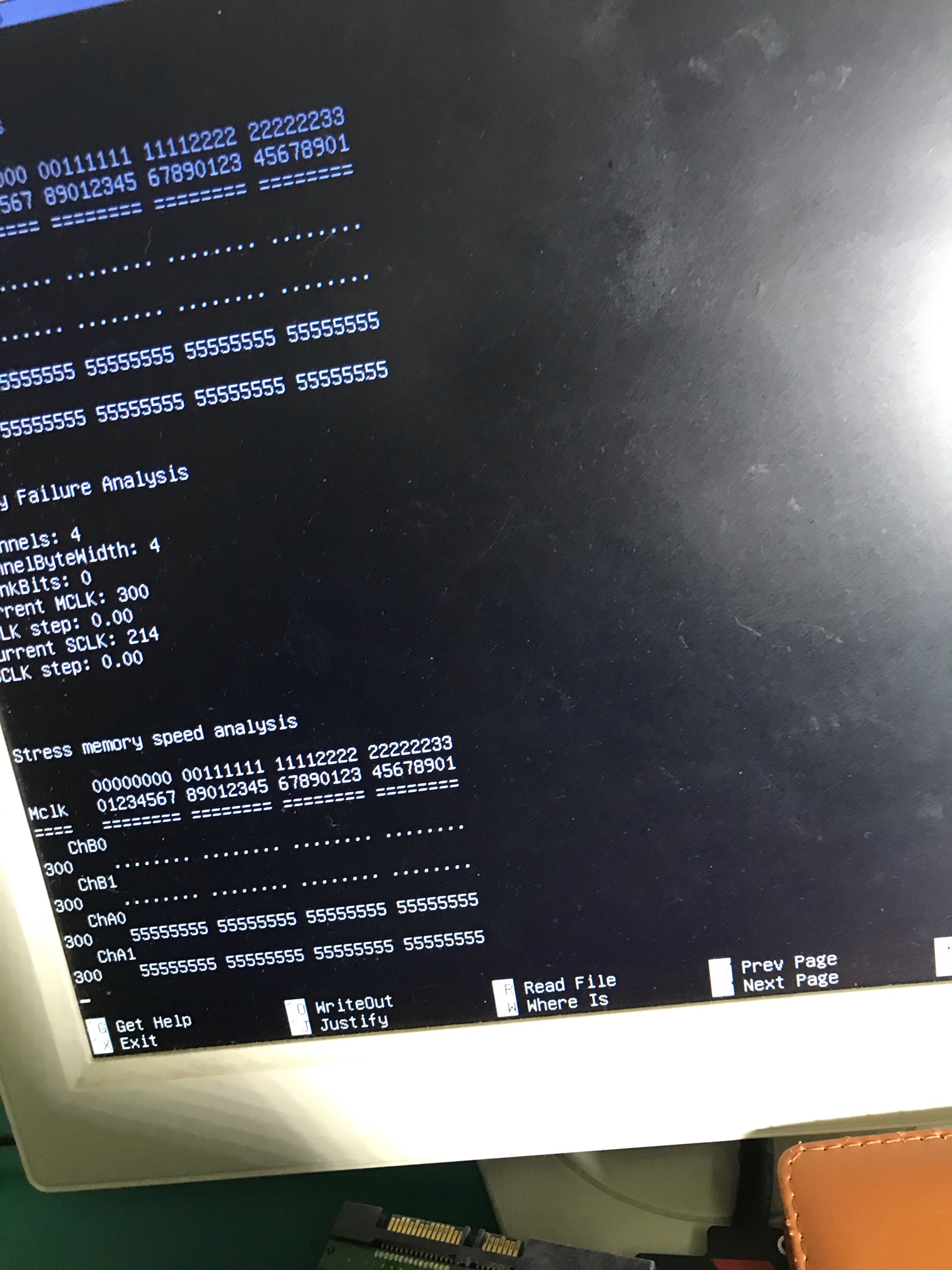

我用软件扫显存,怎么每次都是一组两个都报错,扫描别的显卡也是这样!这结果正常吗?
作者: epjtg    时间: 2021-4-18 18:18
AMD就这样,一个通道只要有一片有问题直接报整个通道有问题,具体是那个自己猜
作者: -步    时间: 2021-4-18 19:05
光标拉到最下面看结果啊!!!!!!!这个不是你测的这张卡的结果!!!!
作者: ganshengfu    时间: 2021-4-18 20:24
这就是翻到最后一页了
