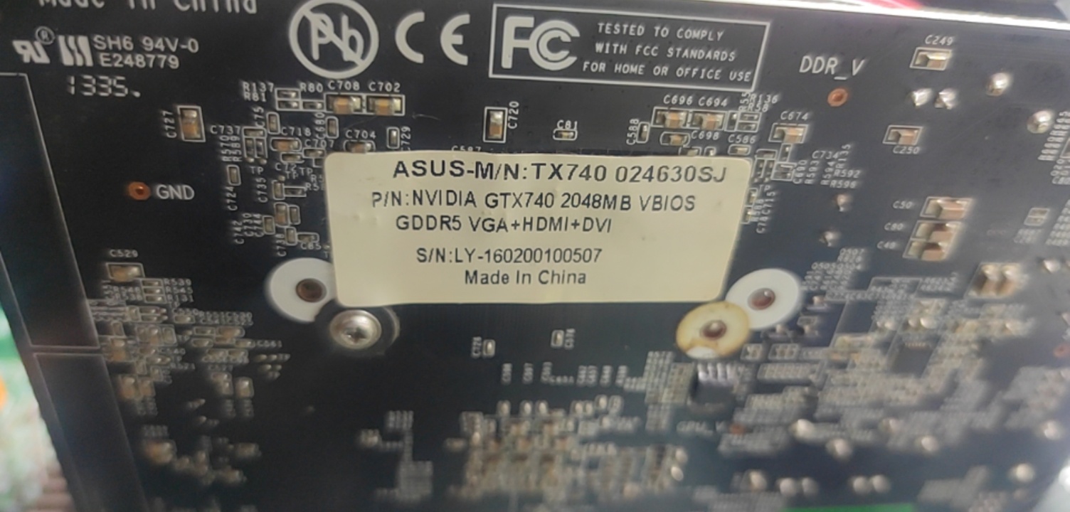

实际是GT440但显存又是2G,刷了GT440 1G显存的BIOS花屏,用编程器在原bios上修改型号也不行,开机显示GT440,但是驱动认到的还是740,打不上驱动没法子了吗
作者: 培众    时间: 2021-4-18 16:22
装440驱动是可以的,但是驱动软件认到的是740
