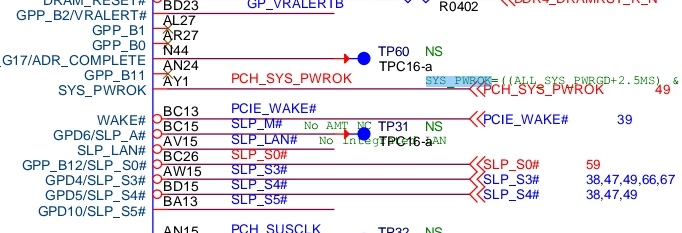

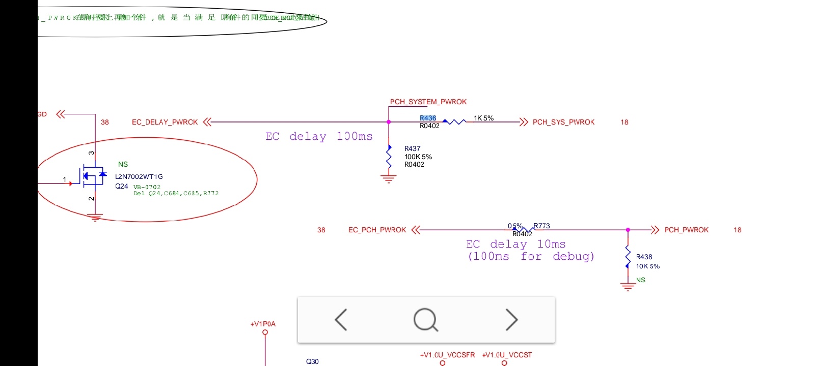

笔记本电流上到0.93安没有跳变,一会儿降到0.85安。R436右端为0,也就是sys_pwrok为0,其余r436  r437 r438电压都为3.3,
是不是桥坏了
作者: 随缘1040    时间: 2021-4-18 13:37
桥sr2c4二级值没有短路,声卡复位没有,也就是全板没有复位信号
