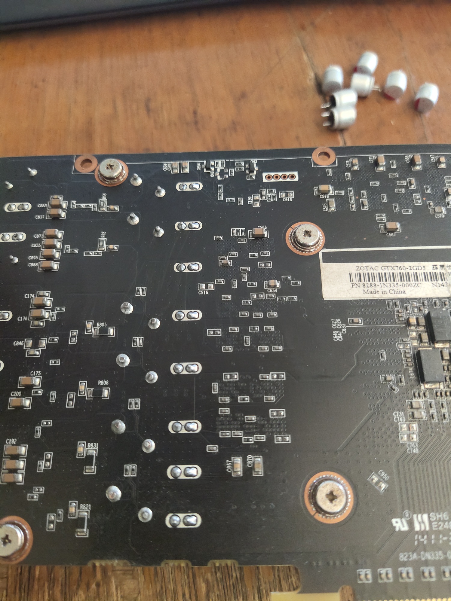

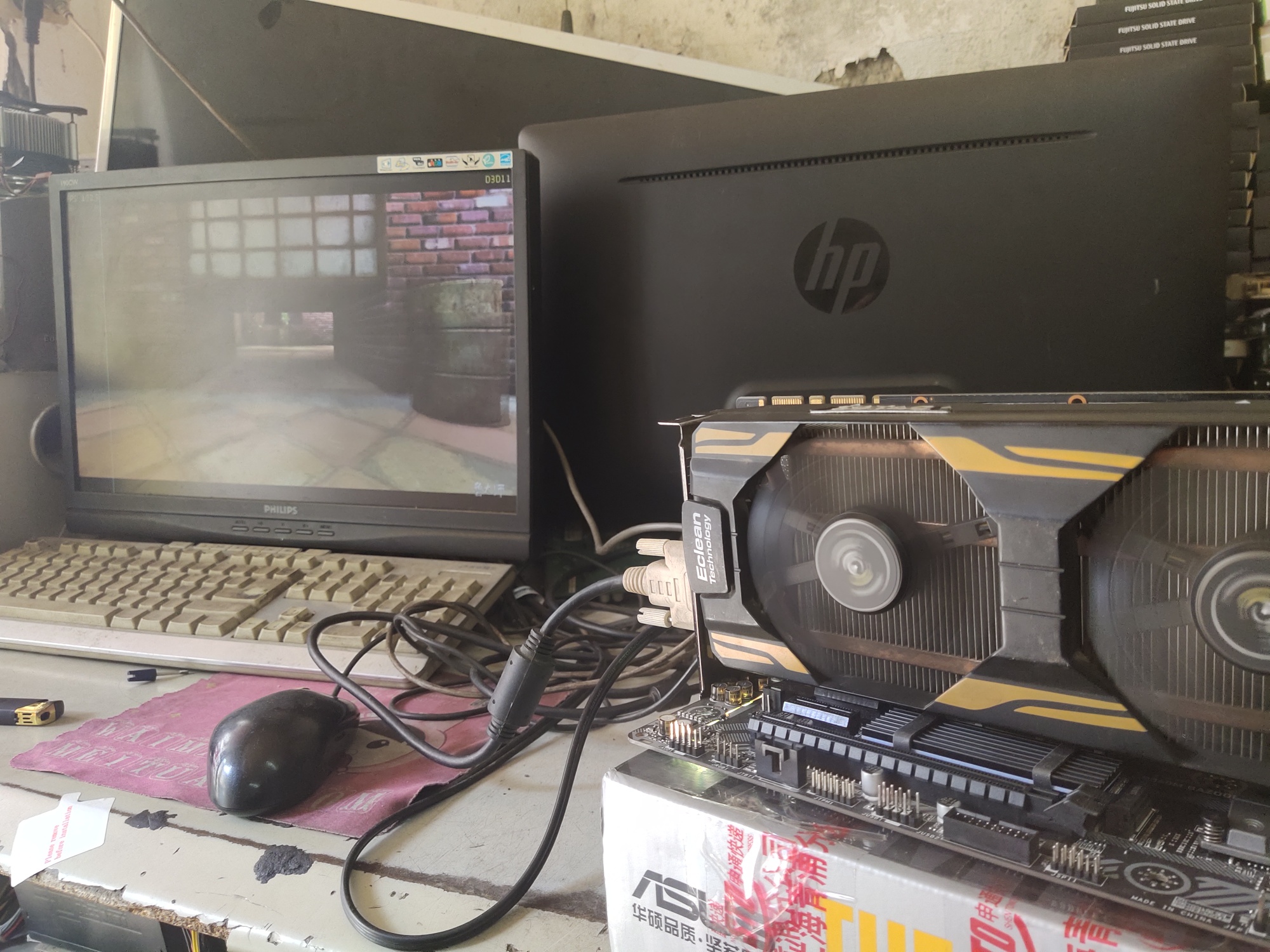

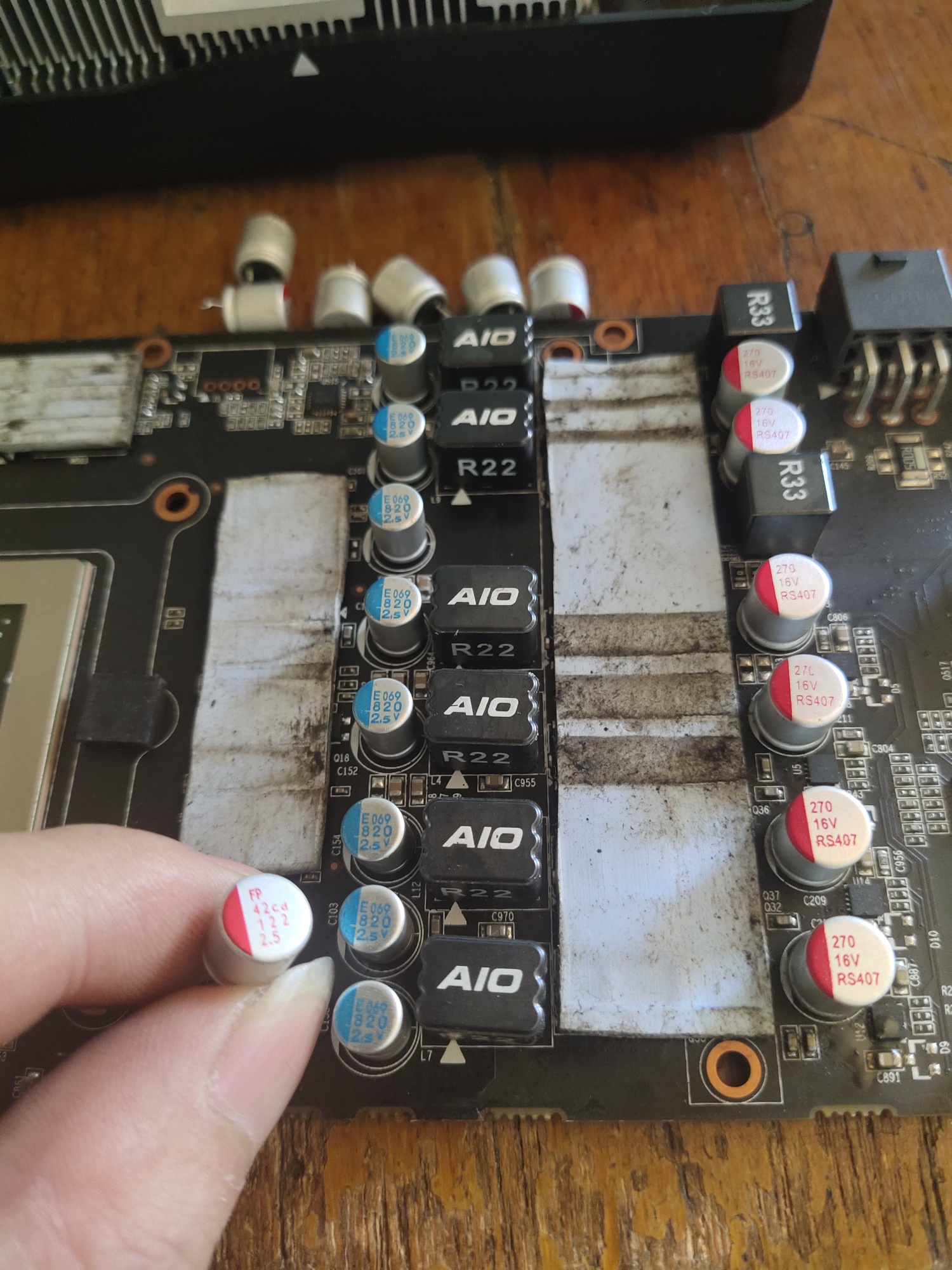

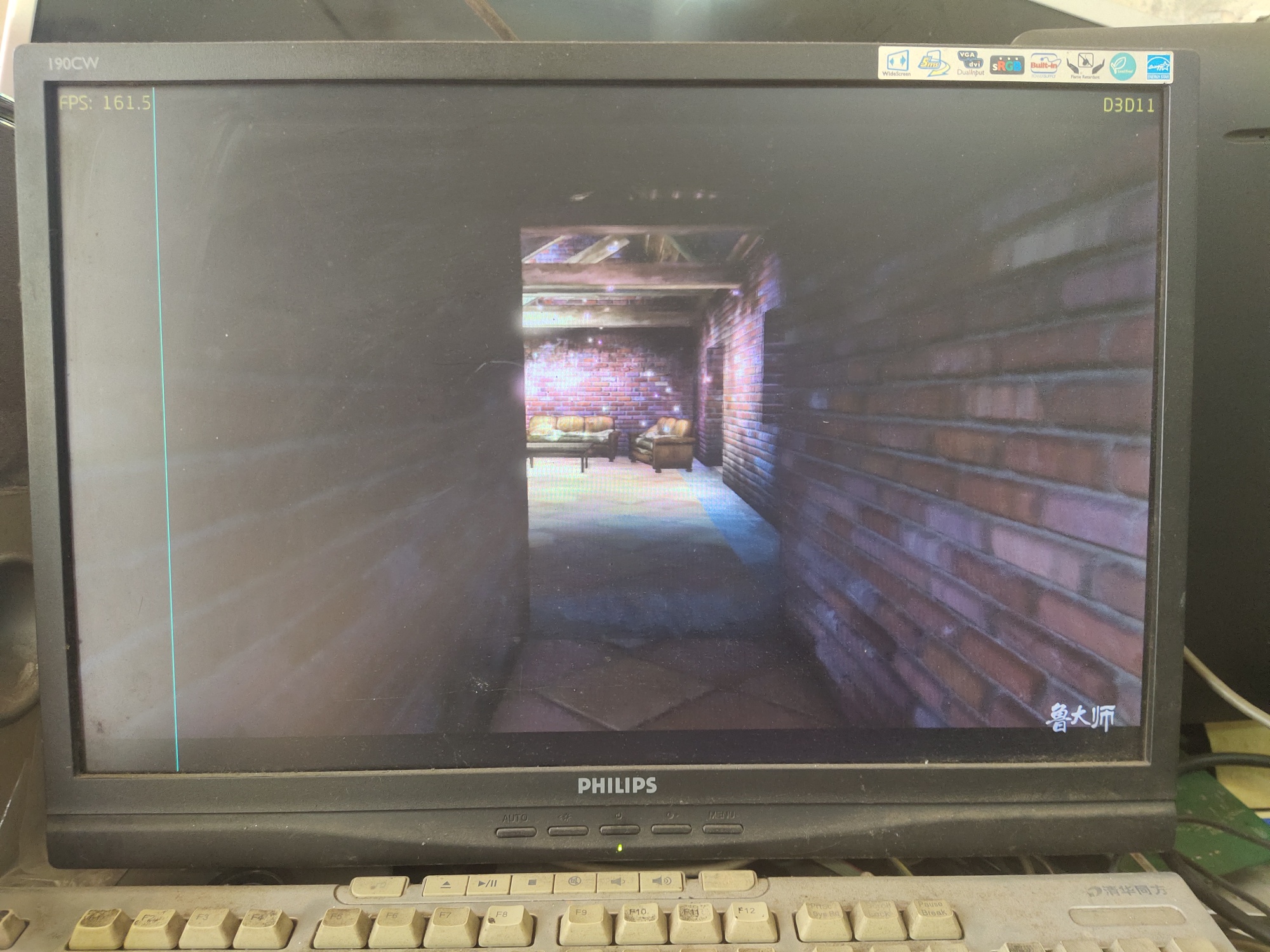

显卡在DOS画面一切正常,进系统花屏,MATS也测不出问题,看花屏现象很像是滤波不良带来的问题,试着核心及显存并联了一排电容,故障消失,幸亏没三板斧上去。。。:daxiao:
进系统花屏
mats测试
并了一排电容上去,娱乐大师跑一下

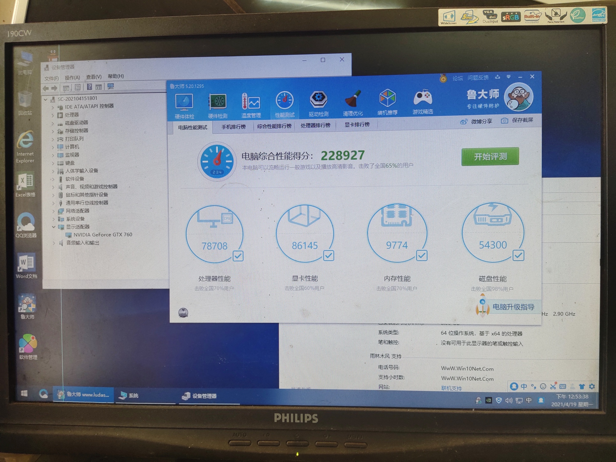

作者: 天黑了吗    时间: 2021-4-19 13:01
甄小丁 发表于 2021-04-19 10:59
一本正经的胡说八道,核心问题,别误导人
什么问题我想在座的没有谁比我更有发言权了,你可以质疑我,但要有凭有据的说话,上来就说我胡说八道这是我不能接受的。
为了回复你,特意从垃圾桶把换下来的电容找出来,又搭了一下平台跑个分,如果这还不能说明问题的话,我可以把卡发往迅维测试。
但这有个前提,谁犯错谁受罚,错了的删号走人,巧了,我和你用户组的头衔一样,比较公平。

滤波不良加电容是个好方法,但根源还是原来电容中有不良的,如果原来的全换新的应该会好吧
