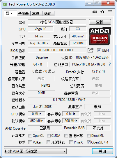

设备管理器那,只提示vga设备,前面叹号(故障码为10),是是在32位win7系统下载的。不黑屏。
换成64位win7时黑屏,32位的驱动找不到
是输件问题还是硬件问题,刷biso时完成,电脑就会死机。

核心显存一体的估计香了,电压都正常的话干一下核心,好就好,不好就是料板了。

找饼哥介绍的朋友,加焊核心挂了,全短路,要求重植一下,定制钢网中。

显存挂B了!

显然需要刷bios

刷BIOS无用。
