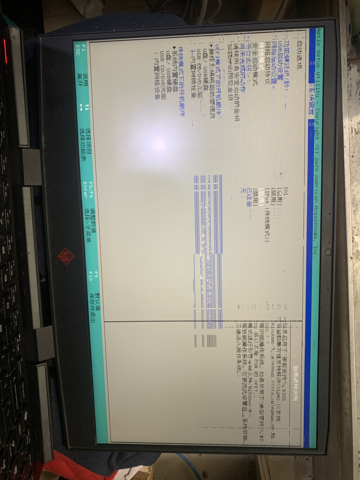

鲁大师能跑  有时候也不能跑     动屏幕花屏或者死机       麻烦各位大佬    解决问题或者找到问题   必定买烟
[video=http://appatt.chinafix.com/pic/20210418/1618694951191357_141.jpg]http://appatt.chinafix.com/video/20210418/1618694950580850_345.mp4[/video]
[video=http://appatt.chinafix.com/pic/20210418/161869495625784_93.jpg]http://appatt.chinafix.com/video/20210418/1618694955829131_349.mp4[/video]

这种现象不好修啊,有可能是CPU出问题了
作者: ljz285207179    时间: 2021-4-18 11:14
屏在跳动   要么是屏要么是屏线的问题
作者: ljz285207179    时间: 2021-4-18 11:15
屏的可能性大
作者: 黄祺益    时间: 2021-4-19 08:38
换显卡

这是虚焊了吧?扫个显存测试看下先

暗影精灵都是显卡坏的,直接换了就好

自己先把屏和屏线排除下,然后带独显屏蔽独显测试,独显屏蔽一样就屏蔽集显测试,屏和屏线排除基本就是主板独显集显了
