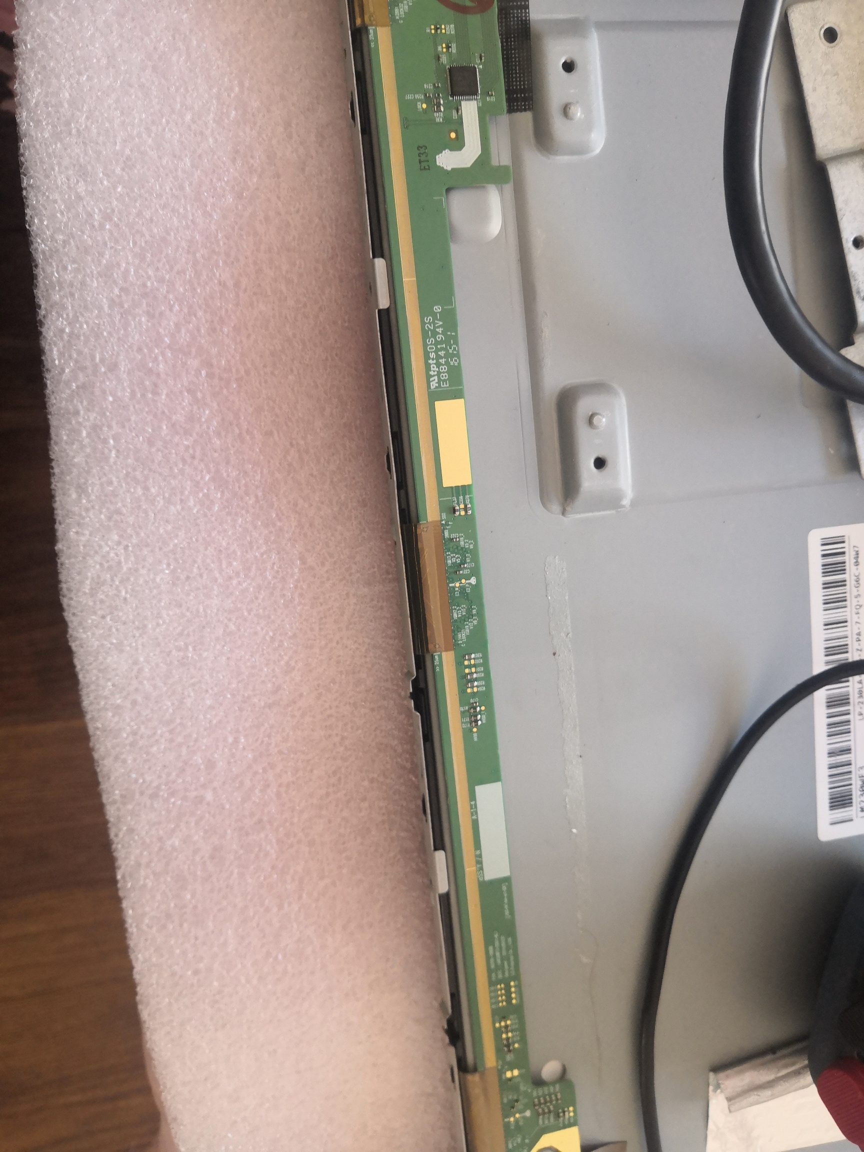

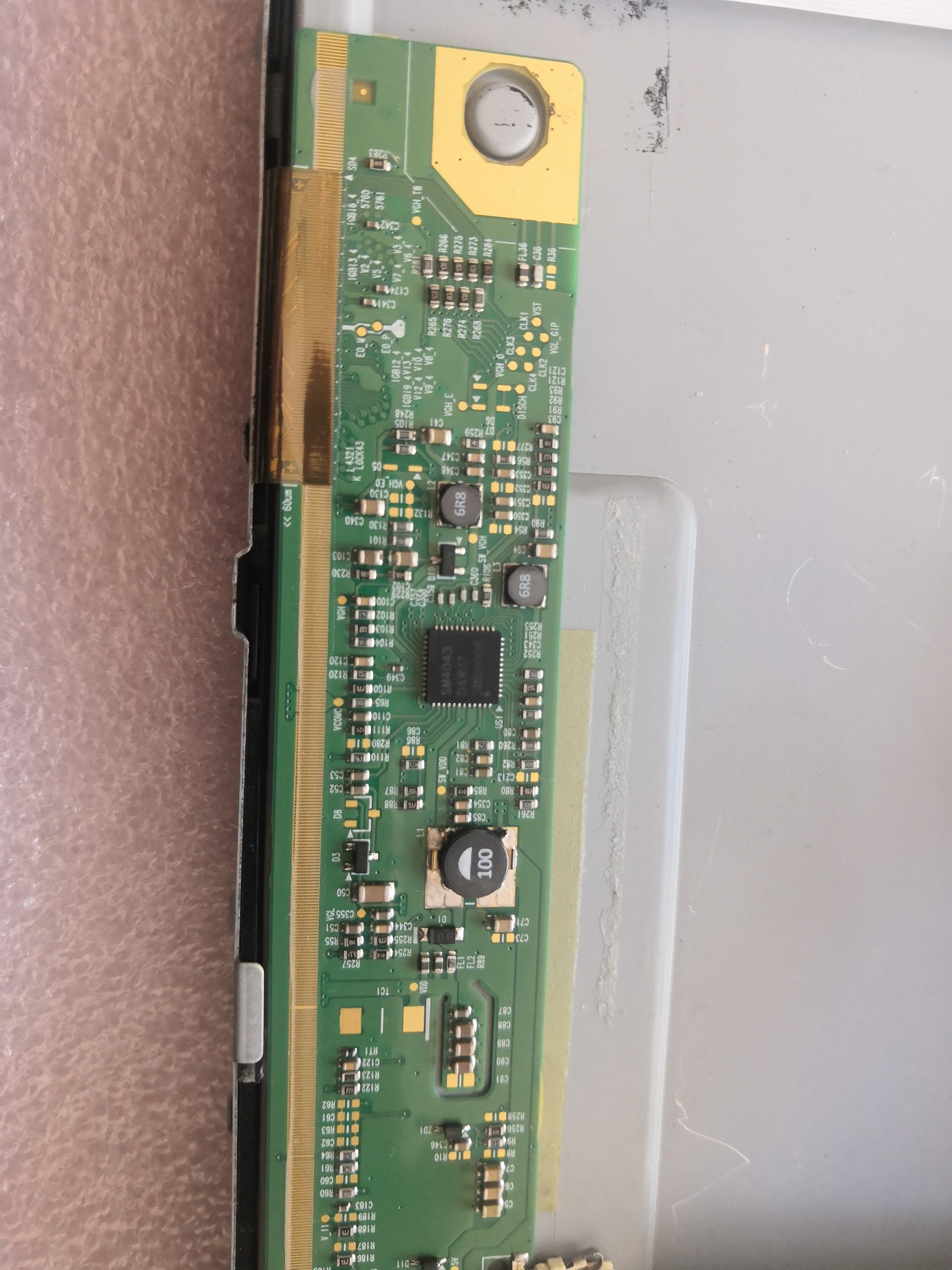

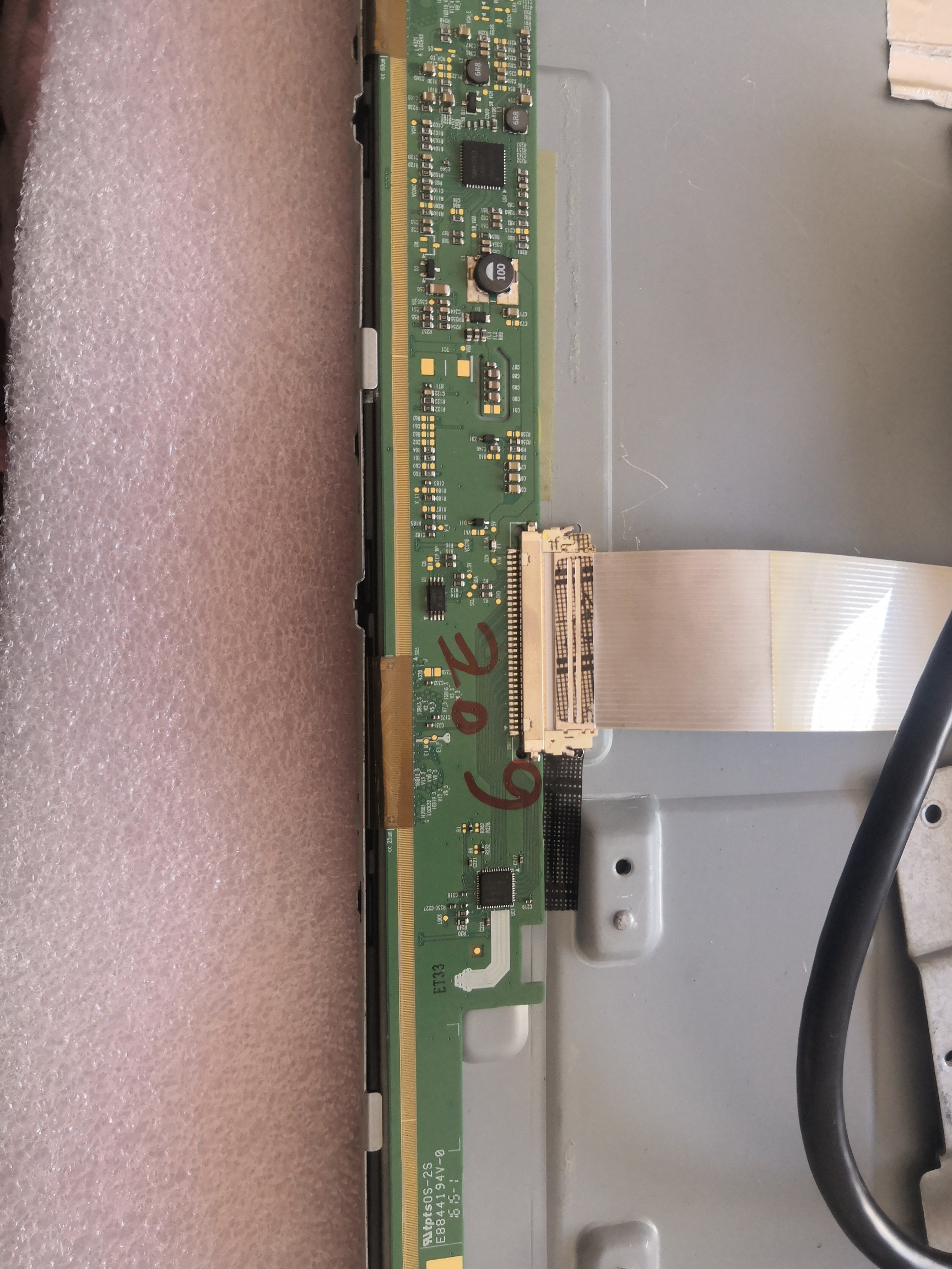

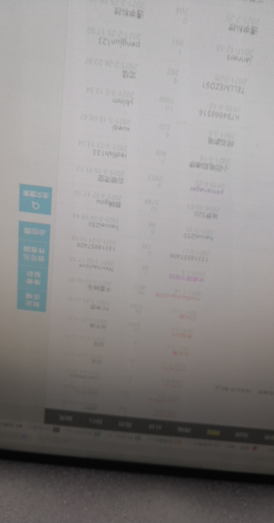

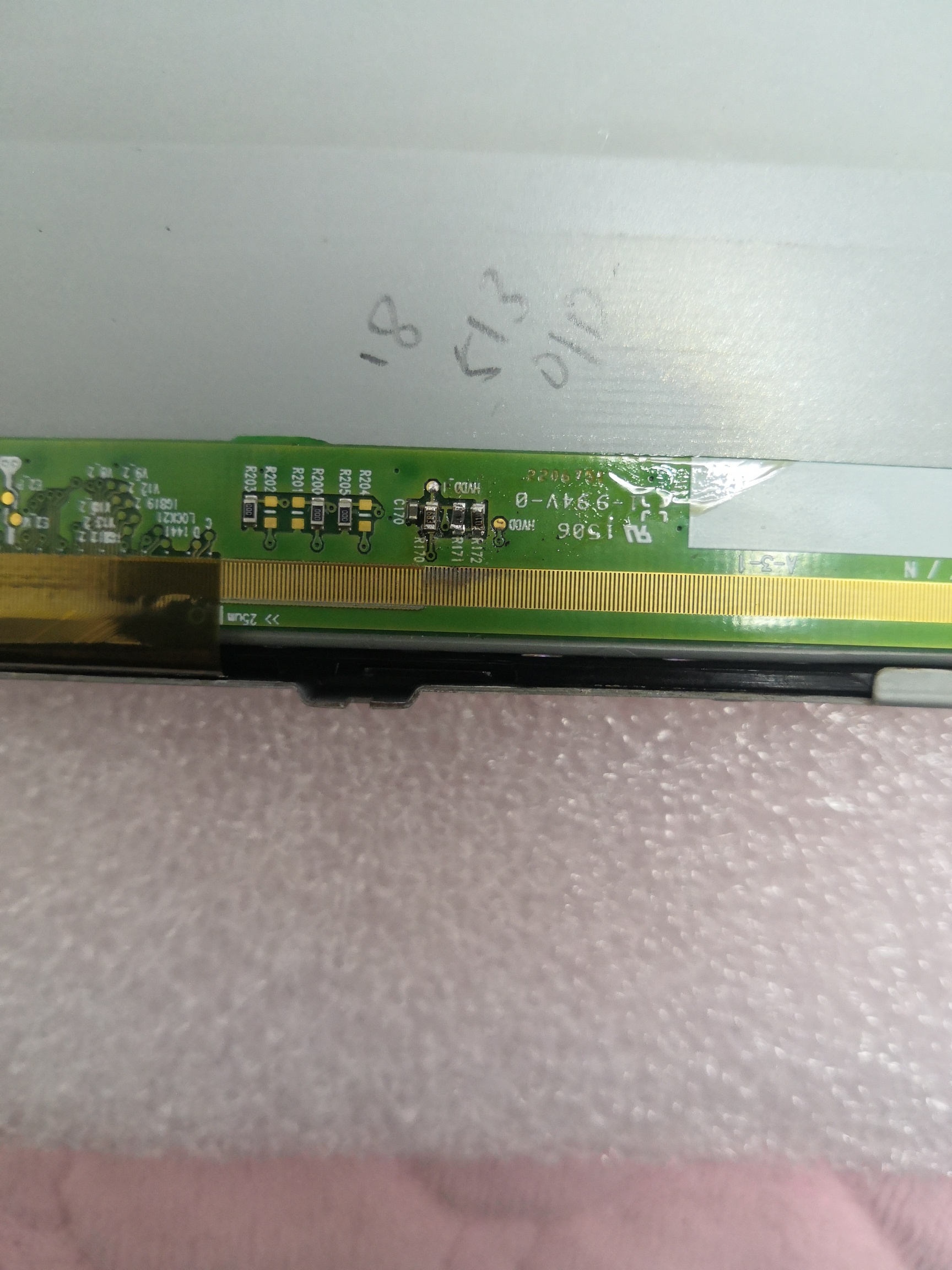

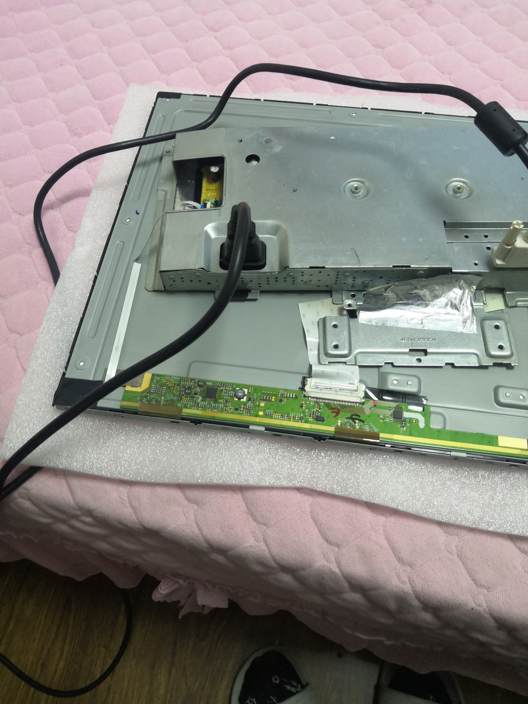

显示器发白不清晰花屏的感觉,电源板驱动板排除了。hvdd没有电压,第一张图这两个hvdd一个无电压一个0。1v正常好的应该是6点几V我用屏接口附近的5伏直接叫过来能好使么?

试试不就知道了,不知道屏电路有没有上电时序的

作者: 大港老王    时间: 2021-4-16 18:52
屏供电我见过5伏的,没见过6v
作者: 13898215018    时间: 2021-4-18 22:25
hvdd是什么  好的板6。5伏
作者: 13898215018    时间: 2021-4-18 22:26
付乐尔 发表于 2021-04-18 16:49
没有5V,那就接个5V过去呀,
嗯  后来接过去了。好使了但容易有残影
