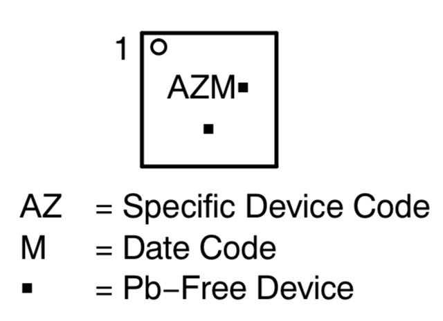

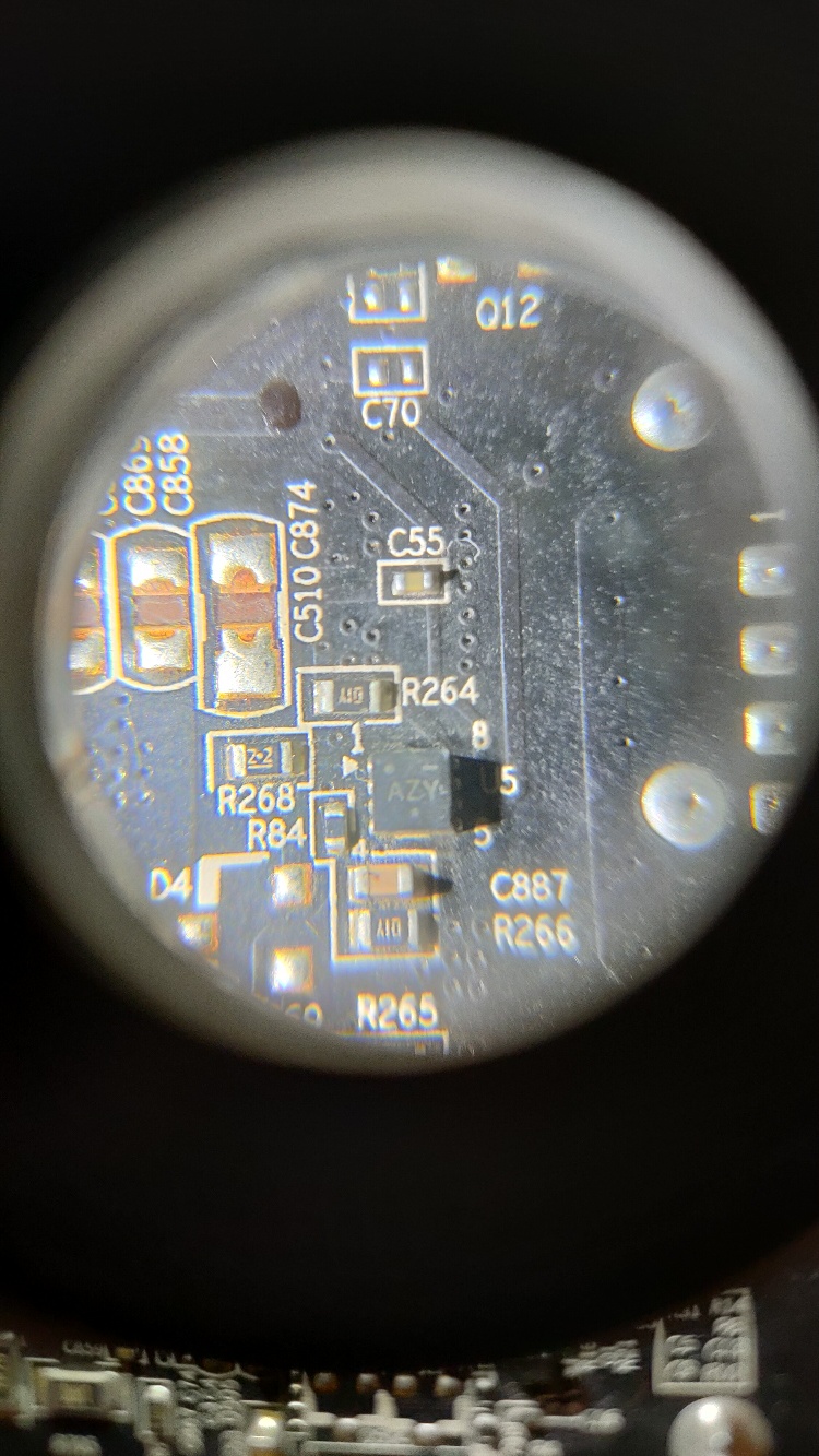

一个gtx970显卡上面的,pwn电路里,一端连接NCP5392P供电芯片,还有是连接mos管,这个具体是什么型号?
作者: 大宁2019    时间: 2021-4-15 19:25

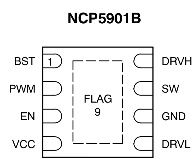

ncp5901b
作者: hzmans    时间: 2021-4-15 22:29
大宁2019 发表于 2021-04-15 19:25
ncp5901b
非常感觉,哥们
